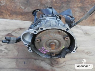

Добрый день, ну вот и навернулась у меня коробка. Заказал новую, сказали что подойдет 4VA11, в общем она и была заказана. Приехала, полезли менять, еще не начали и на глаза попалась табличка подкапотная... а там написано что трансмиссия RM47! :o
Внешне коробки как две капли воды, только вот "бублики" разные :cry: Теперь непонятно подойдет ли коробка, первое что бросается в глаза это крепление бублика к ведущей пластине мотора и зубцы для стартера.
RM47 пока стоит на машине, а 4VA11 лежит в гараже, снять бублики и померить возможности нет, подскажите как быть.

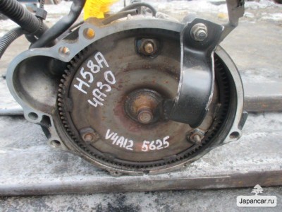

Судя по фото RM47 это V4A12, бублики у них выглядят одинаково.

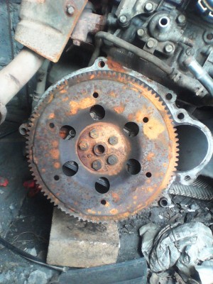

Снял бублик с 4А11 - он без зубцов для стартера вообще, зубцы на ведущей пластине:
А на 4VA12/RM47 зубцы на "бублике", остается вопрос, встанет ли бублик от 4VA11 на 4VA12

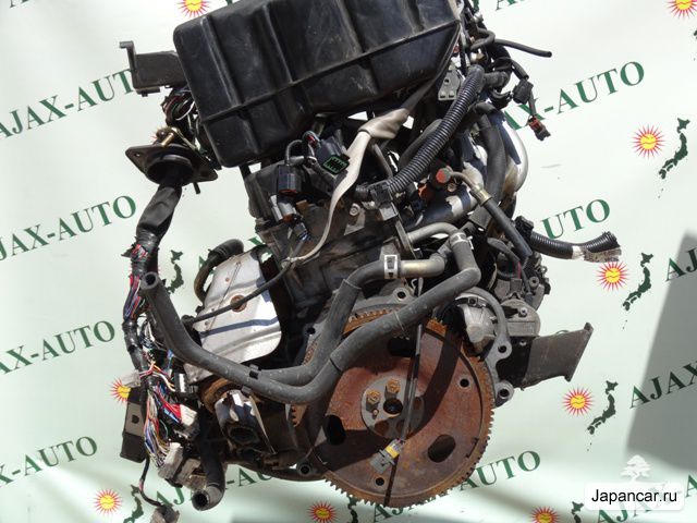

похоже отличаются по зубчатому диску и то по сверловке ,а вот автоматы совместимы или нет не знаю вот бирка с этого двигателя

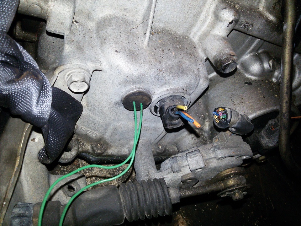

Продаваны хоть и козлы что отрезали проводку на коробке почти под корень, но зато заботливо прикрепили стяжкой к коробе подкапотный шильдик донора. H58A-0032329. Коробку отдал в сервис вместе с машиной, попросил поставить бублик со старой коробки, так как имеющийся гарантированно не подойдет к двигателю, так как ведущая пластина (та которая заместо маховика) без зубов по краям и с другой сверловкой под болты.

2) Выявлено отличие в проводке соленойдов, судя по всему у 12й коробки на 1 соленойд больше чем у 11й, потому что в косе 12й коробки 4 провода, а у 11й - 3, нехватает красного провода.
Решили попробовать поставить как есть, один провод не подключен будет, по результатам дорожного теста уже буду думать что дальше, если что перекину гидро-блок с 12й коробки в 11ю.
