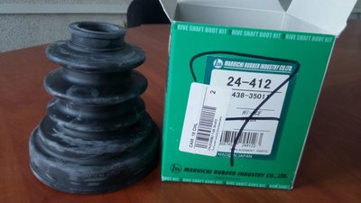

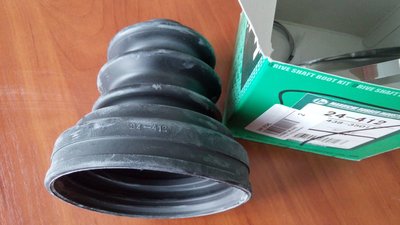

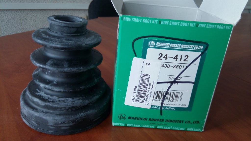

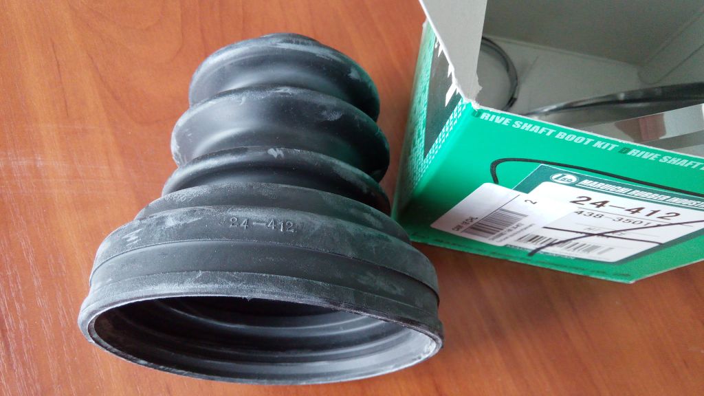

Пробовал установить Maruichi 24-412 (передний наруж.) - не подходит.
Он чуток больше по диаметру, но это не самое страшное, обожмется. Хуже то, что он очень твердый, крайне плохо сгибается, резина толстая. И на коробке пыльника написано, что он для внутр. ШРУСа. В итоге не стал его ставить.
Что еще можно из неоригинала для переднего наруж. ШРУС ?
