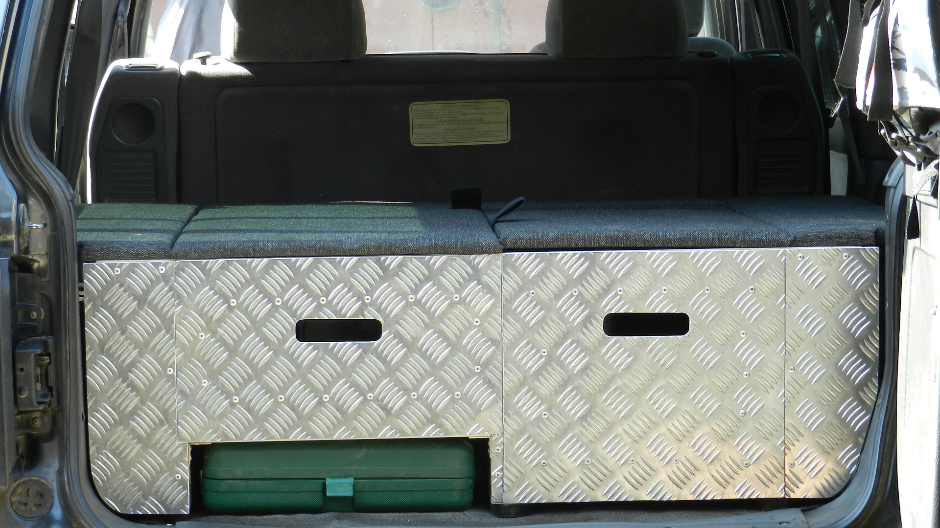

Собственно сделал почти полный фотоотчет по изготовлению
есть мысли по доработке, но интересно мнение клубней, особенно тех кто сам сделал что-нибудь подобное или купил готовое
начинаю мастрячить полочку
обязательно сварная конструкция, я противник клепок
решил использовать штатное крепление для сидений третьего ряда для крепления полки, фиксируется отлично и демонтировать просто
обязательно выдвижной столик, без него никак)
ящики из фанеры
ну вот так оно получается удобно и функционально
вот так это выглядит узнутри
раскладывается спальное место соответственно в одиноспальном
и двуспальном варианте

ИМХО. тяжелая получилась из-за примененных материалов, под правым ящиком как под левым столик, я бы делал нишу под ящик для инструментов(фото), бока боковых ниш и задней стенки зашил бы, на крышки лямки для открывания.

Саня= писал(а):ИМХО. тяжелая получилась из-за примененных материалов, под правым ящиком как под левым столик, я бы делал нишу под ящик для инструментов(фото), бока боковых ниш и задней стенки зашил бы, на крышки лямки для открывания.
зачем там ниша под инструмент, если под полкой еще ниша штатная есть, туда инструмента хоть завались влезает
по поводу веса, непонятно с чего решил что тяжелая это раз, а второе, ее не на себе несешь
п.с. алюминька зло, от нее все вещи грязные

Теоретика сразу видно. решил потому, что каркас стальной. С вещами все нормально. Вот попробуй из той ниши ченить достать

Скажу от себя.
Спал в джипах очень много, и на мой вкус если постель организуется близко к потолку, то это не спальное место, а "гроб". Ни сесть в такой кровати, ни вылазить из нее неудобно. Поэтому никогда не понимал подобных "спальных полок". В трешке если все сидухи сложить мордами вниз и достать третий ряд сидений - и то получается сантиметров на 20 ниже.
Еще практичнее - вообще все разложить в ровный пол и сверху надуть матрас 210х145. При должной рациональности можно даже передние сидухи не складывать.
Ну а инструмент или вещи... - они обычно и так вываливаются наружу при разбивке лагеря. В ящиках на время ночовки надобности никакой.

Ну ночьку можно скоротать на такой стиральной доске, а пару недель? Вещи выкладывать,это уже проходили, потом появился спальник. Проще палатку ставить.

Саня= писал(а):Ну ночьку можно скоротать на такой стиральной доске, а пару недель?
еще раз говорю - надувается обычный двуспальный матрас. и за 2 минуты вместо "стиральной доски" появляется отличная домашняя кроватка :)

Помотайся пару недель, я потом спрошу личное мнение.

Саня= писал(а):Теоретика сразу видно. решил потому, что каркас стальной
логики ноль
hc2hunter писал(а): Ну а инструмент или вещи... - они обычно и так вываливаются наружу при разбивке лагеря.
Ха, так и представил эту картину на зимнике в метель
да фиг с ним зимником, даже осенью под дождем уже весело лагерь ставить с таким подходом
мне казалось что автор спрашивал не о том нужна полка или нет, он для себя уже все решил если ее сделал :)
а спать на надувном матрасе не то что в машине, это на любителя

hc2hunter писал(а):Скажу от себя.
Спал в джипах очень много, и на мой вкус если постель организуется близко к потолку, то это не спальное место, а "гроб". Ни сесть в такой кровати, ни вылазить из нее неудобно. Поэтому никогда не понимал подобных "спальных полок"...
Тут под разные режимы спальник делается..тот, кто на озеро-речку встал на неделю, то тут да..и в палатке удобней, и шмот можно выкинуть, и в пижаму переодеться)))..А если идешь в режиме 18/6? На поляну, ручник дернул, штурман еще не успел навигатор выключить, а ты уже берцы скинул и в "люльку"
Отлично!!! Сразу видно, руки из плеч растут и голова на плечах имеется. Пять за работу, а то, что тяжёлый, так не своей спине носить. :*VICTORY*: :*THUMBS UP*:

Я тоже так думал, что не носить,.а когда килограмм к килограмму начинается другая история.

Саня= писал(а):
Den-djan писал(а):логики ноль
Свой спальник покажи.
мля, давай посмотрим что я делал
вот так еще
это моя щас
давай удиви :), нетеоретик

:*OK*:
Den-djan писал(а): алюминька зло, от нее все вещи грязные
Говоришь "зло"?
Шифоньеры не интересны, а спальник колхозный ::-P: .
Да и про ящик с инструментами..... :*JOKINGLY*: Попробовал достать?

у многих в той нише живет бачок ГБО, и они не имеют нужды туда часто лазить или что-то хранить.
а я, например, вообще часто пользую третий ряд сидений и отношусь к тому 1% владельцев, кому они нужны.

Я в своем П3 сделал нечто среднее..
Полка сделана только по размеру багажника и идет вровень со сложенными пополам, но неоткинутыми вперед задними седухами. Сверху кладутся надувайчики, на полку в багажнике и на поверхность сложенных задних сидений. Таким образом получается достаточное место как до потолка (тоже не могу спать прям под самым потолком, не присесть - не повернуться, клаустрафобия ::-D: ), так и для багажа под полкой в багажнике, если его конечно не слишком уж много.
Насчет надувного матраца - он себя дискредитировал. Во-первых, занимает очень много места. Его каждый раз надо надувать. Он ужасно скрипит, и когда тот кто рядом спит ворочается, ты подпрыгиваешь.

При изготовлении были следующие критерии:
1) Ящик высотой под канистру с маслом стоя
2) Снятие и установка полки за 5 мин.
3) Возможность использовать пространство ниши 3 ряда( там только самый ненужный шмурдяк)
4) Возможность спать 2 не сильно маленьким людям 100 кг ::-D:
Каркас из металл профиля по причине того что центральная часть полки висит над нишей 3 ряда
Под карапет положил пенку туристическую 1см .Сверху 2 самонадувашки и очень комфортно.
Немного неказисто получилось, тяжеловато .... но мне ее не носить на спине. нехай машин возит
Нужно немного доработать обшивку изнутри и поставить 2 дверцы на полку со стороны 2 ряда сидений .
Спать довольно удобно, высота до потолка 65 см.
Не берусь сказать что все правильно сделано.НО УДОБНО ЭТО ФАКТ.
