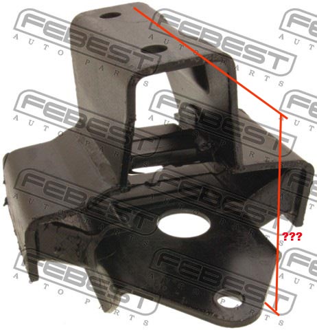

Проблема началась с одиночного глухого стука в поворотах, с течением времени стук начал усиливаться и превратился в барабан по кузову, обнаружил, что задняя опора двигателя практически лежит на поперечной балке. По вину бьется подушка двигателя MR 133079 цена с доставкой за 8к, что не есть хорошо(. Знаю, что на форуме есть подобная тема, но все же... нашел информацию, что с переделками можно поставить VPM MR448559 или Febest MM-K96AR цена одинаковая, склоняюсь больше к VPM. Знаю, что нужно под эти опоры изготовить проставку, но какой высоты? Может быть кто то знает или есть возможность померить высоту новой (не просевшей) оригинальной опоры MR 133079. Нужен этот размер, как на фото:

Померял на своей старой-148мм.В профиль,как на фото,несимметричный конус,по правой самой длинной стороне.Правее красной линии.

Спасибо! Буду ориентироваться на размер 148-150мм, (от верха подушки до опорной части, которая ложится на поперечную балку).

А эта не? MR 133663

На фото может и она, не нашел подходящего фото от MR133079, добавил эту, чтобы уточнить размер.
