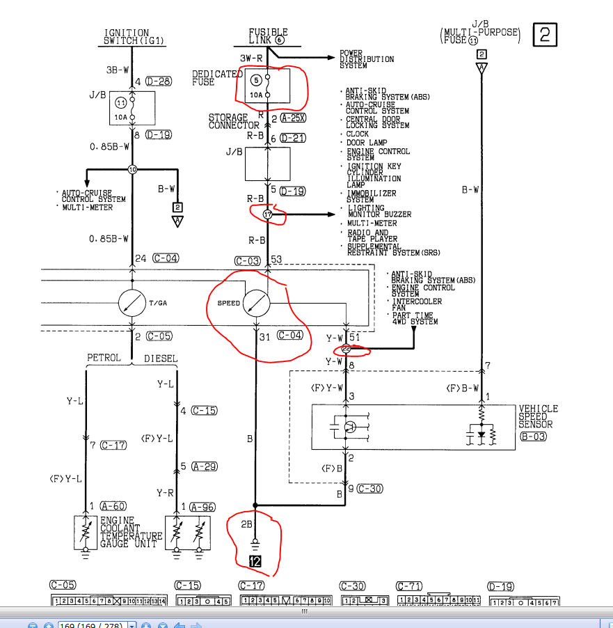

Посмотри что еще не работает из этого - часы, дверные лампы, подсветка личинки замка, центральный замок (если штатный). Если что-то из этого не работает - смотри либо предохранитель, либо 12-ю точку массы. Также можно поискать точки соединения трех проводов (обвел кружком). Обычно они отгнивают.

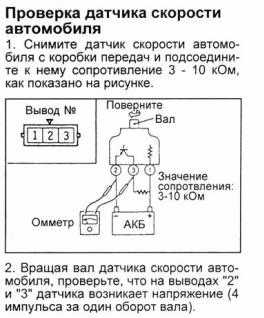

Смотри проводку под днищем, особенно на входе в салон, контакты на датчике, и сам датчик . Датчик стоит сзади на хвостовике раздатки. От датчика иди по проводам.
Датчик проверяется так
прверка ДС.png (59.82 КБ) 11733 просмотра
Возможен износ шестерни, но по втоим симптомам вряд ли. Смотри проводку :*VICTORY*:

Captain Sergio писал(а):Посмотри что еще не работает из этого - часы, дверные лампы, подсветка личинки замка, центральный замок (если штатный). Если что-то из этого не работает - смотри либо предохранитель, либо 12-ю точку массы. Также можно поискать точки соединения трех проводов (обвел кружком). Обычно они отгнивают.
где эта точка соединения находится?
