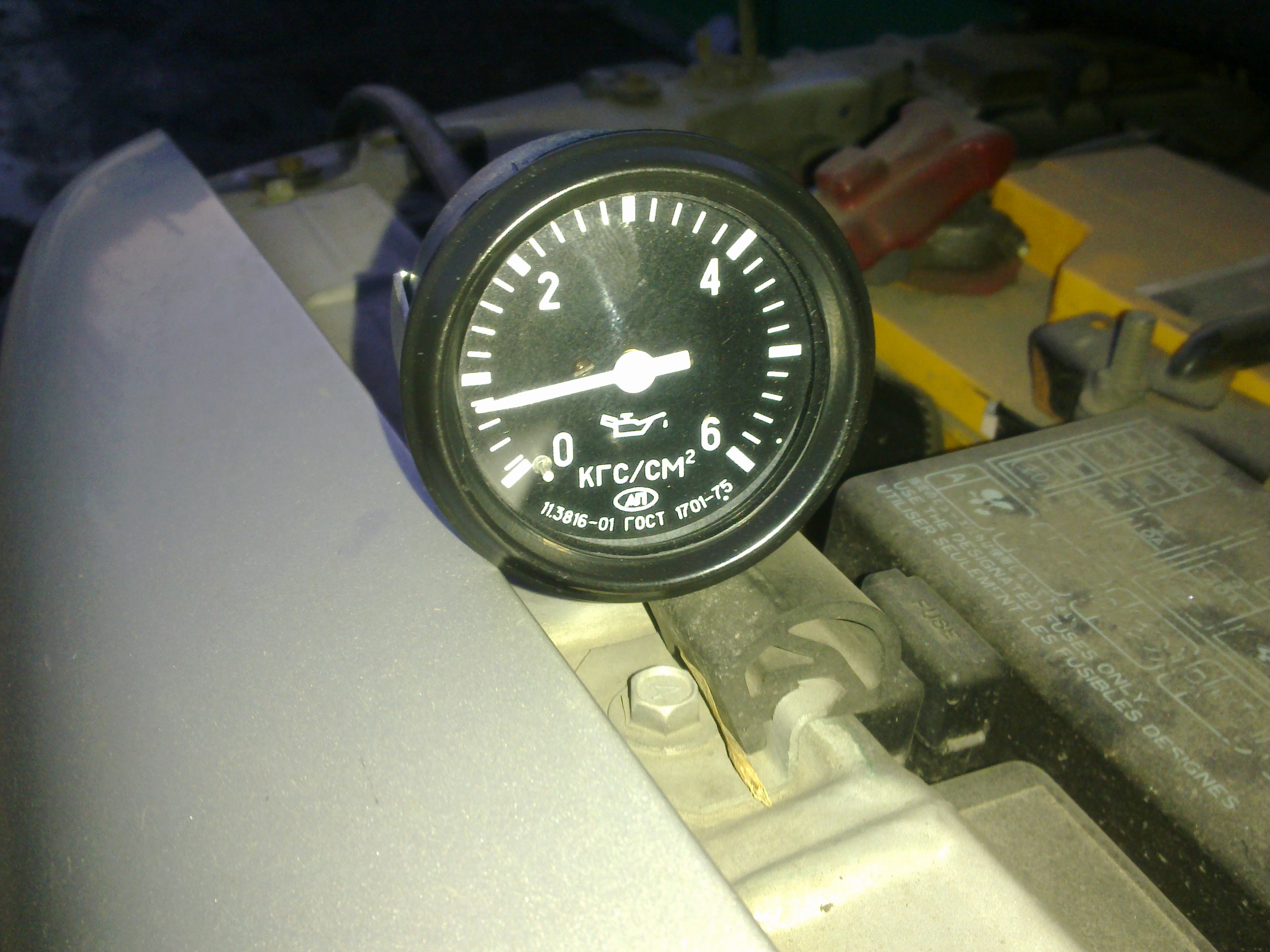

Доброго всем времени суток!

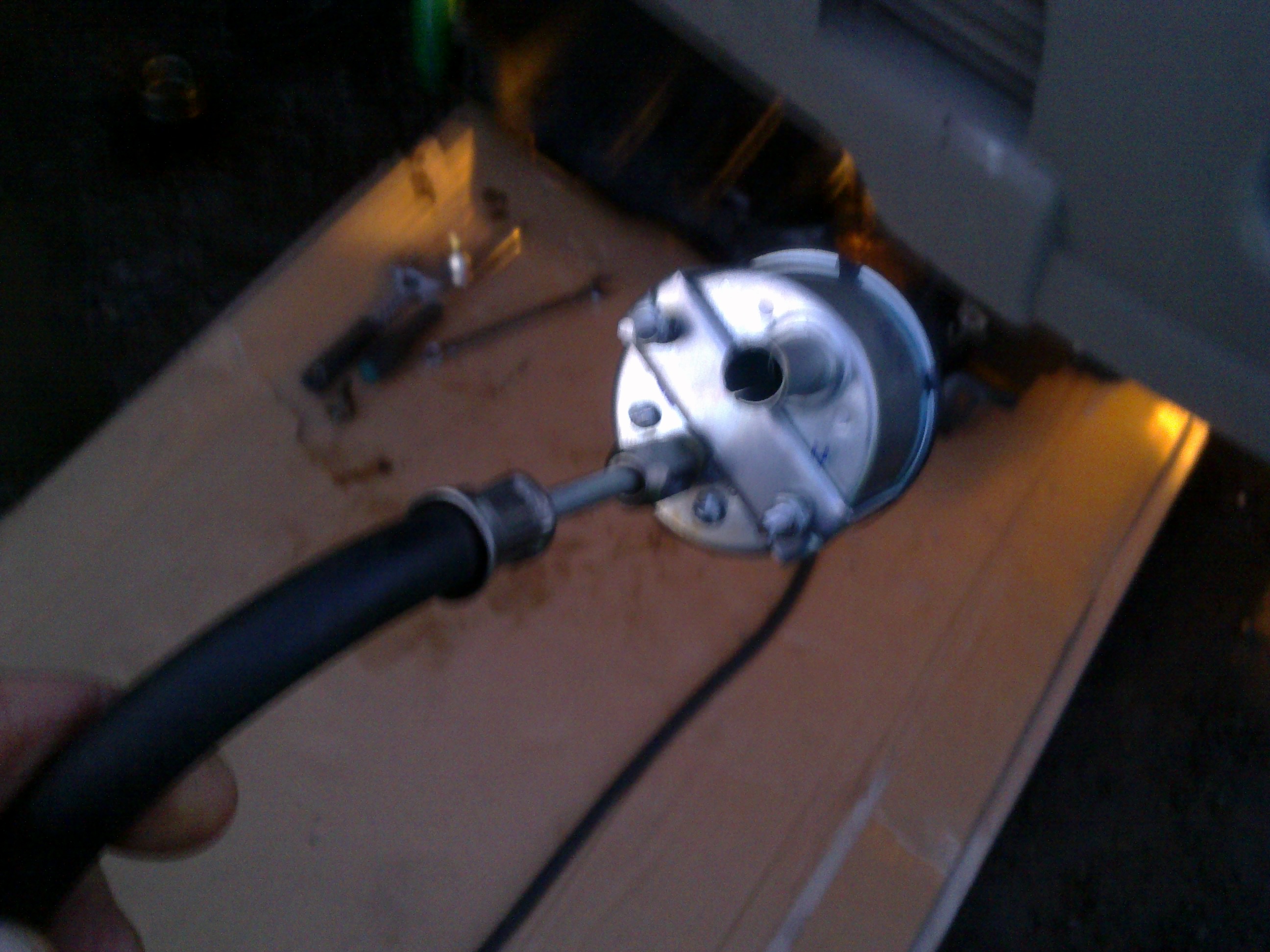

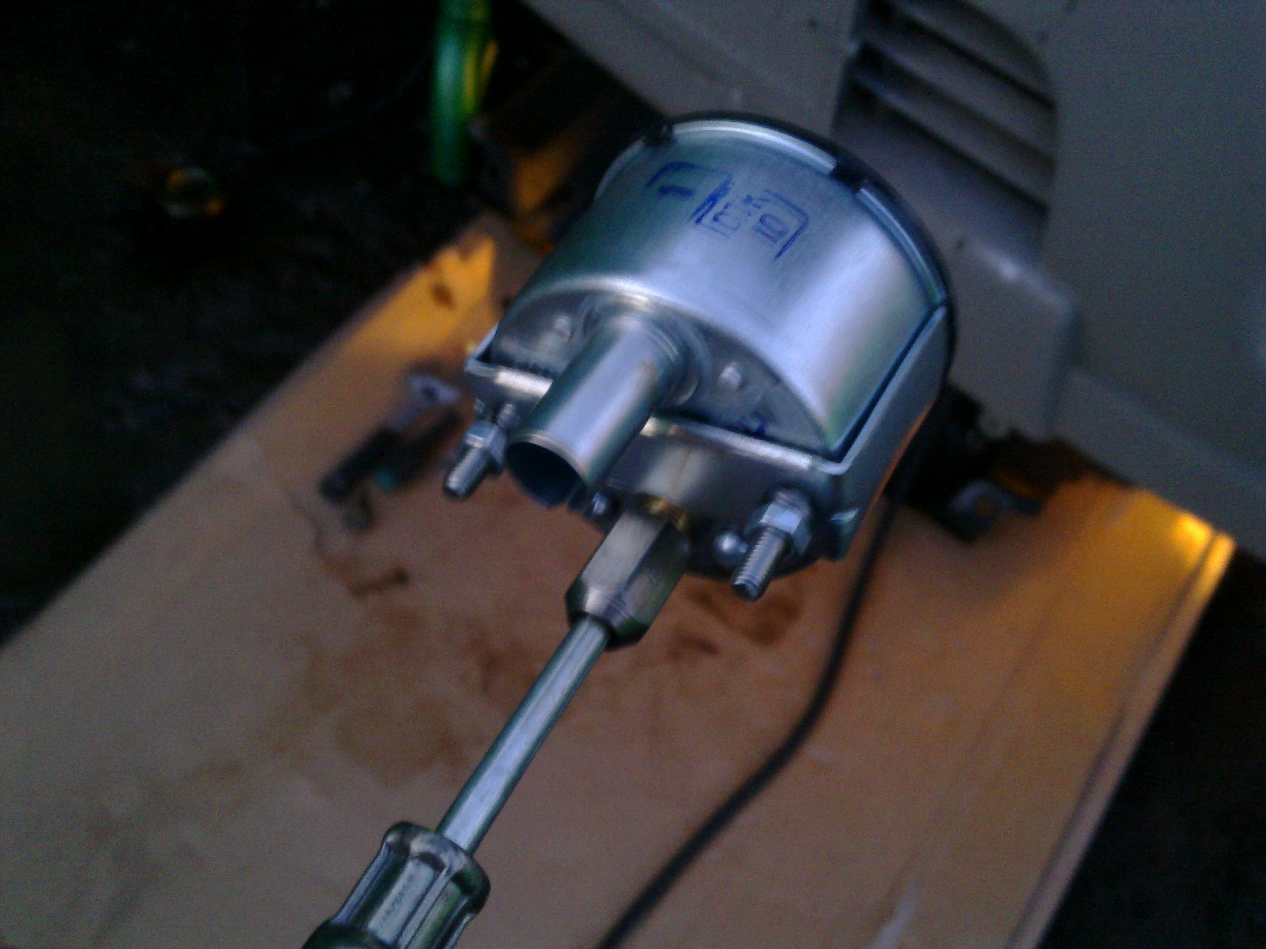

Тема уже поднималась и не раз, но я не о самой лампе, а о приблуде которую сгондобил для проверки давления. На авторство не притененную, наверняка кто то делал.
Ингредиенты :) :
- датчик давления масла механический (КАМАЗ в помощь) - 1шт.
- шланг подачи масла к датчику (опять КАМАЗ в помощь) -1шт.
- старый (родной) датчик давления масла (как образец) - 1шт.
- токарь (желательно опытный) - 1шт.
Рецепт :) :

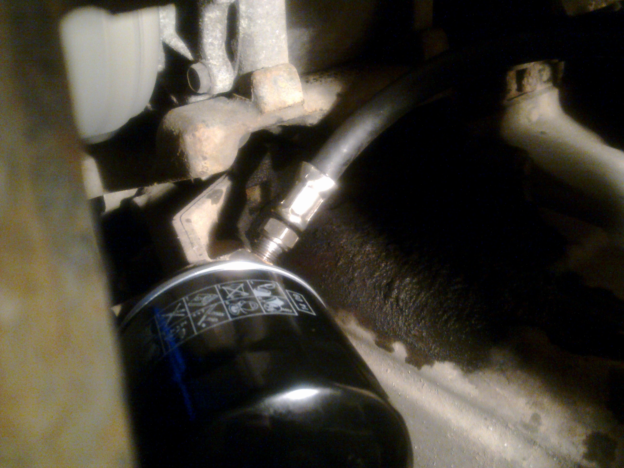

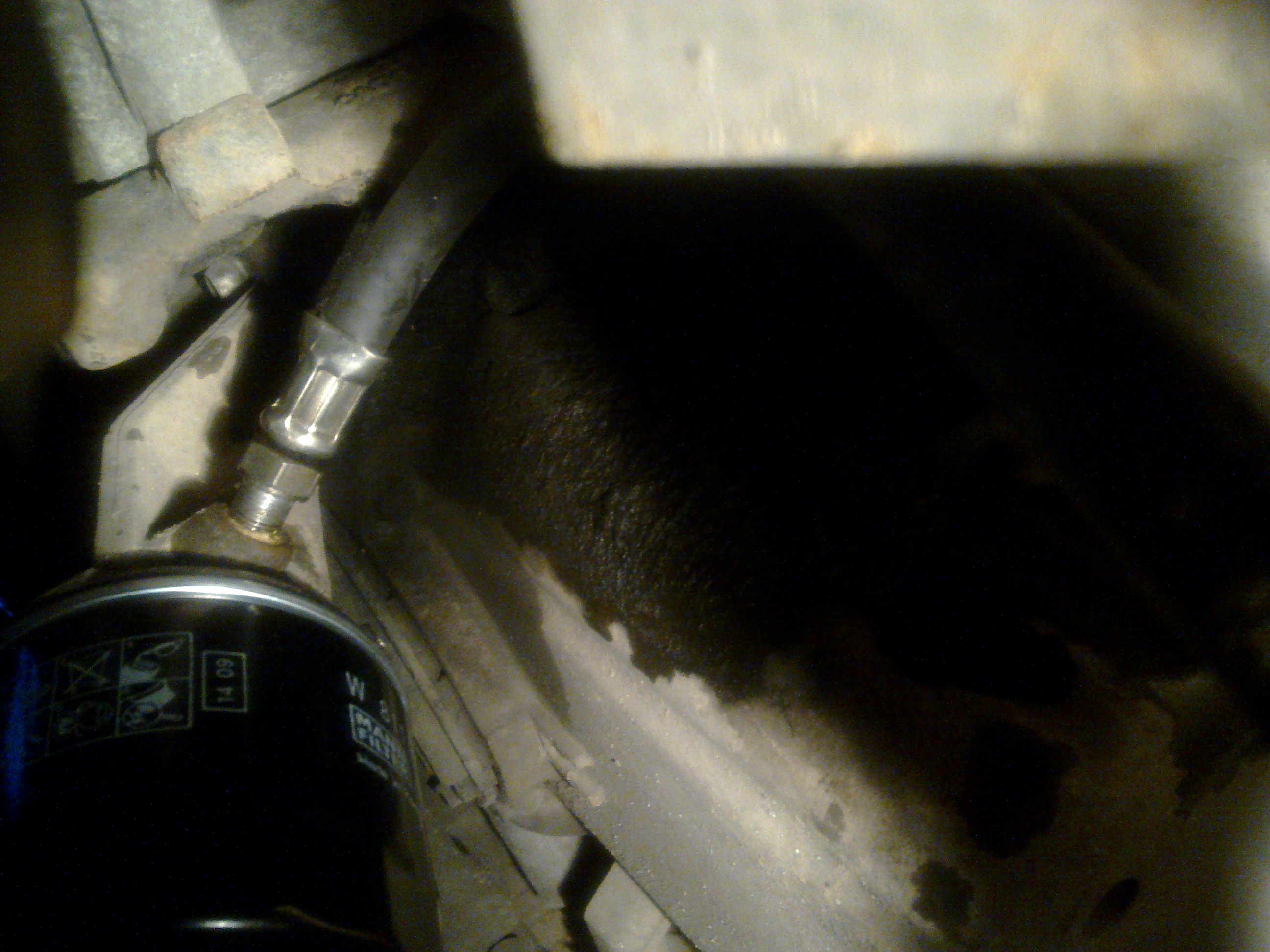

- покупаем в магазине грузовых запчастей масляный датчик и шланг к нему КАМАЗовские
- выкручиваем родной датчик
- несем шланг и старый датчик токарю и перетачиванием штуцер на шланге под размер родного датчика
-далее прикручиваем новый датчик к шлангу и шланг вкручиваем в место родного штатного датчика
- заводим машину И СИЛЬНО НЕ ГАЗУЕМ (я газанул, у меня прибор зашкалило)

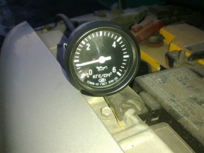

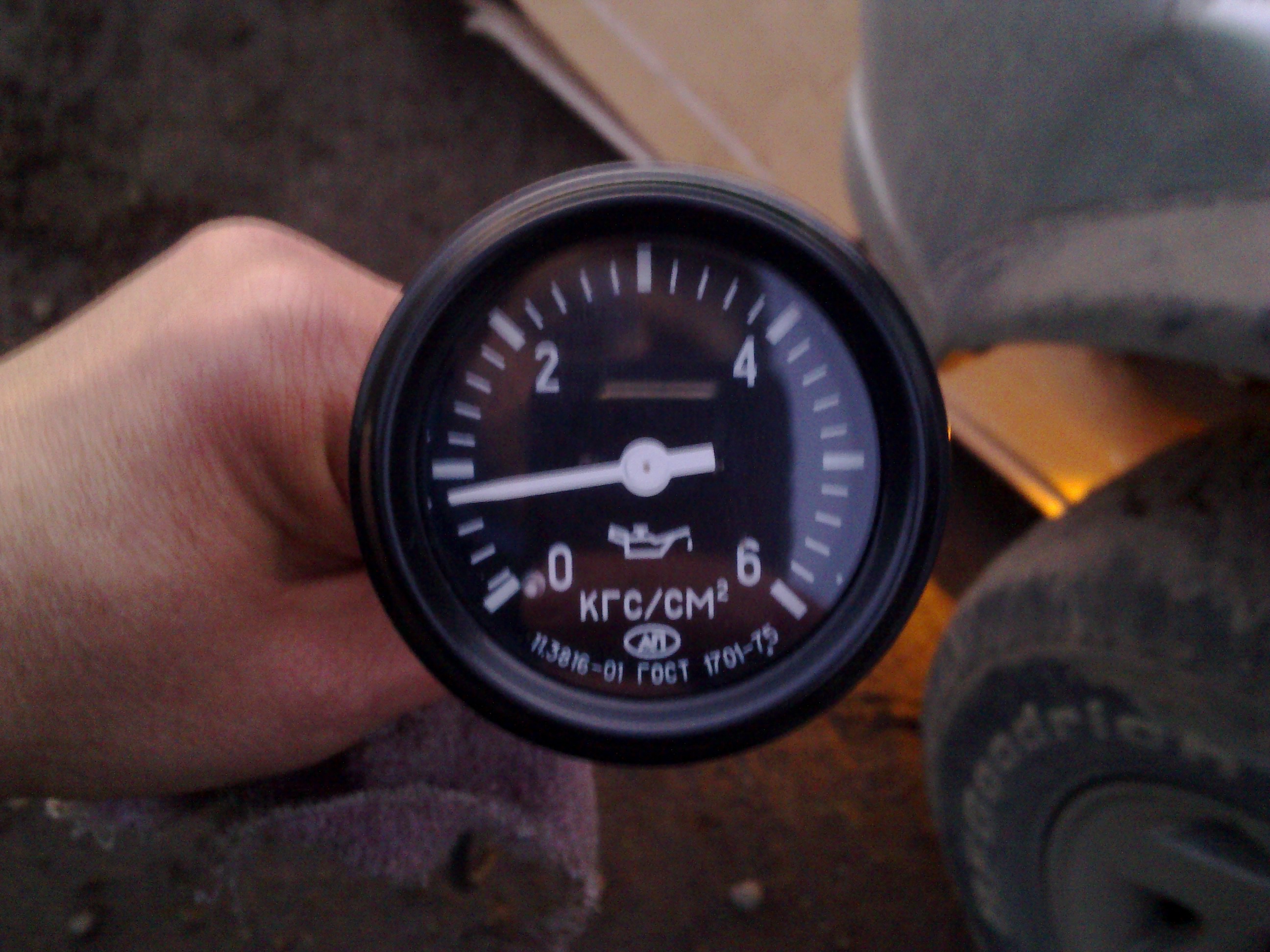

И вот что получилось в итоге при работающем прогретом двигателе на холостых
На холостых через 40 мин. работы
По мануалу на холостых должно быть 80 мПа. <br />Механический датчик в кг/см2<br />1 мПа = 10.2 кг/см2<br />Соответственно 800:10.2 = 78.4 мПа как по мне так маловато :(
1 мПа = 10.2 кг/см2

На исправном двигателе около 2ки должно быть...

про датчики давления масла
данные о давлении на ХХ прогретого мотора несколько преувеличены
аварийная лампа загорается 0.45атм гаснет 0.5атм
а по некоторым данным загорание лампы 0.3 атм

Нормальное давление. Если, конечно, это ХХ и на горячую. Масло какое? Обороты ХХ?

масло синтетика 5/30, при замере температура 80-90 (на холостых молотил минут сорок), обороты 750

locman2 писал(а):масло синтетика 5/30, при замере температура 80-90 (на холостых молотил минут сорок), обороты 750
Тогда гуТ всё! :) Сам такое лью круглый год, Mobil ESP. Если на ХХ промаргивала лампа - меняй датчик. При оборотах 3000 должно быть от 3,0 до 6,0, ХХ от 0,5 до 1,5 (тут картинку кто то выкладывал, да и в мурзилке есть).

Спасибо, а то малость напрягся! Датчик новый поставил, но все равно, на дороге нет нет, да к лампочке присматриваюсь.
