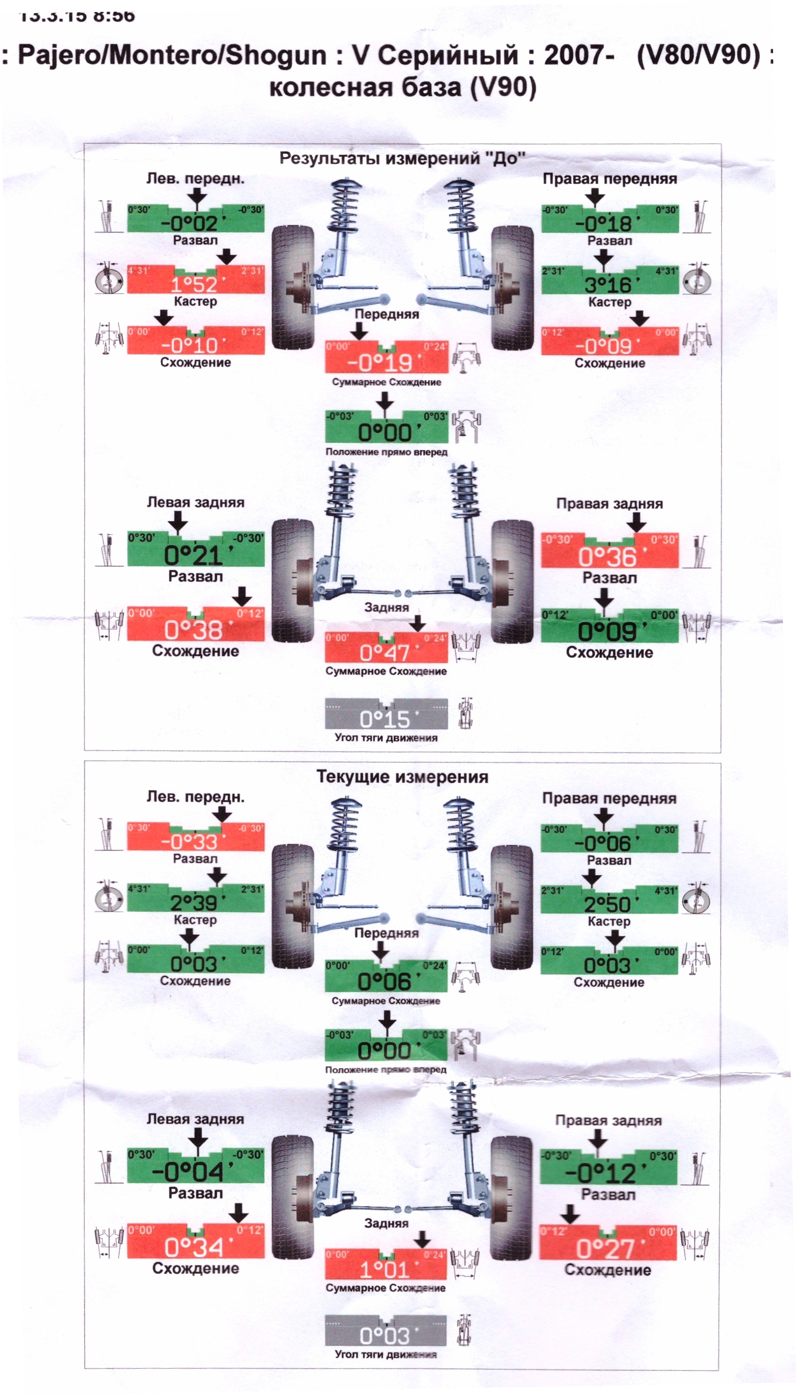

Помогите! "Великомудрые" СТОшники мне сказали: чтобы сделать развал-схождение надо покупать.... 4 рычага в сборе!
Вопроса 2:
1. Это действительно так - человечество на Марс летает, а болты развальные выкрутить не может?
2. Вот с таким развал-схождением я могу ездить, или "всё пропало, гипс снимают, клиента увозят", край, кранты, финиш.... и надо всё менять?
Г.в. авто - 2007 (декабрь). Развал-схождение (на изображении) сделано 5 дней назад. Болты - открутили те, что смогли (их меньшинство, какие - не знаю). Больше половины болтов (вроде, и передних, и задних) отвернуть не смогли.
Что делать?
1. Покупать рычаги в сборе (как велят "мастера") и менять всё, к чертовой бабушке прямо сейчас.
2. Не париться с таким (на изображении) развалом, и ездить пока ездится, а к тому времени и действительно рычаги "дозреют".
3. Изыскать способ, повыкручивать болты, поставить новые-смазанные. И зажить уже счастливо.
И последнее - кто знает, где купить сайлентблоки (НЕ рычаг в сборе, а отдельно)?
Вопроса 2:
Что делать?

Чтоб понять так или не так - год машины, пробег, когда делался последний раз сход-развал, мазались ли когда-нибудь развальные болты....
Если болты не крутятся, то очень вероятно, что только ампутация....

Все делается. Болты отмачиваются. Выбиваются. Если нет, то пилятся. Рычаги остаются старые. Сайлентблоки, если их не порвали при попытках регулировки сход развала, и, если не убитые временем то тоже сохраняются.

Хотя, если отмочить/выбить болты не выйдет, сейлентам по-любому каюк: хоть пили, хоть выжигай.
Насчет подбора сайлентов (не оригинальных) немало сабель наломано.
Нужно считать затраты: выдрать болты+цена резинок+работа по запрессовке/сборке подвески+развал.
И, если захлюпают через несколько тысяч км: все по новой.

выяснить точно не помешает, что крутится и как. Ибо, если крутится из-за того, что сорвали сайлент, тогда лучше бы не крутился.koekto писал(а):...чтобы сделать развал-схождение надо покупать.... 4 рычага в сборе...
....Болты - открутили те, что смогли (их меньшинство, какие - не знаю)...
Удачи!

Приветствую Виталий !!!vector-n писал(а): Хотя, если отмочить/выбить болты не выйдет, сейлентам по-любому каюк: хоть пили, хоть выжигай.
Если не получается отмочить, то пилим болты, потом сверлим остаток болта( тот, что в сайленте) и потом спокойно вылавливаем его на прессе. Когда сверлим болт то напряжение ослабевает.
Тут другое , обычно когда пилят то Сайлент спиливают. ( хотя я научился пилить не задевая).
Евгений

Ну чтобы не пилить сайлент надо посадочное раздвигать, иначе внутреннюю обойму спилим, а как вы вдигаете обойму со стороны шляпки болты я чёт не очень представляю, если он закис...

геометрию подрамника проверял? Я тоже столкнулся с такой гадостью. Думал рычаги, оказывается погнул подрамник на 2см. теперь бегаю ищу б/у)
