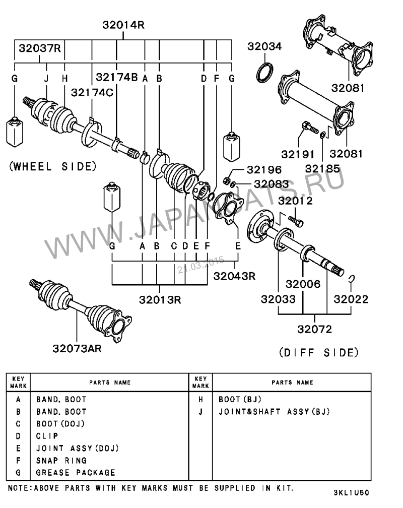

Опять мимо, подшипник ПОЛУОСИ фланец внутренней ПРАВОЙ гранаты, ребят левая граната вставляется в редуктор, правая прикручивается четырьмя болтами к фланцу он на подшипнике...

ЭТО 32006?

32006 это то про что я говорил, подшипник полуоси...sid82 писал(а):Вот только из гаража.
Заехал на яму, вывесили задний мост и под нагрузкой (разогнал до 60 км. и тормозом нагрузил колеса) вибрация и резонанс слышится из раздаки. Может все таки там игольчатые подшипники развалились?
Передний кардан не вращался.
...а игольчатый 32302

Всем спасибо за помощь, замена игольчатого подшипника правого переднего привода вернула мой трактор к жизни.
