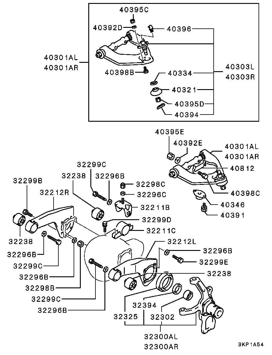

32006 это то про что я говорил, подшипник полуоси...
...а игольчатый 32302

Всем спасибо за помощь, замена игольчатого подшипника правого переднего привода вернула мой трактор к жизни.
