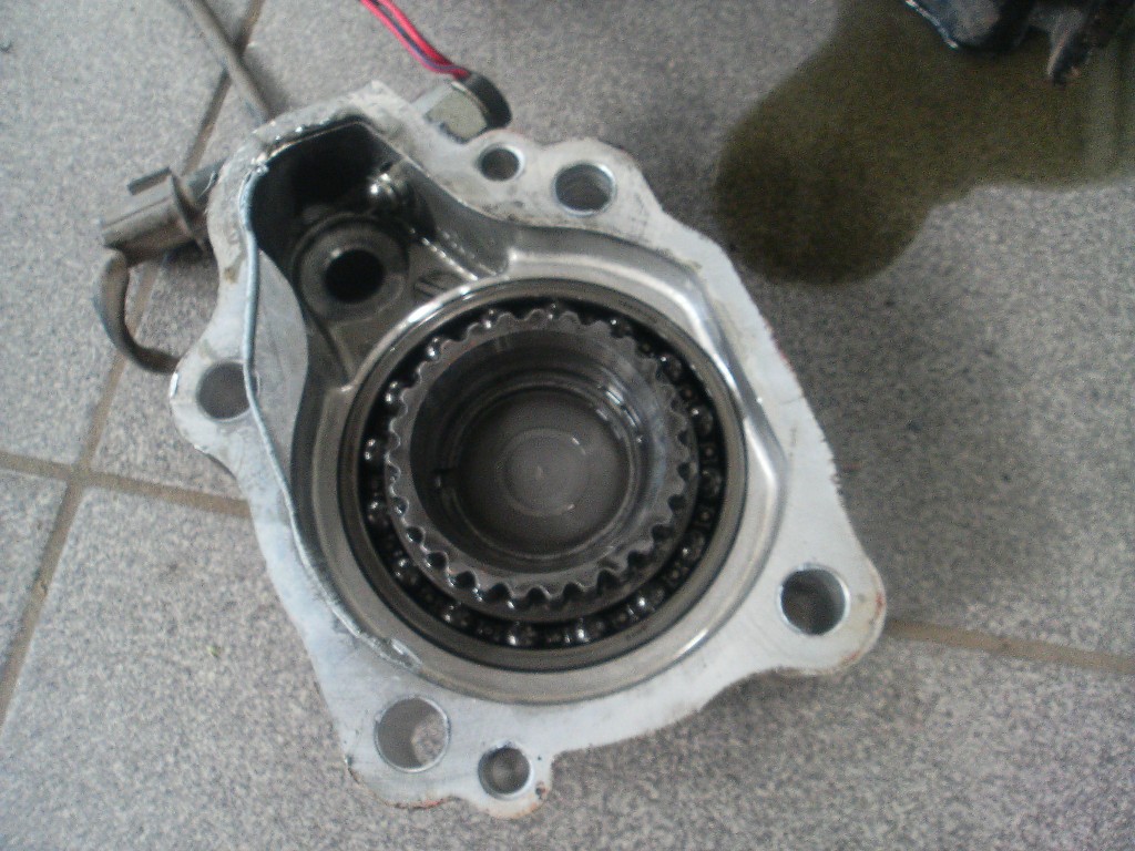

Добрый день, при замене жидкости в переднем мосту столкнулся с такой проблемой, течет передний мост. Вверху видно герметик, внизу где течет его не видно. Вопрос такой: как снять передний мост? И еще выкручивал датчик в переднем мосту, он был посажен на герметик,подсказали что должна быть медная шайба, подобрал из набора и поставил. Все собрал, залил жидкость, включаю передний привод, сильный стук! Но колеса крутятся нормально, но на приборке при включенном переднем приводе передние колеса моргают и не загораются как раньше. Подскажите как быть???
В первую очередь хочу разобрать и посадить заново на герметик корпус - вот только вопрос как он снимается?
Во вторых хочу разобраться с датчиком - почему перестал работать???

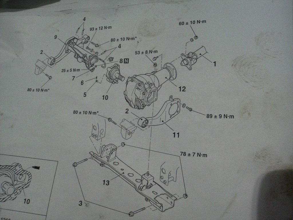

Дело не в герметике, там есть внутри сальник который держит масло из картера редуктора...стук модет быть от не полного выключения или включения правой полу оси, проверить вакуумные трубки...снять его доаольно просто откручиваем кардан, откручиваем 4 болта на которых висит редуктор, откручиваем правую полуось...отключаем трубки вакуума и вроде ещё нужно будет снять поперечную балку и все он падает вниз)))

Датчик вкручивается в позицию 13 и течет между ней (п.13 и основным корпусом)

Где течет обвел в кружок

Там да..может течь, извиняюсь что напугал раньше времени)))

Может только правый привод снять, а сам мост весь не снимать? так как только он мешает!
