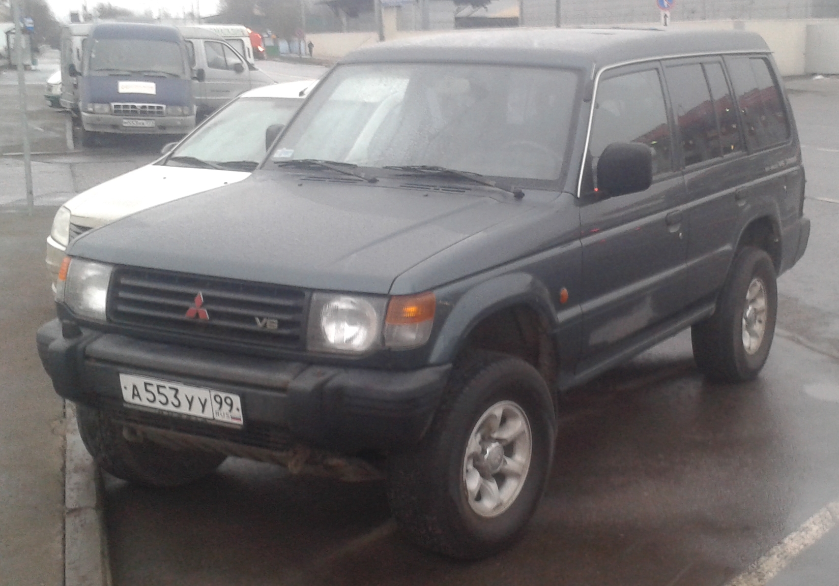

Всем привет.
Хочу приобрести машинку Pajero 2 1996 года.
Сам машину снаружи оглядел. Состояние кузова хорошее. Рама под замену. Цена привлекательная.
Подскажите пожалуйста кто может помочь продиагностировать авто. Заплачу денюшку за помощь.
Так как я с этой машиной никогда не связывался, не знаю куда надо смотреть, где слабые места. Мне хотя бы оценить стоит ли ее брать и сколько надо в нее вложить ориентировочно.
Гонять машину не могут так как документы просрочены.
Место осмотра: г.Москва м. Нахимовский проспект прям около метро.
Осмотреть хочу завтра 20.03.2015 до 12 утра попросили по возможности.

Вот я не знаю. Мне кажется что проще поменять раму, но может есть смысл ее переварить. Там с двух сторон в районе задней двери наружняя часть рамы гнилая в хлам. Все внутренности ее видно. Номер на раме читается очень хорошо. Сам кузов очень крепкий с виду.

В том месте где номер, рама крепкая. Номер целый. И намеков на гниль там нет.

больные месТа по кузову: подними ковер в багажнике( смотреть вблизи задних арок пол) пороги из нутри под брюхом, ну естественно всё что в ногах, на морде: в районе передних подушек и низ телевизора, это даст представление о состоянии кузова :)

Сам хозяин? :*JOKINGLY*: ну смотри, по ценам( если сам с руками) перетрясти подвеску примерно рублей 8 на сторону, это руляшки, шарики ,подшипники да и диски за одно, соотвецтвенно 16 на передок, по задку меньше а то ваще нехрен лезьть, со сваркой хуже

А вот однако не скажите. Поразительная история была у меня: несколько лет назад предыдущий владелец ездил на экспертизу из-за частично сгнившего номера рамы. Всё прошло нормально, выдали сертификат о том, что номер на раме ЧАСТИЧНО уничтожен коррозией. А потом, видимо, я понятия не имею кто и как, заварили к чертям это место. В итоге - номера нету вовсе. И, покупая её себе год назад, в гибдд мне инспектор и говорит: а где у вас номер, а? Подозвал типа эксперта технического, он походил, посмотрел, и в итоге выдал: "*имя_инспектора*, моё заключение - разрешить оформление, ну отправим мы человека на экспертизу, ну подтвердит она, что номер уничтожен коррозией, ну зачем такой геморрой человеку? Я думаю, пропустить". В итоге, теперь имею в СТС пометку о том, что номер на раме уничтожен ПОЛНОСТЬЮ. Вот вам и недвижимость. Сперва надо смотреть, что там в документах указано, может всё не так уж и плохо))

Машинку взял. Не удержался. Рама только с двух сторон гнилая в центре. Все остальное целое.
В 2002 году пригнана из Германии. По России 1 хозяин.
Пробег 245'000км. Двигатель 6G72. 2 года стояла просто так. Ее заводили только и по двору проезжались чтобы не закисло ничего.
