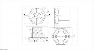

Ребят, мож кто знает какая резьба на этих болтах гидротрансформатора?
Накидал вот эскиз мож пригодится кому. А то цена в 400 рублей за болт как то не очень.
Сообщения: 20432
Благодарил (а): 101 раз
Поблагодарили: 1348 раз
Re: Замена маховика
резьба 10х1.25 с бошкой на 17 жесткостью не меньше 10,
