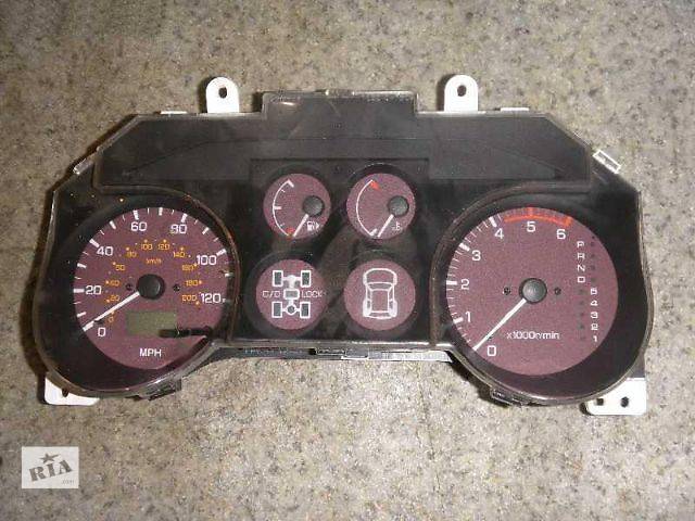

Друзья, после переделок моторчика появились тормоза, но не перестала гореть надпись Anti lock. Тормоза прокачали, по ощущениям всё нормально, никаких посторонних звуков. Что проверять еще? Датчики? Еще попутно возник вопрос должны ли все 4 колеса гореть на индикаторе привода колес (10)? Просто у меня горят все кроме заднего левого. Полного привода не было раньше.

HiTEX
А за чем нам щиток от П2?
У нас другой
Re: Пропали тормоза Montero 2001 год
Добавлено: 01 апр 2015, 16:13
bellamy
С телефона писал, щиток скинул который нормально прогрузился, чтоб лучше было понятно о чем я говорю )

bellamy писал(а):Друзья, после переделок моторчика появились тормоза, но не перестала гореть надпись Anti lock. Тормоза прокачали, по ощущениям всё нормально, никаких посторонних звуков. Что проверять еще? Датчики? Еще попутно возник вопрос должны ли все 4 колеса гореть на индикаторе привода колес (10)? Просто у меня горят все кроме заднего левого. Полного привода не было раньше.
Лампочка перегорела у вас скорей всего! А что значит небыло полного? У вас как тс небыло или неработал? Предохронители посмотрите для начала! Может где сгорел!
