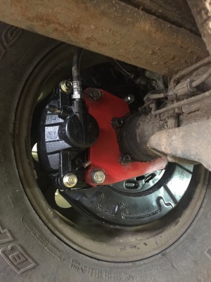

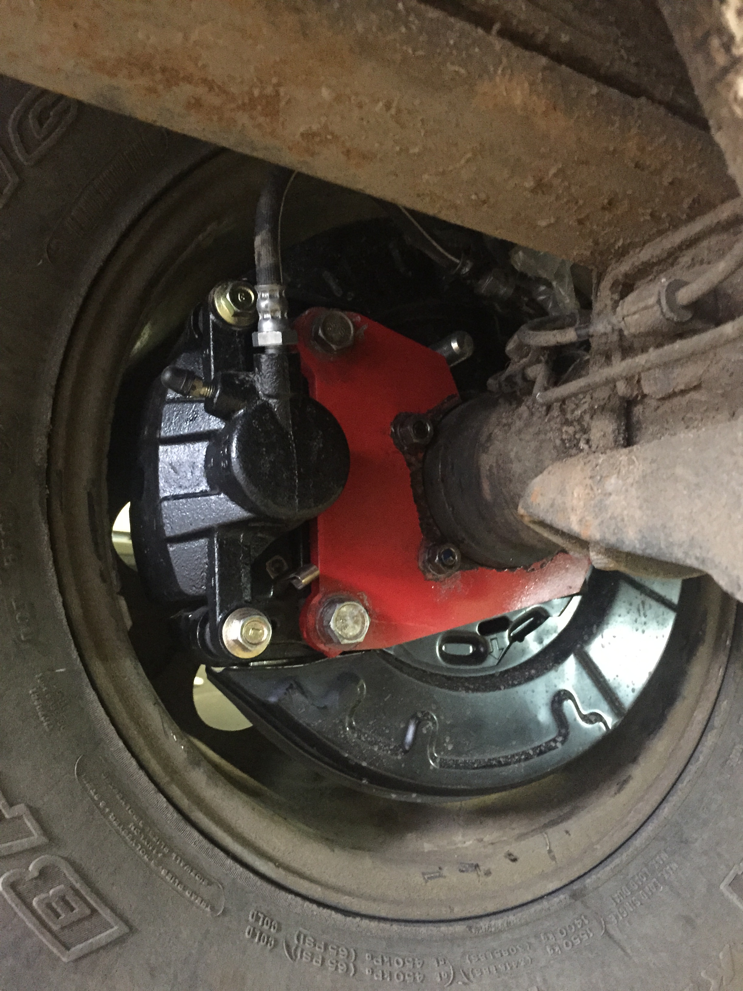

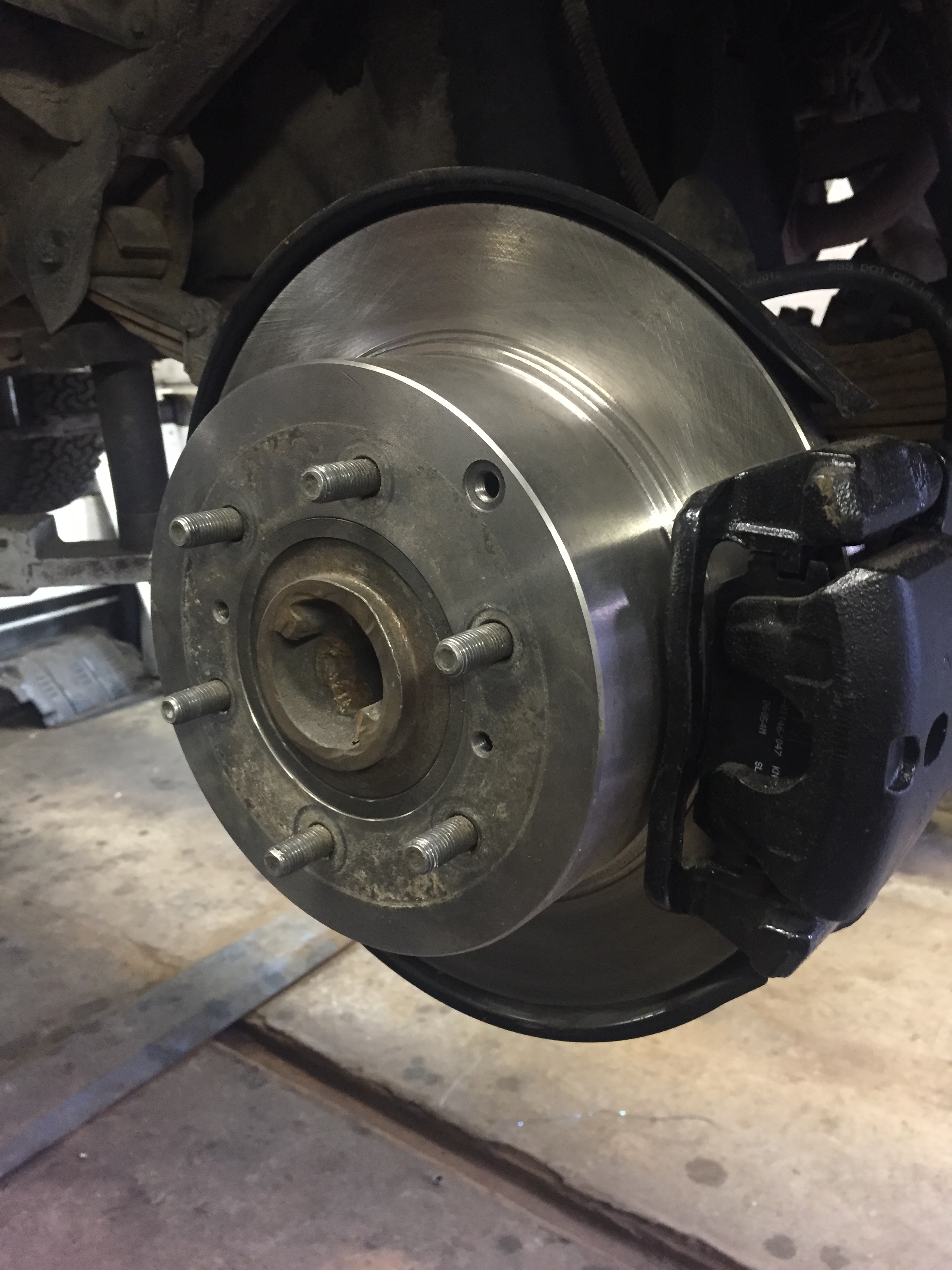

Всем владельцам внедорожников Mitsubishi L-200 известно, что машина плохо тормозит из-за задних барабанных тормозов. Мы решили исправить эту ситуацию и заменить задние барабанные тормоза на дисковые. Почти месяц ушел на изготовление, внедрение и испытания задних дисковых тормозов.
Были закуплены новые суппорта, скобы, тормозные диски и изготовлен переходник для новых суппортов (получилось использовать все оригинальное, для минимизации "колхоза")
Машину опробовали на трассе, в городе и на бездорожье.
Владелец остался очень доволен тем, как машина ведет себя при торможении.
