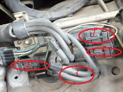

Коллеги, нужна помощь
на фото блок соленойдов, меня интересует какая трубка куда должна быть подключена и до чего она идет. Хотелось бы больше конкретики, в теории я знаю что под №1 управляет дроселем при работе, номер 2 глушит, а вот за что отвечают номера 3 и 4 я не разобрался, 3 кажется за турбину, но у меня на одном нет шланга вообще и рядом не болтается ни одного хвостика.
помогите пожалуйста

На том на котором есть шланг, тот на ЕГР, на котором нет просто перепускной.

Vitalya-74, то есть нормально что один штуцер остался пустым? просто на 3 к меня болтается коротенький кусочек шланга с шариком внутри, то есть он заглучен на подсос. а на 4 только один штуцер свободный.

Шарик, это значит ЕГР уже заглушили Там на свободном конце должен быть фильтр, видимо уже потерялся.

Спасибо))) значит его нужно вернуть))) предварительно продув клапан и шланги,
Огромное спасибо!
