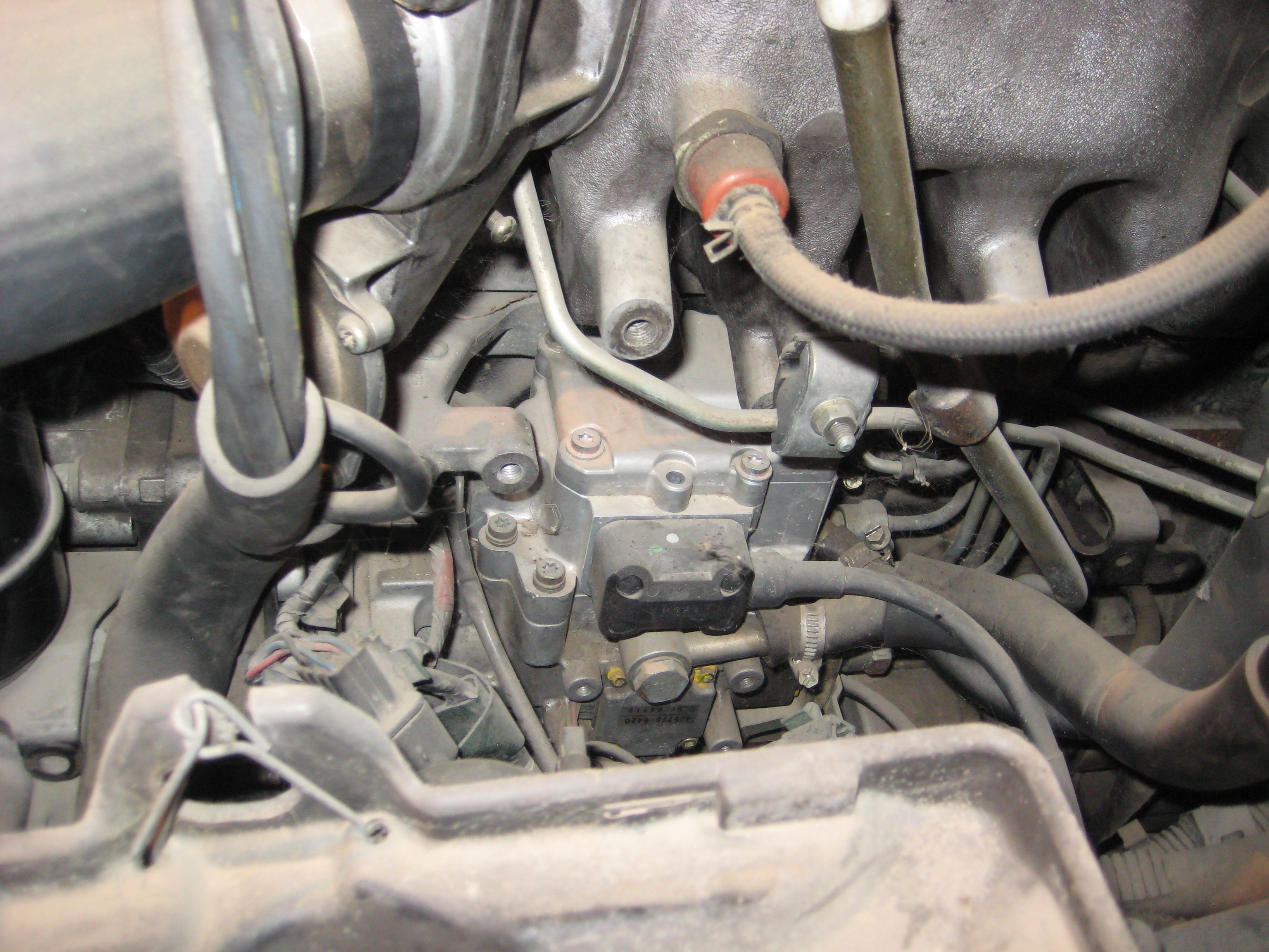

нужна помощь по ТНВД
нужна помощь по ТНВД 4М41 - в общем снять аккумулятор и сфотать ТНВД в подобном ракурсе. Помогите, мужики!

Re: нужна помощь по ТНВД
А извиняюсь, зачем это делать? Что вы хотите увидеть. У многих насос закрывает защита.
у меня ТНВД такоеже, а вот судя по фильтрику, то у вас стаоый колектор стоит (старого типа)
