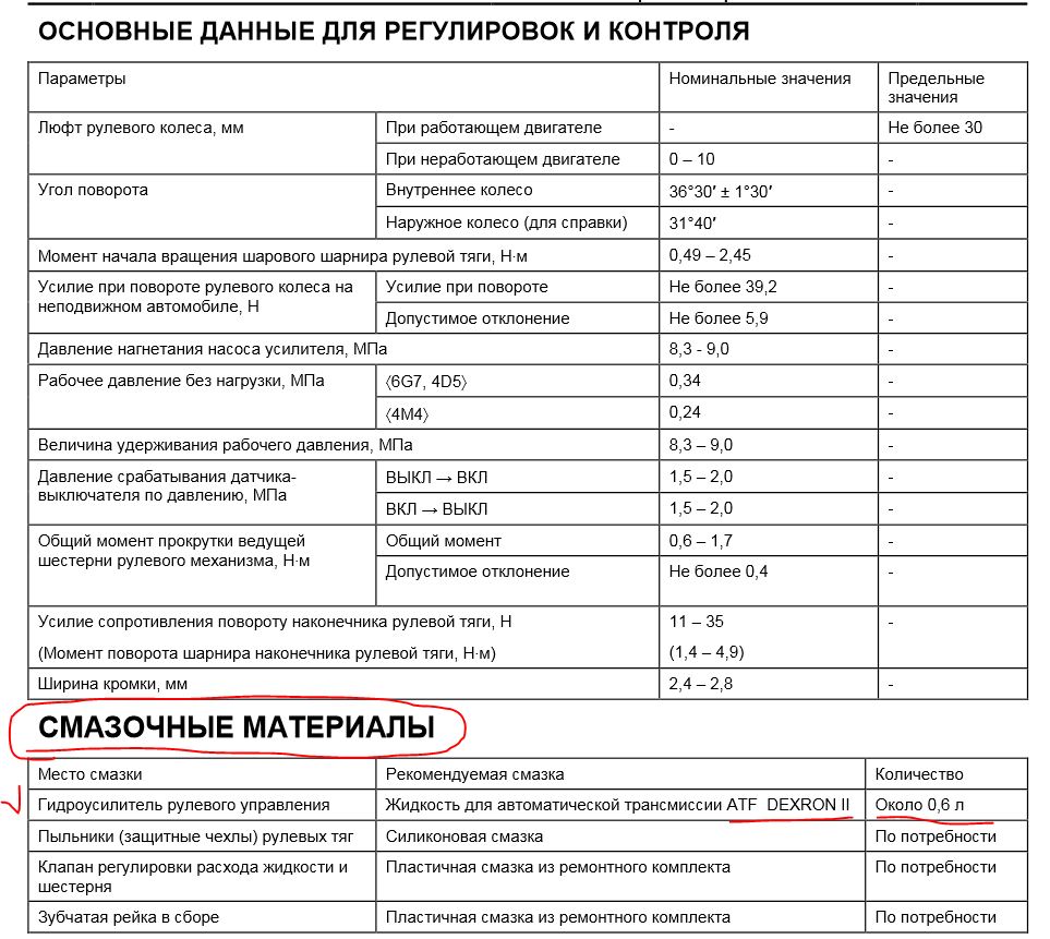

Жидкость в ГУР
Господа форумчане - нигде не могу найти заправочный объем жидкости в ГУР. Подскажите пожалуйста.

Re: Жидкость в ГУР
запоминаем... схема для линтяиф ....
пункт 1 - аткрываем гугл.
пункт 2 - пишем фразу "Емкость гидросистемы усилителя рулевого управления pajero IV"
пункт 2а - жмем энтер если браузер не показал результаты поиска сам.
пункт 3 - жмем первую ссылку "про рулевое управление"
пункт 4 - читаем...
