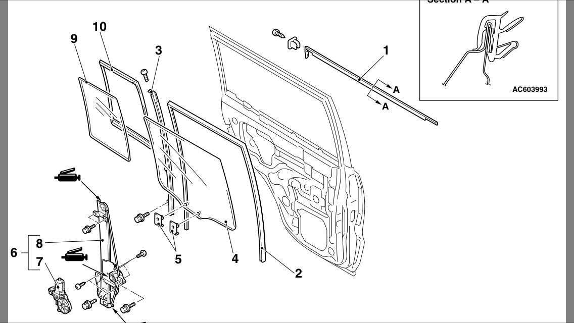

Точнее, она называется разделительная планка.
Не могу понять, надо ли снимать стекло для ее снятия и надо ли снимать внутреннюю панель двери?

Сообщение d_mus »
стекло снимать надо,обивку соответственно тоже

Сообщение Alex Sam »
d_mus писал(а):стекло снимать надо,обивку соответственно тоже
По-моему, я когда менял, стекла не снимал.

Сообщение d_mus »
стекло снять 5 минут, а уплотнитель без него установить в разы проще и быстрее

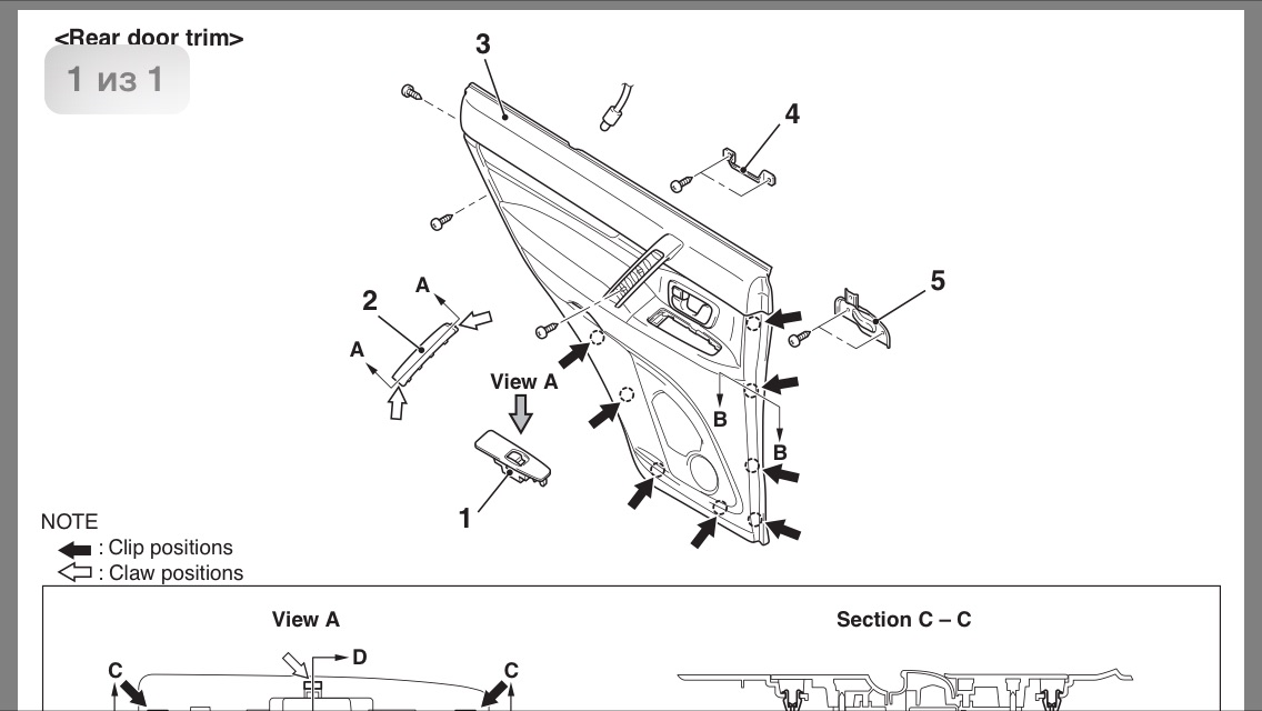

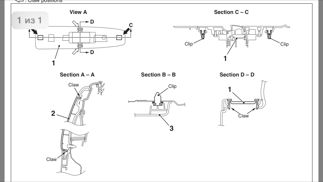

Сообщение Lebed »

Сообщение CABa »
d_mus писал(а):стекло снять 5 минут, а уплотнитель без него установить в разы проще и быстрее
При сборке-разборке клипсы-пистоны никакие не ломаются? - не надо заранее запасными запастись?
Или они там надежные, пригодные для многоразового использования?

Сообщение Lebed »
По сути- одноразовые, по факту- многоразовые. Снять можно и голыми руками, но... ИМХО, при отсутствии пластиковых гвоздодёров и/или отсутствии опыта, заплатил бы немного денег для квалифицированного демонтажа элементов с пистонами. Монтаж при отсутствии опыта осуществим. Главное не использовать молоток)))
