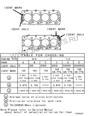

+1000kolchugin писал(а):Начнем по порядку.Скворец73 писал(а):видно ни кто не желает участвовать
Мастера, который утверждает, что при изменении прокладки надо перекидывать ТНВД на зуб, стоит обходить в дальнейшем стороной.
Объясню почему.
1. Толщина прокладки может измениться только на доли миллиметра, соответственно это никак не потянет за собой изменения УОВ. В свое время для работы на низкооктановом бензине дефорсировали движки ВАЗов, так вот, под ГБЦ устанавливалось аж 3 прокладки. 2 стандартных и между ними дюралевая, и перебрасывать цепь на зуб не приходилось, метки не совпадали на пол зуба только. Сам этим занимался, поэтому и пишу как есть.
2. Даже если и предположить, что увеличилась толщина прокладки. ТНВД находится ниже ГБЦ, соответственно ветка ремня ГБЦ от коленвала до ТНВД останется неизменной, и количество зубьев на ремне тоже, потому как ни Коленвал, ни ТНВД никуда не двигались! Согласны? Думаю да. Соответственно и переставлять звездочку ТНВД на один зуб раньше незачем.
На Вашем месте стоит самому все разобрать, т.е. снять шкив КВ, и с самого начала проверить установку всех шестерен, шпонок, ремней, меток. А то тут было. "Мастер" установил шестерню наоборот, и "мастера" не смутило, что ремни на шкиве КВ оделись под углом.
И еще. смутила меня вот эта фраза: "...клапан ЕГР мечется в такт перепадам оборотов..." Может наоборот, обороты пляшут из-за того, что клапан ЕГР мечется? Это кстати более вероятно.
