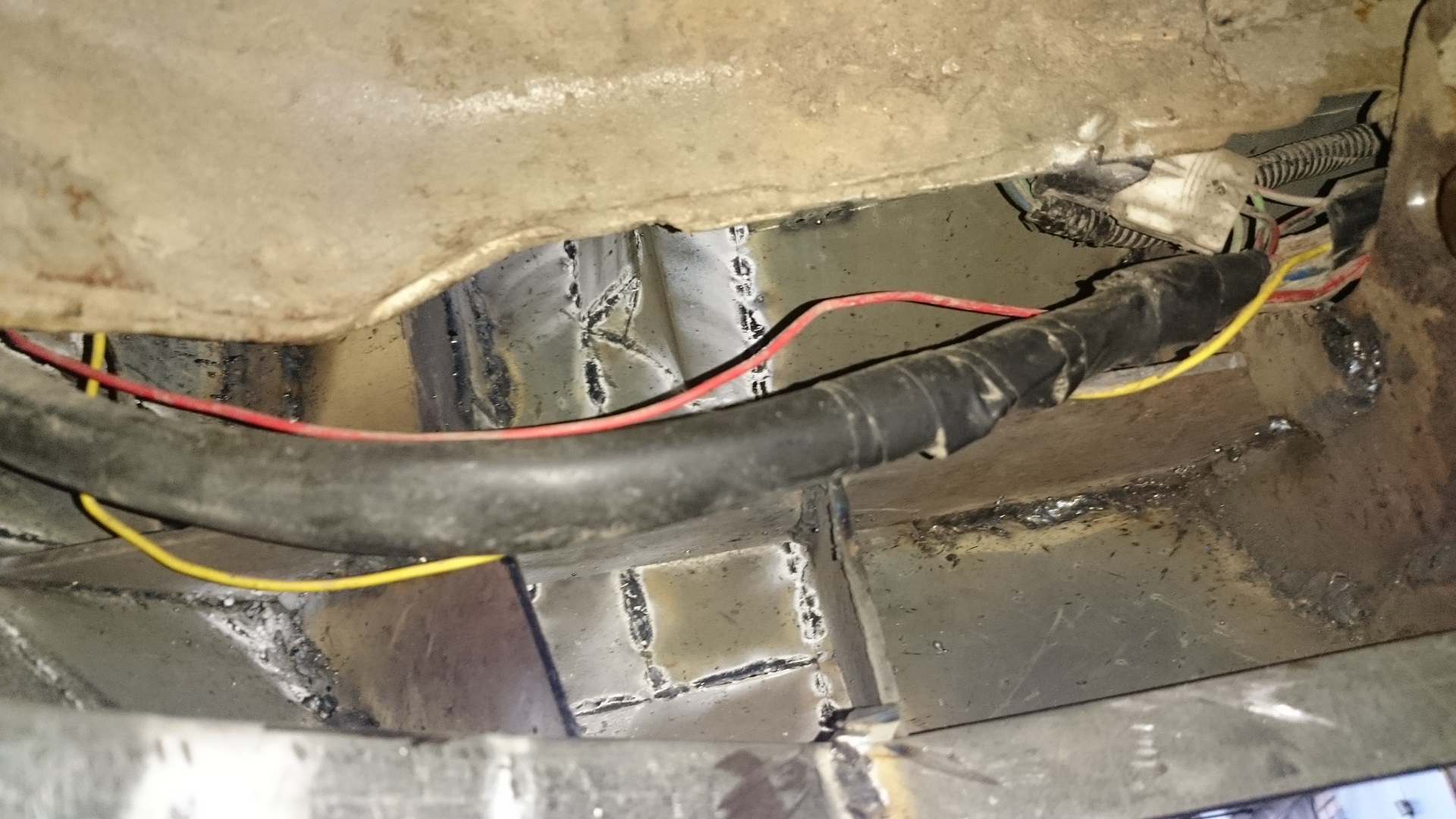

Всем привет!
Долго собирался, но вот и настал момент изготовления силового бампера.
Среднюю часть решил оставить родную. Два дня танцев с бубном дали свои результаты. Хорошие или плохие, судить не мне.... Одну половинку изготовил. Оцинковка 3 мм. Но, возникли вопросы, на которые хочу узнать ваше мнение. Может кто-то поделится своим опытом....
1. Крепление самого бампера куда???? (я крепил к фаркопу и делал спереди усиление уголком) Бампер конечно съёмный.
2. Какие варианты креплений для поднятия хайджеком из колеи??? (вариант с Т-образным вырезом не вариант)
3. Может у кого есть готовые эскизы??? (делал просто на глаз.... даже картонки не вырезал. Но что-то в нём не так...)

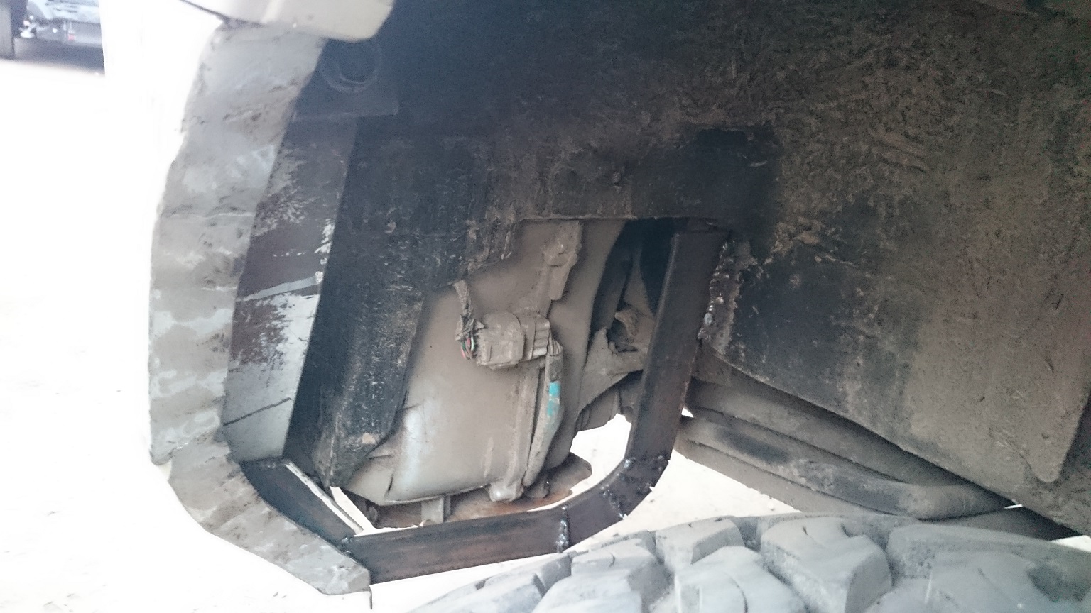

Нравится защита блока заднего кондиционера!

АлександрК писал(а):Нравится защита блока заднего кондиционера!
Ну так не поставлена пока....
Ещё всё снимать, обрабатывать, а потом..........

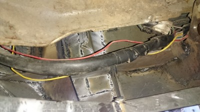

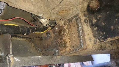

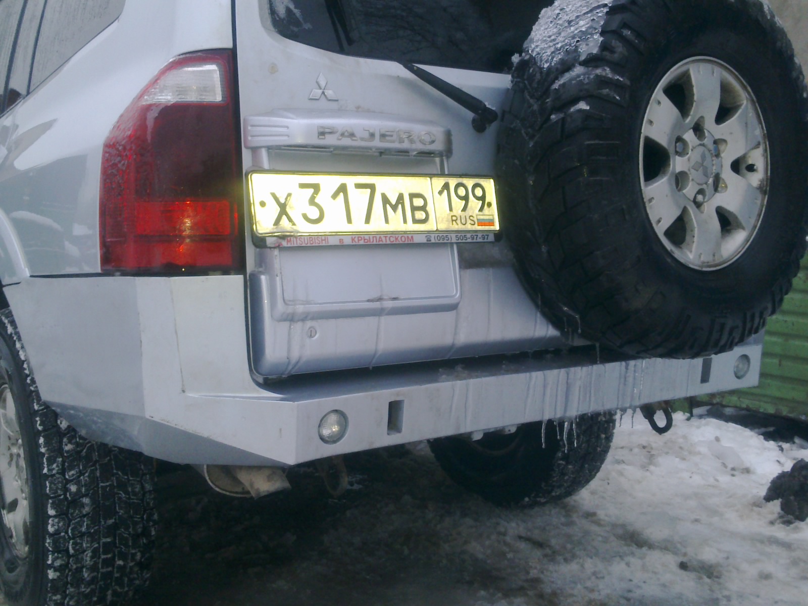

У меня такой. Крепёж с проушинами стандартный, приварен к профилю внутри бампера. Задний кондей "зашит" также примерно

А как крепится именно передняя часть бампера???? Та, что около колеса???

По моему, наварили на кузов уголки, но сейчас всё закрыто брызговиками - посмотреть не смогу :(

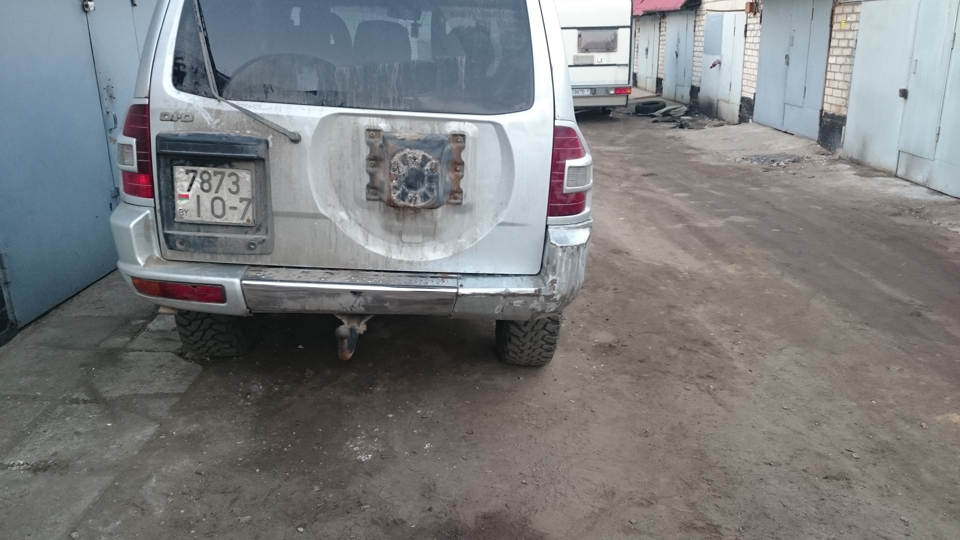

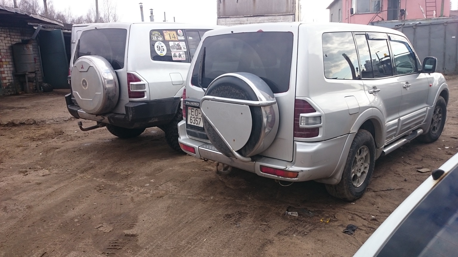

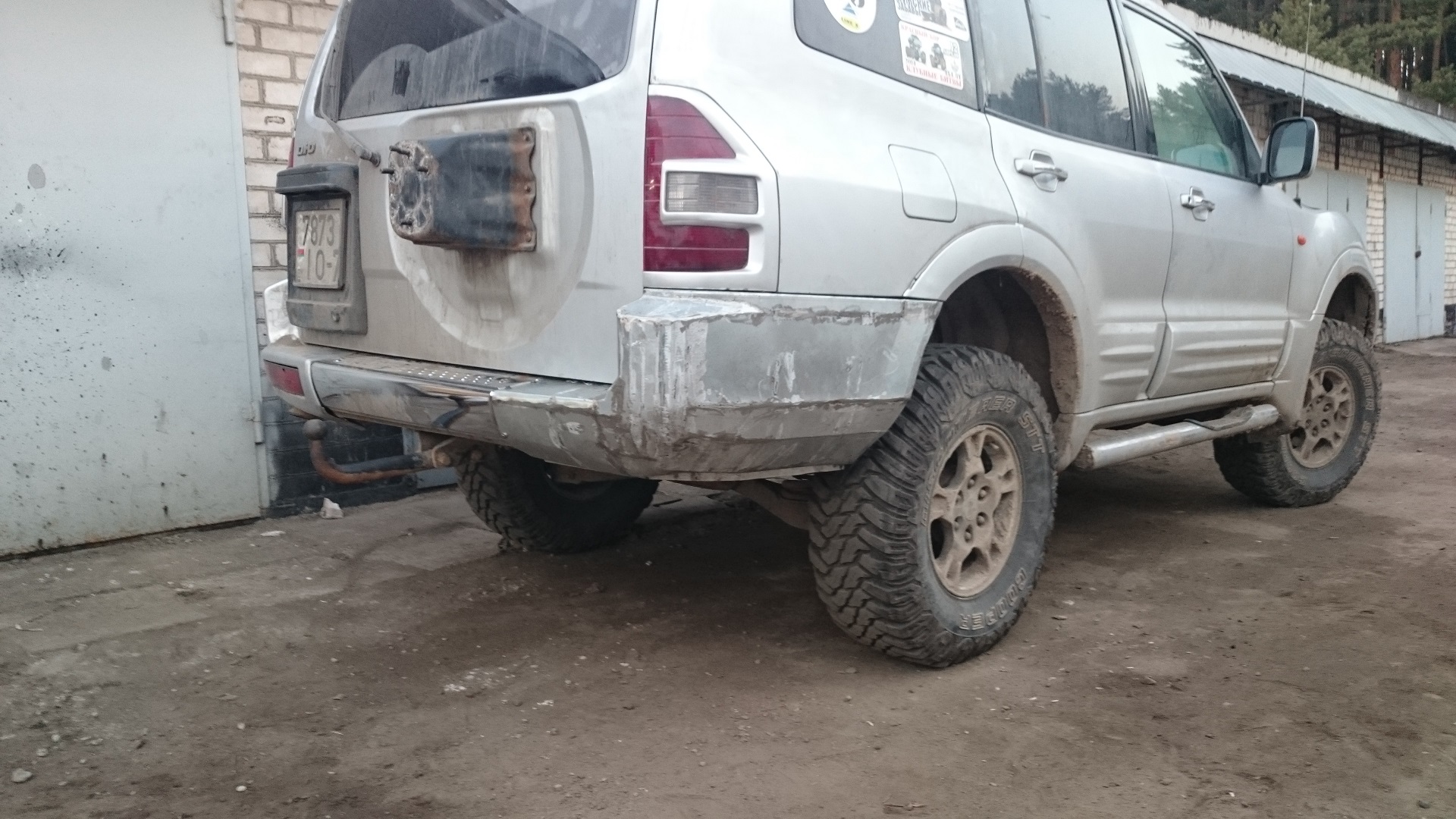

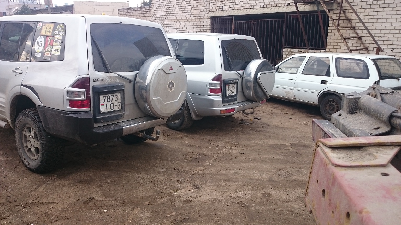

Вот добрался скинуть фото. Раз ни кто ни чего не советует, просто покажу, что получилось.... сравнение с оригиналом. Ни чего не шпаклевал, просто замазал краской. Позже раптором обработаю.

pashka- писал(а): Раз ни кто ни чего не советует, просто покажу,
А Чего,собсна советовать? Хай лифтом не поднять,поперечную нагрузку тоже не выдержит ....с чего тема назвалась" силовойбампер"?
Имхо тема называется:: от нехер делать заменил пластиковую херь на железную херь,но из оцинковки....."теперь банановый"(С)
ЗЫ больше понравился шар фаркопа- САМЕЦ!!!! ::-D: ::-D: ::-D:

МШУ, Поверь, если сзади упрёшься, то ещё не известно, что прогнётся, передний силовик уперевшегося, или мой самовар... :)
С задним усилением всё в порядке!
Именно по этому и был вопрос по креплению под хайджек.!
Ну а сбоку ещё предстоит делать нормальные крепления подножек, за которые можно домкратить авто...
Или здесь только могут об.....ть а не посоветовать?

Вот что сразу обижаться то? Спросил- ответил.Могу разжевать:
То что ты сделал- это 2 боковых клыка,которые сами по себе могут быть и крепкие,но тк они между собой не связаны,понту от них мало.
Выкидывай сток середену и делай цельный.Делов то- весь гемор у тебя уже изготовлен.
Тогда будет все прочно и надежно. :)

Что даст средняя часть??? боковые довольно крепко стоят....
Даже если их соединить, то при контакте с препятствием (дерево, другое авто) согнётся на креплениях...
Посчитал по сапромату.... разница 25% надо подумать....... :ge ::!!!!: :%): ek:

Послушай Сашу, он тебе дело говорит, где то тема была он фото выкладывал по силовику на спорт, наш точно таже варится. Я у него подсмотрел чуток подкорректировал и себе сварил.

Спасибо, нашёл много интересного. Но вот только большая разница именно в боковых частях бампера. У меня они довольно большие.... ::-(:

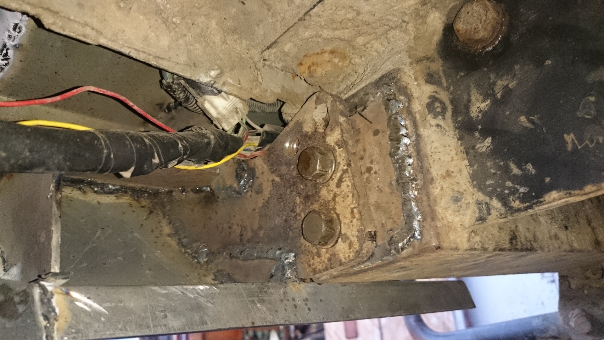

pashka- писал(а):.... Но вот только большая разница именно в боковых частях бампера. У меня они довольно большие.... ::-(:
Консольные части боковин- дополнительно крепи засверлив нижнюю отбортовку кузова и обварив шайбой....Тока смотри,будешь сверлить с правой стороны-аккуратней-сверло провалицо-продырявишь печку ::-D: Плавали,если чо :*VICTORY*:
Ну и "хинт" в моём случае использования профиля 100х100,при длинных боковых клыках- вваривай внутри длинную треугольную косынку- по геометрии- смотри по кузовне,это только "по месту".
