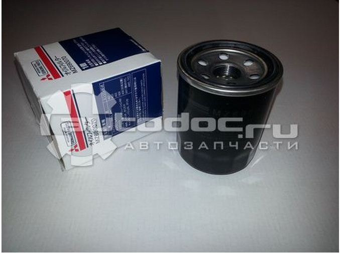

Вопрос в следующем....у кого под каким номером стоит фильтр,если кто помнит номер фильтра с завода??Предложений просто куча и всё оригинал и всё подходит и от ASX даже 2.0 литрового.В общем кто что поставил?
Этот предлагает Экзист MZ 690070
и ещё
MD 332687-это от каризмы 1.6-1.8
MD 365876-это от каризмы 1.3-1.6-1.8

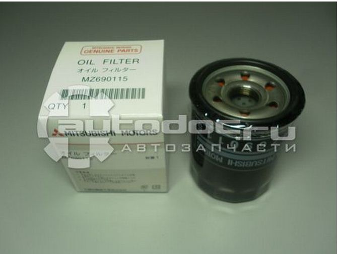

MZ690115 - этот от аутлендера дизель-бензин,но коробка ещё и с японским языком,есть эмблема оригинала,то есть он не тайский,фото ниже
Вот и вопрос,что ставить,еду к ОД со своими расходниками полностью.На остальные фото не нашёл.
MZ690115
MZ690115
MZ 690070
MZ 690070

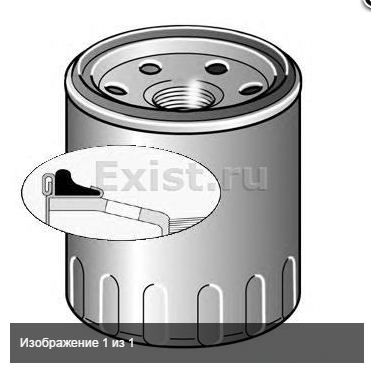

Посмотрел в экзисте,что то он на вид другой,чем 070 в синей коробке и ещё инфа об этой фирме интересная.
Свят
Сообщения: 6581
Двигатель:: дизель
Откуда: Калининград
Откуда: Мурманск
Благодарил (а): 438 раз
Поблагодарили: 1135 раз
Re: Фильтр масляный для двигателя 6В31
Сообщение Свят »

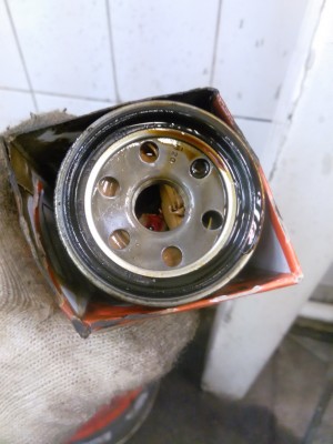

То, что в Экзисте фота *не та*, так это норм, они могут под этой фотой фсю гамму своих фильтров выставлять. Живые фотки не многие выкладывают.
Вот живая....70го...
