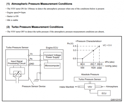

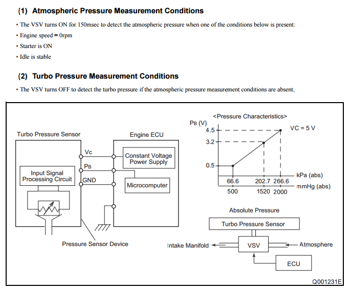

По ДАД нашёл только одну схему.
ДАД, получается, в одном корпусе с Буст-сенсором. ДАД и буст-сенсор это одно и то же.
Схема для CR 4m41.
Уже проверил, на Паджеро 3 нужно обманывать 2 датчика.
Схема для CR 4m41.

Как я понял, выходящее напряжение постоянно, около 1 В при атмосферном давлении около 100кПа. Достаточно поставить резистор. Чтоб снизить выходное напряжение и заставить двигатель подумать, что он высоко в горах.
При исчезновении "признака ХХ", датчик переключится в режим измерения давления во впускном коллекторе. Но это не важно, корректировка то будет работать.

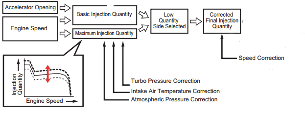

Подумайте сами, что происходит с дизелем, который поднялся высоко над уровнем моря.
Механические ТНВД без корректоров- дымят, а электронные не дымят.
На 4m41 CR не проверял!
Как я понял всякие буст-коробочки от тюнерастов для 4m41 CR льют сигнал в проводку ДАД+ разрезной шток на турбине и можно гордиться прибавкой в 20-30 л.с.
Чудо коробочка в проводку ДАД, установка за 2 минуты и двигатель добавил лошадей. Если обмануть педальку, то и динамика возрастёт до бензиновой.
НО! Тюнерасты увеличивают сигнал с ДАД на 0,3-0,5 В. Коробочка будет работать на любом дизеле с ДАД.
Это гораздо проще, чем крутить насос.
Пока "сумматор" + 0,3+0,5 В к показателям ДАД является наипростейшим тюненгом 4м41 CR. Добавил из салона+0,5 В к сигналу датчика и можешь рвать со светофора Приору!!
А чтоб меньше вонять на ХХ, тумблер выключать.
Мне больше интересно, как убирать вонь на ХХ, снижая сигнал датчика, чем резвиться с возросшей динамикой.
Хочу выслушать соображения участников форума.

Могу Вас расстроить. Датчик барометрического давления вмонтирован в блок управления двигателем.
Учите матчасть.

Я не понимаю, неужели хорошая мысль измерять 2 давления одним датчиком пришла конструкторам только к эре Коммон Рэйла в Mitsubishi Triton?
Проверил буст -сенсор. Оказывается в Паджеро 3 2 разных датчика отвечают за измерение давления.
SNOOPER прав, но как бы картинку увидеть, может подлезу и накручу 2 датчика?
