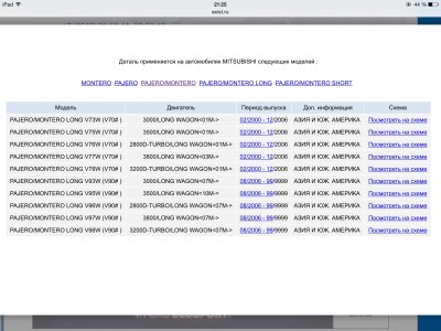

Всем привет. Подскажите умельцы, можно ли на паджеро 4 дизель 3.2 2007 года выпуска поставить подрамник от аналогичного авто 2013 года?

mrAdd писал(а):Всем привет. Подскажите умельцы, можно ли на паджеро 4 дизель 3.2 2007 года выпуска поставить подрамник от аналогичного авто 2013 года?

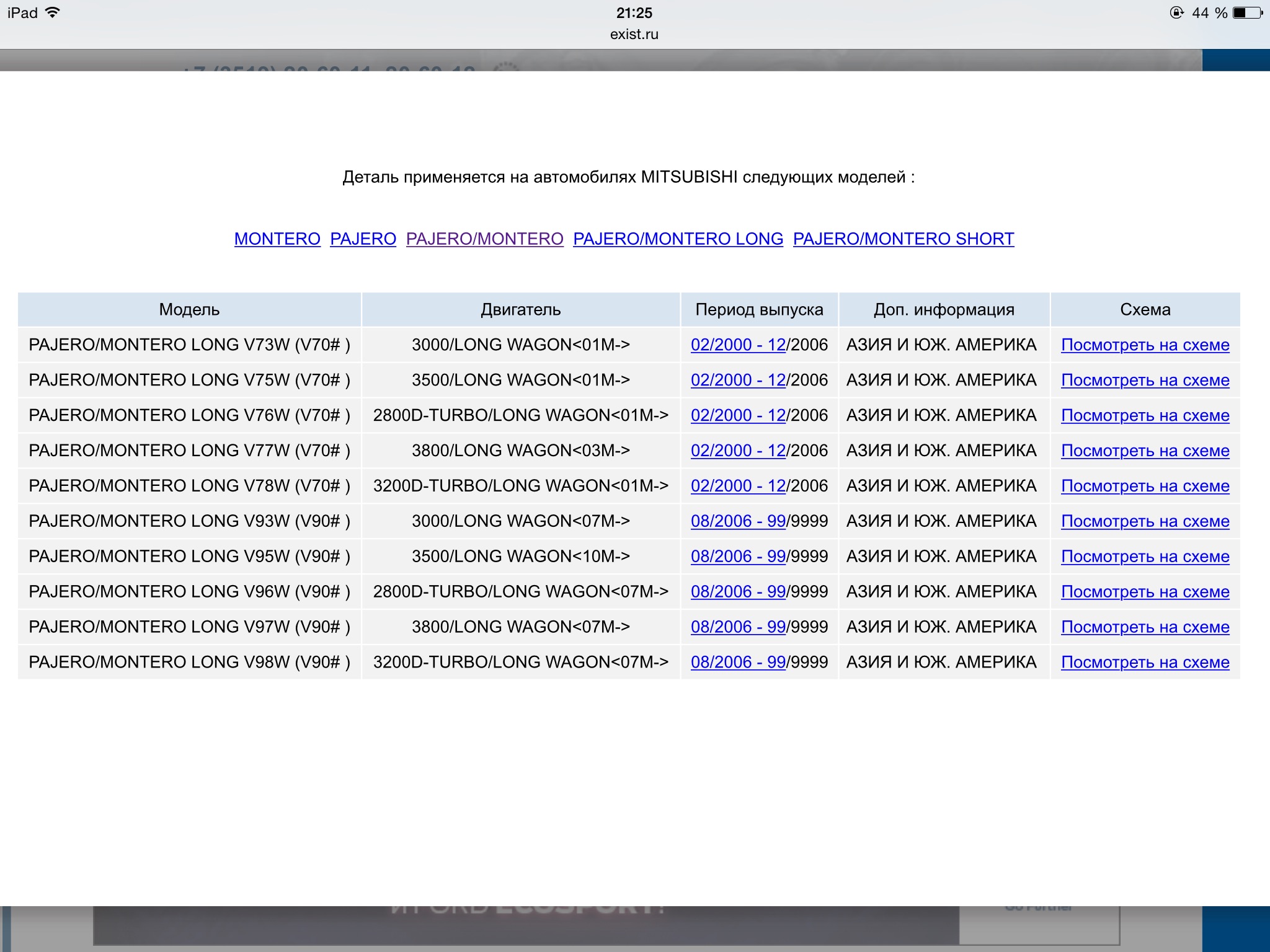

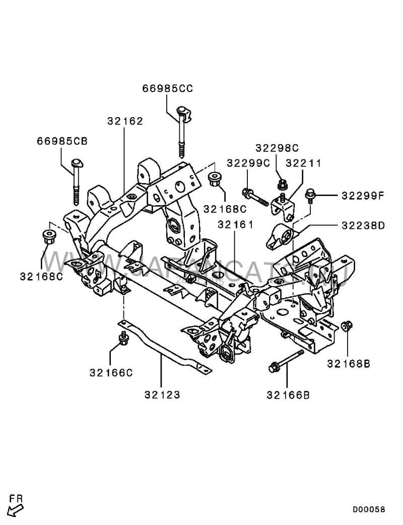

Если речь про деталь 32162,то судя по таблице применяемости из Экзиста-можно.

Спасибо. Я туплю маленько, совсем про экзист забыл. Завтра еду на разборку - чувачкам подогнали паджерика 13 года - дерево на крышу упало. Вот сижу и думаю подойдет или нет.
