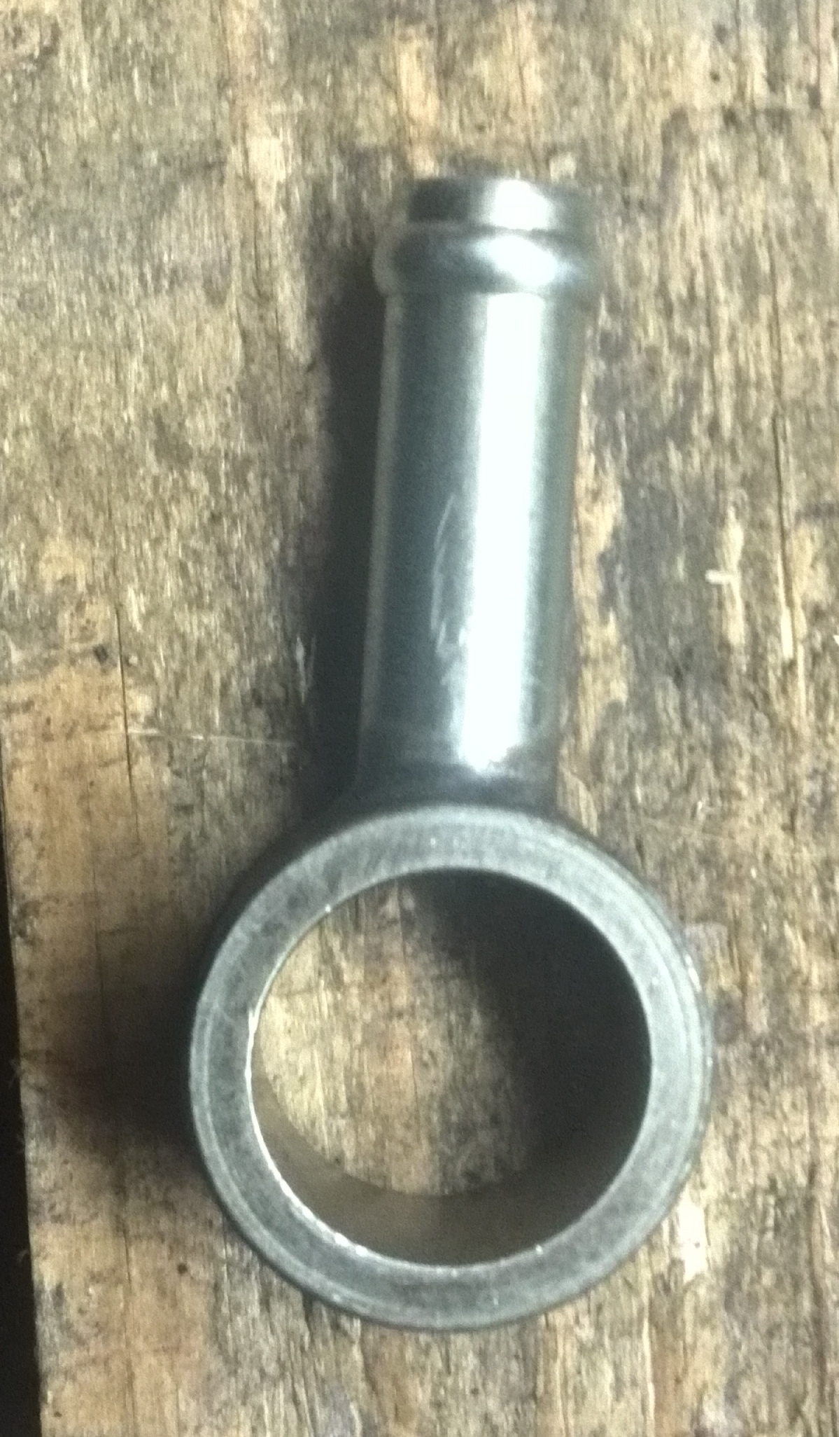

Приказал долго жить мой вакуумный насос и решил я поставить от делики (лежал в запасе). На моем родном было два "соска" под шланги - один на вакуумник (машина леворукая) второй на суперселект.
На деликовском отвод один (фото во вложении), с родного не переставить. Может быть кто-нибудь озадачивался такой задачей? Как решили? Я вначале поставил тройник, но нормально сделать не получилось, возник геморок.
Нужно либо где-то найти штуцер с двумя отводами либо наверное вакуумный усилитель тормозов подключать в металлической трубке (от которой запитывается пневмопривод переднего моста), там как раз торец запаян.
Какие будут мысли?

Почему старый не подходит, который с двумя штуцерами ?

У меня он другого диаметра
