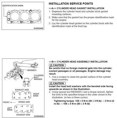

Другие, так подскажите пожалуйста без мануала, я там ничего не понял. Каким усилием и каков порядок затяжки гбц на монтеро 3 6g74
- hc2hunter
- Сообщения: 7284
- Двигатель:: 6G74 MPI
- Откуда: Смоленск
- Благодарил (а): 492 раза
- Поблагодарили: 468 раз
Re: Момент затяжки болтов гбц денаметрическим ключом мицубис

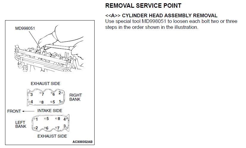

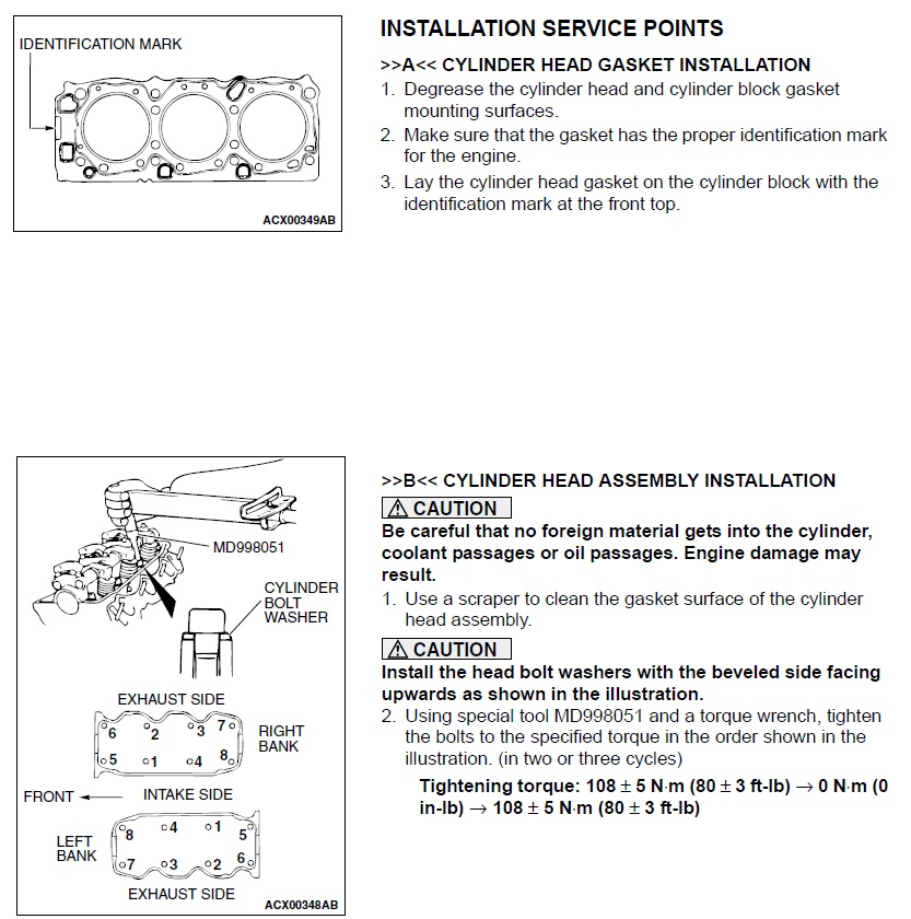

Вот последовательности удаления и установки
Alex4R
- Сообщения: 141
- Зарегистрирован: 11 фев 2015, 12:01
- Мой автомобиль(и):: Montero 3 2001г
- Откуда: Волгоград
- Благодарил (а): 4 раза
Значит затягивать сразу моментом 108 н.м и все? Правильно я перевел?
- SNOOPER
- Сообщения: 57475
- Мой автомобиль(и):: NewMPS
- Откуда: 78
- Откуда: Spb
- Благодарил (а): 1024 раза
- Поблагодарили: 4803 раза
Сначала 108, потом отпустить до 0, затем затянуть опять 108

И, кстати, там еще написано, что можно сделать 2-3 таких цикла.
Меня еще всегда интересовало - надо последовательно с каждым болтом такое проделывать? или же все разом затягиваются по нижней картинке, потом отпускаются по верхней, и снова все затягиваются по нижней?
- SNOOPER
- Сообщения: 57475
- Откуда: 78
- Откуда: Spb
Затягиваешь все последовательно.
Отпускаешь в обратной последовательности.
Затягиваешь с нужным моментом, последовательно.

надо отметить , что это справедливо для железных прокладок.SNOOPER писал(а):Сначала 108, потом отпустить до 0, затем затянуть опять 108
для паронитовых предварительно 40
затем окончательно 108
ослаблять нельзя!

Сначала тоже подумал, что Саша "устриц переел"Unklown писал(а):надо отметить , что это справедливо для железных прокладок.SNOOPER писал(а):Сначала 108, потом отпустить до 0, затем затянуть опять 108
ослаблять нельзя!
но, но засомневался и полез копать мануалы.
Перерыл кучу всяких по разным моторам (именно бензиновые!!!) и гоам выпуска, смотрел также информационные листки.
Тык вот в документации примерно до 2000г идёт указание закручивать, как ты и пишешь, т.е. за 2-3 этапа по схеме до номинального момента.
А вот после 2000г (для тех же самых моторов) - затаяжка до номинала с последующим ослаблением до нуля, потом повторная затяжка до номинала.
Честно говоря, тоже офигел!

Поверь пофиг на материал прокладки.Unklown писал(а):надо отметить , что это справедливо для железных прокладок.SNOOPER писал(а):Сначала 108, потом отпустить до 0, затем затянуть опять 108
ослаблять нельзя!
