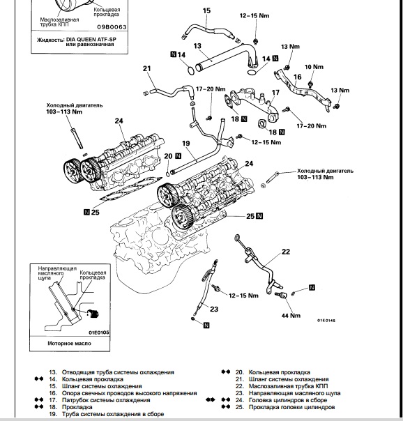

Народ подскажите пожалуиста ,кто словом кто делом, снял голову с поссажирскои стороны на Поджера мицубиси2 3 5 ЛИТРА W 6 208 КОНЕИ хотелось бы знать момент затяжки болтов гбц денаметрическим ключом, и скакои стороны левая голова и скакои правая, и как я понимаю гбц надо тянуть поэтапно, и если возможно то хотя бы посмотреть все в картинках или рисунках или объясните подробно,потомучто сам не сталкивался с этои проблемои.Самое главное узнать момент затяжки головы. Заранее ГОВОРЮ СПОСИБО

Вот последовательности удаления и установки

Значит затягивать сразу моментом 108 н.м и все? Правильно я перевел?
Re: Момент затяжки болтов гбц денаметрическим ключом мицубис
Добавлено: 10 ноя 2016, 18:42
Сначала 108, потом отпустить до 0, затем затянуть опять 108

И, кстати, там еще написано, что можно сделать 2-3 таких цикла.
Меня еще всегда интересовало - надо последовательно с каждым болтом такое проделывать? или же все разом затягиваются по нижней картинке, потом отпускаются по верхней, и снова все затягиваются по нижней?
Добавлено: 10 ноя 2016, 22:22
Затягиваешь все последовательно.
Отпускаешь в обратной последовательности.
Затягиваешь с нужным моментом, последовательно.
