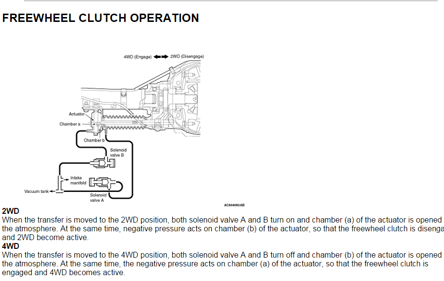

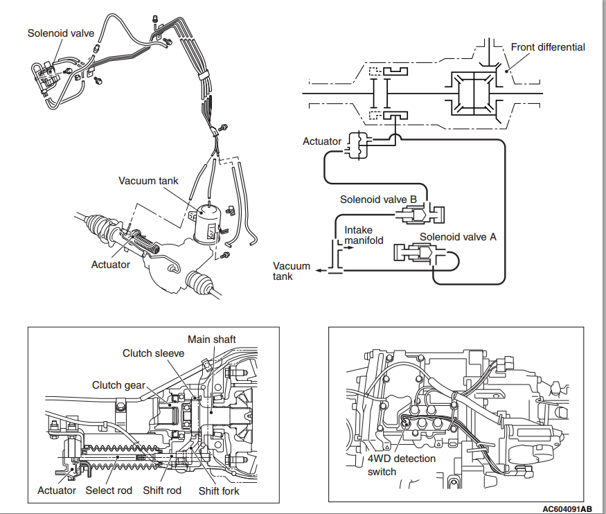

по картинке присланной " When the transfer is moved to the 2wd position , both solenoid valve A and B turn on and chamber (a) of the actuator is opened the atmosphere. At the same time, negative pressure acts on chamber (b) of the actuator, so that the freewheel clutch is disengaged (???) and 2wd became active."
т.е. у меня подозрение, что сцепление ВДРУГ начинает недосомкнуто\разомкнуто?
т.е. или один из соленоидов не ВКЛЮЧАЕТСЯ ... сорри за тупой , н ологический вопрос - или камера (А) недо открывается в атмосферу? физически это как происходит , там трубка какая или ? забиться что могло?
судя по картинке трубки от актуатора идут в впускной коллектор...

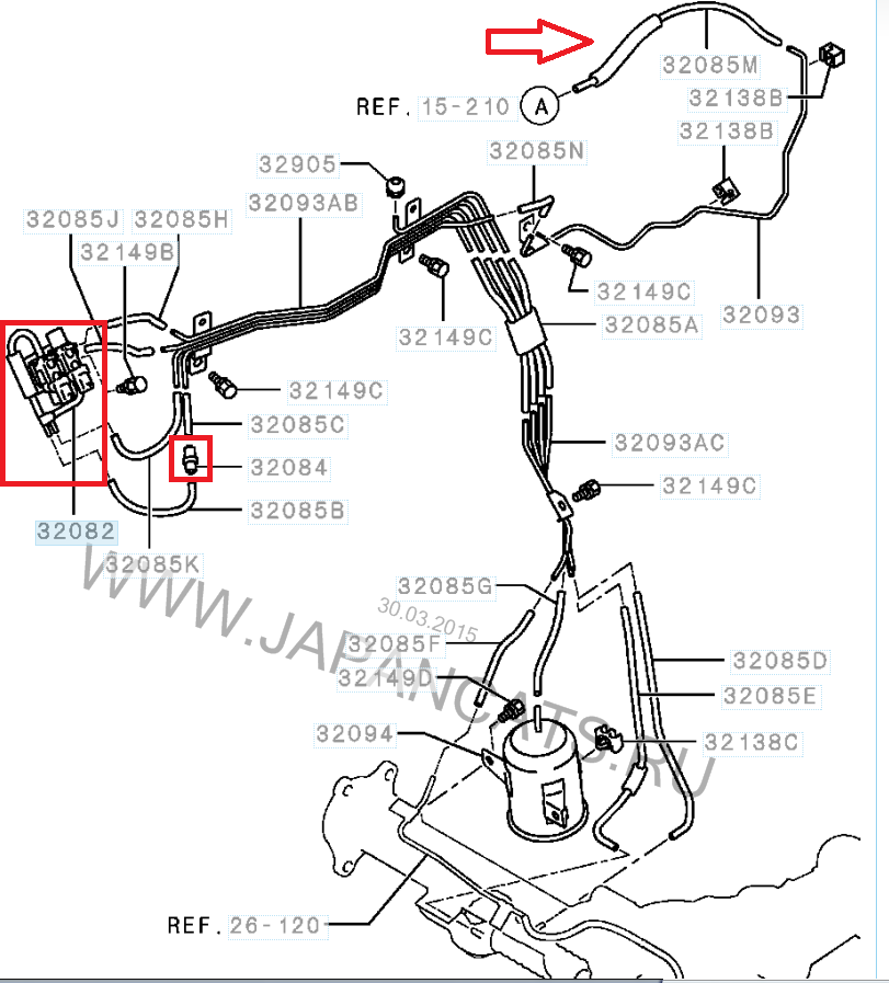

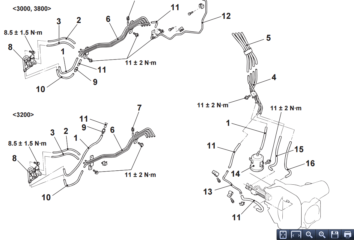

ПыСы. Добавил картинку поинформативнее. Стрелкой указал шланг, кот обычно сбивают. В прямоугольниках клапана подключения привода. Как их проверить- не знаю. Наверное поочередно отстегнуть с них шланги и попробовать попереключать 2H/4H

32082 - вот на этой штуке торчит болт пластмассовый с лого митсу. - вроде заглушка просто. на одном соленоиде - вверх заглушено, на другом - вниз...

32084 CHECK VALVE,FREEWHEEL CLUTCH CONTROL VACUUM
тоже странная штукенция... эх был бы рядом исправный паджерик...
