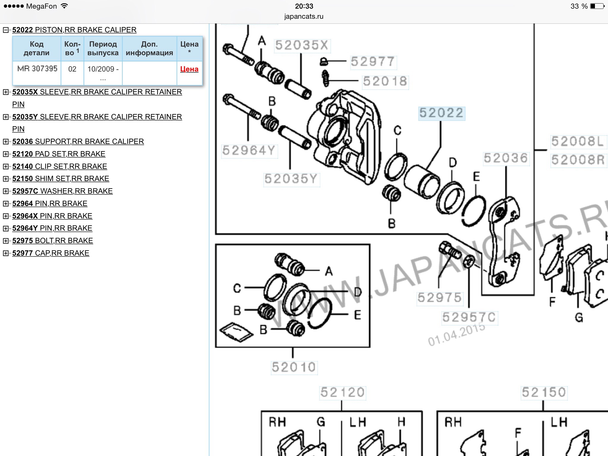

дай пожалуйста номер поршнейЮ.В. писал(а):Хе-хе... Месяц назад попал на переборку супортов, хотя менял направляющие полгода назад, все пыльники были в норме, всё смазывалось. Порваны оба пыльника на поршнях, коррозия поршней, заклинивание. Правая задняя колодка стёрта до металла, диски целы. Поршни удалось отшлифовать, утечки тормозухи нет. Купил поршни, при очередной замене колодок поменяю. С какого перепуга всё это - х.з., передние - муха не сидела, в том числе и все резинки.
и сколько их надо на обе стороны задние?
mr 307395 он?
Делаешь не бойся, боишься не делай,сделал не жалей
- SNOOPER
- Сообщения: 57463
- Мой автомобиль(и):: NewMPS
- Откуда: 78
- Откуда: Spb
- Благодарил (а): 1023 раза
- Поблагодарили: 4794 раза
Re: Заклинило тормоз
Он поо одному на сторону.ritmmm писал(а):дай пожалуйста номер поршнейЮ.В. писал(а):Хе-хе... Месяц назад попал на переборку супортов, хотя менял направляющие полгода назад, все пыльники были в норме, всё смазывалось. Порваны оба пыльника на поршнях, коррозия поршней, заклинивание. Правая задняя колодка стёрта до металла, диски целы. Поршни удалось отшлифовать, утечки тормозухи нет. Купил поршни, при очередной замене колодок поменяю. С какого перепуга всё это - х.з., передние - муха не сидела, в том числе и все резинки.
mr 307395 он?

PA-0258380 по Экзистуritmmm писал(а):дай пожалуйста номер поршнейЮ.В. писал(а):Хе-хе... Месяц назад попал на переборку супортов, хотя менял направляющие полгода назад, все пыльники были в норме, всё смазывалось. Порваны оба пыльника на поршнях, коррозия поршней, заклинивание. Правая задняя колодка стёрта до металла, диски целы. Поршни удалось отшлифовать, утечки тормозухи нет. Купил поршни, при очередной замене колодок поменяю. С какого перепуга всё это - х.з., передние - муха не сидела, в том числе и все резинки.
mr 307395 он?
Блин, это по их каталогу, MR 307395 по оригинальному.
Да, всё правильно, по оригинальному каталогу именно MR 307395. Я по артикулу заказа посмотрел
