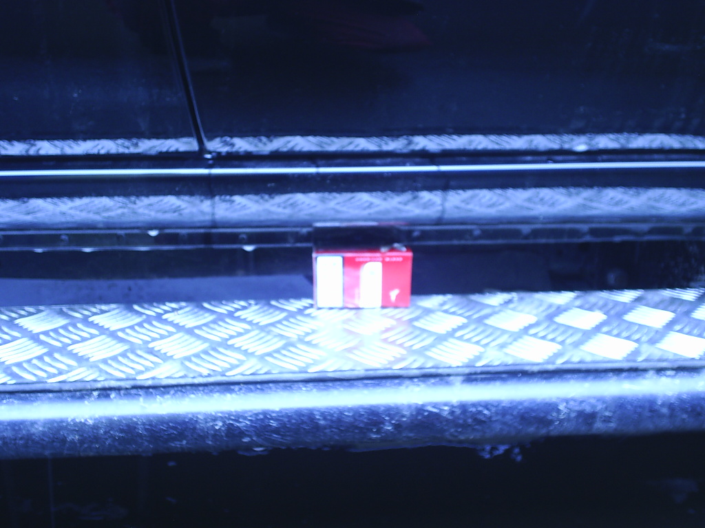

В результате "несчастного случая" мне на НМПС вместо порогов РИФ с лифтом 40мм пришли пороги с лифтом 50мм. Вернуть или поменять - не вариант. Вопрос к знающим людям: встанут ли они без проблем или придется переваривать? есть ли там запас при установке в тот самый 1 см?
Как вариант - готов поменять новые, в пленке пороги с лифтом 50 на не сильно старые или новые с лифтом 40.

силовые пороги( к примеру Саши МШУ) делаются с зазором до кузова пр в 1 .1.5 см мож чуть больше, шоб компенсировать игру кузова, мерить нуна :) мож и встанут но будут упираться в кузов, если крепежные планки имеют запас по высоте можно пересверлить дырьки или хотяб разнесть :)

НМПС,бодик 40 мм,пороги РИФ под сток,пачка сиг в ширину 55 мм..............

Ага, то есть в стоке зазор выходит 15мм, следовательно, при ошибке в 10 у меня будет зазор 0,5, что маловато :( Ладно, примерим - посмотрим, если что - поколхозим что нить.
