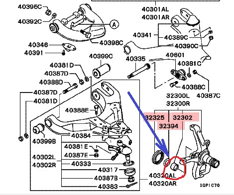

Доброго времени!
Автомобиль - pajero II 1991 4d56t коротыш
в передней ступице обнаружен в ноль сточенный игольчатый подшипник, который отходил полгода по маршруту работа-дом.
Ни на каких схемах не могу его найти.
Вопрос1: почему так быстро сточился?
Вопрос2: можно ли его заменить втулкой?
Изображение с расмположением прикладываю

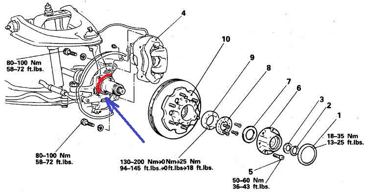

на схеме ступица с ХАБом..там где выделено красным - нет никакого подшипника.
сам игольчатый подшипник стоит внутри поворотного кулака как то так

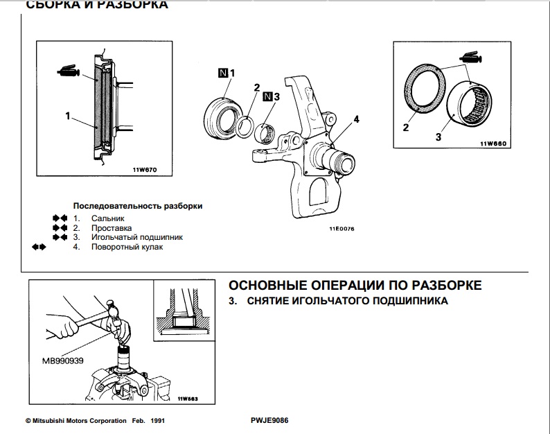

Вот нашел схему, на которой он изображен.
Вопрос все-таки остается открытым: Какого хрена он рассыпался (от сепаратора осталась половина, роликов так и не нашел) за полгода по асфальту???

ну я тебе его и показывал.
рассыпался потому что
1. сальничек за ним стоит - его состояние проверь
2. состояние вала на "гранате"
3. по наруже есть ли защитный колпачек?
как то так
как то так
