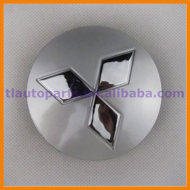

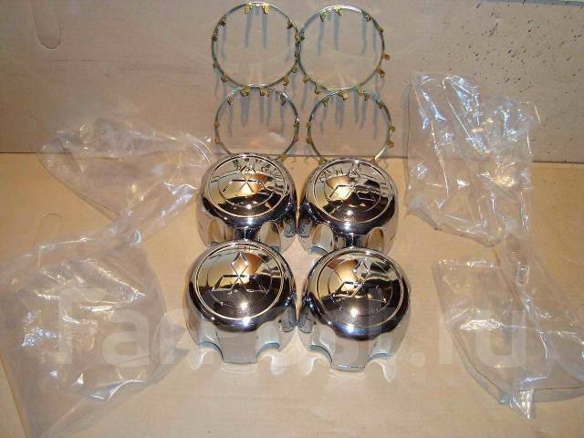

Добрый вечер Пыжеводы!
В виду отсутсвия колпачков , что закрывают пыльник гайки ступицы занялся их поиском, выяснил что на штаные диски первых П3 идут такие колпаки без ежей , всавляются в проточку на внешней части центрального отверстия
http://i01.i.aliimg.com/img/pb/886/296/ ... 86_712.jpg
https://79.img.avito.st/1280x960/838980679.jpg
больше понравились колпаки такого плана pajero/delica
http://static.baza.farpost.ru/v/1356258600359_bulletin
под такие колпачки проточка для ежей под 90град с внутренней стороны диска ,в моих дисках проточка в виде фаски
, хз подойдут ли они к моим дискам , может кто пробовал ставить . уж больно они мне пришлись по нраву))

первая ссылка на родные колпачки от 17" дисков, там диаметр колпачка не больше 5 см, последняя ссылка на колпачки которые ставились на Pajero 2, диаметр сантиметров 10, такие большие колпачки нужны были для того чтобы прикрыть выступающую часть на передней ступице, да и сами диски на 2 Pajero по выносу отличались от дисков что ставились на 3 Pajero.
