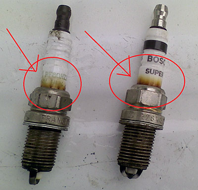

Насос в первую очередь проверил, давление 4,5 качает. Пока грешу на свечи, первую снимал (самая доступная) изолятор снизу весь коричневый и полоски по кругу вертикальные, по ходу пробило (Денсо иридиум стоят). Заказал неделю назад (свечи, прокладки на впуск, МСК, и гидрокомпенсаторы), завтра должны прийти, поеду забирать. Потом буду разбирать во дворе, до сервиса, тащить 100 км. Сам потихоньку разберу (с мотористом разговаривал за работу просил 12 тыр.). Если не поможет, потом полезу дальше в электрику.

Кто вам сказал что её пробило?))) этот коричневый поясок от масла которое сгорает на изоляторе)))

Измеряли с помощью манометра, подключались на баке к топливной магистрали, так как на движке не получилось. На диагностики по свече мастера сказали пробит изолятор по кругу свечи черные полоски вертикальные, говорят первый признак пробоя. Примерно так как на левой свече (фото) выглядит.

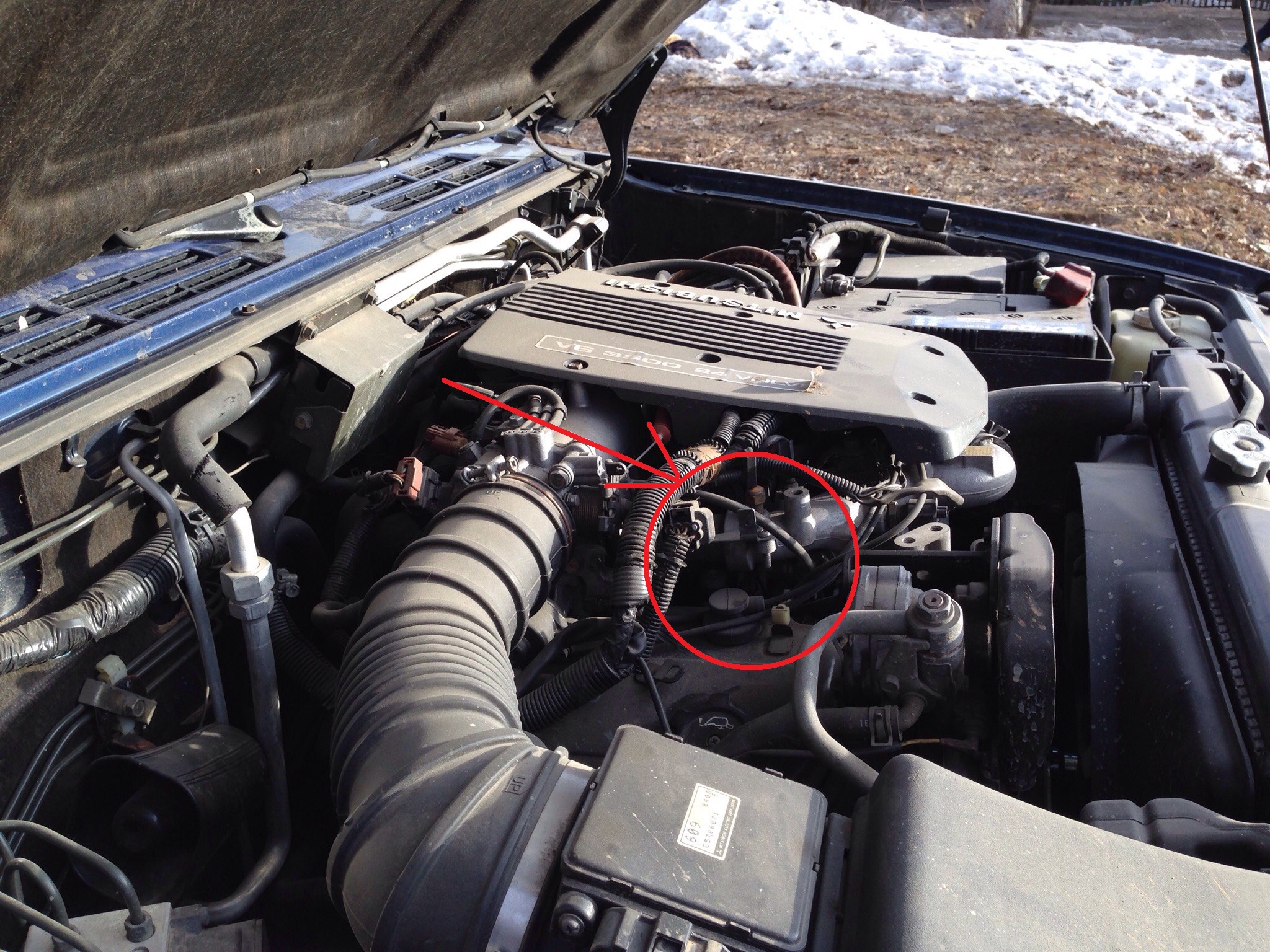

Менял 20000 миль назад (июнь 2013 года), при замене ГРМ, вместе с проводами. До первой свечи не трудно добраться, там только крепление жгута проводов открутить и можно первую свечу достать (на фото видно правда движок от 2 пыжика. а так одинаков), до остальных мастера не стали лезть сказали нужны прокладки, к впускному коллектору. Сегодня пришел комплект свечей и прокладок, гидрики и МСК (МСК правда пришли не те завтра с продавцом буду созваниваться чтоб поменял.).

да, ты прав. до этой свечи доступ вполне хороший.
интересно всунется ли трубчатый ключ... или только воротковый.

И трубчатый и воротковый входит без проблем.
