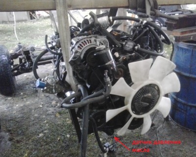

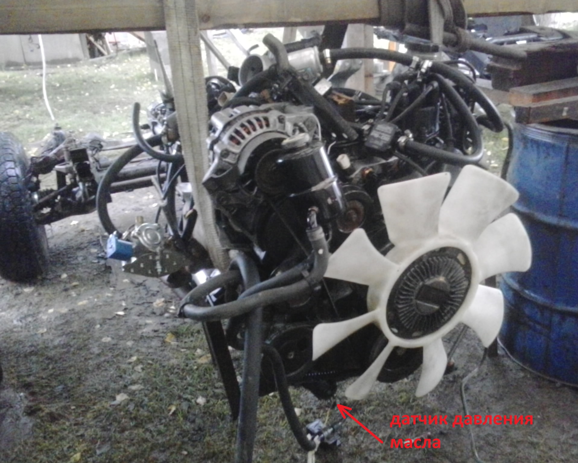

Ребята, подскажите - где стоит датчик давления масла (лучше на фото) ?
И если знаете - номерок его.
Паджеро-2 дв.3.0 12кл
-Обратил внимание, что контролька не горит при вкл. зажигания.
...Вот думаю - либо лампочка , либо сам датчик.
Занятие фигней на рабочем месте - развивает слух, зрение, реакцию и бдительность в целом...
- Смайлик
- Сообщения: 11302
- Благодарил (а): 264 раза
- Поблагодарили: 682 раза
Re: Горит датчик давления масла
там где масляный фильтр
8(9О3)156 ТРИ ВОСЭМ 65
- Вадим-52
- Сообщения: 212
- Зарегистрирован: 26 янв 2015, 17:07
- Двигатель:: 6G72,12кл.
- Мой автомобиль(и):: Pajero II 5-дв. 3.0АКП (БЫЛ), Pajero IV 3.0АКП Араб (Есть)
- Откуда: Нижегородская обл.
- Благодарил (а): 11 раз
В том районе увидел сегодня только датчик на самом поддоне (чуть выше сливной пробки) - Это не он?Смайлик писал(а):там где масляный фильтр
И еше один оторванный провод с одним контактом откуда то как раз из района масл. фильтра. Но откуда он оторвался (самого датчмка) не увидел. Правда защиту не снимал, может без нее доберусь до датчика....
Последний раз редактировалось Вадим-52 28 сен 2015, 21:49, всего редактировалось 1 раз.
датчик у нас смотрит вперёд и примерно на 45 градусов вниз, он одноконтактный.Вадим-52 писал(а):В том районе увидел сегодня только датчик однопроводной на самом поддоне (чуть выше сливной пробки) - Это не он?Смайлик писал(а):там где масляный фильтр
назад (по ходу движения) от масляного фильтра стоит 2-х проводной датчик уровня масла.
MMC Pajero, 1993г., V43W, 6G72 (12valve), МКПП, ГБО 4-е поколение Digitronic
- Вадим-52
- Сообщения: 212
Спасибо огромное, МДМ !
Все разъяснил понятно и наглядно
