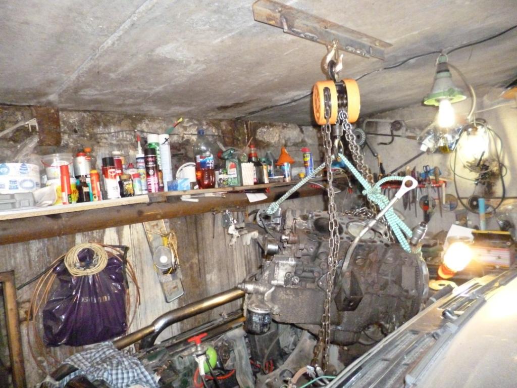

Мотор был вынут при помощи китайской тали грузоподъемность 1 тонна прикрученной к потолку.

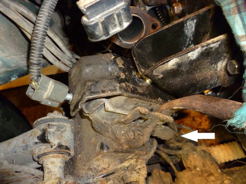

Блок был расточен, каленвал отполирован и началась сборка ДВС. Очень пришлось повозится при одевании мотора на первичный вал МКПП. Диск сцепления был закуплен не оригинал (ВАЛЕО). И он не хотел заходить на шлицы первичного вала хотя был отцентрован в корзине идеально. Короче корзину я откручивал раз пять и в итоге умудрился 2 раза оборвать болт (М 8) в теле маховика. Первый раз обломок легко был засверлен и выкручен, а второй раз так не вышло. В итоге пришлось отдать токарю 1500 р. Еще одна мудрость мне пришла сама. Когда сцепление я все же одел на первичный вал, обнаружил что кронштейны ДВС не совпадают с болтами подушек очень сильно и монтировка помочь не смогла, но после долгих мытарств глаза мои упали на стальную "дугу" которая окружала каждую подушку с низу, оказалось что японцы сделали эти дуги именно для упора монтировки при посадке ДВС на подушки. При этом подушка изменяла геометрию намного больше чем при иных усилиях и ДВС садился на шпильки легко.

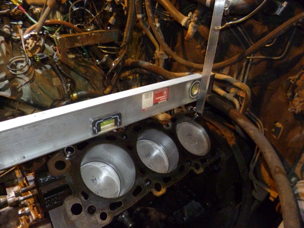

Когда мотор был установлен на место я был слегка удивлен тем. Что «нос» у него задран и не хило так… как потом выяснилось это нормально.

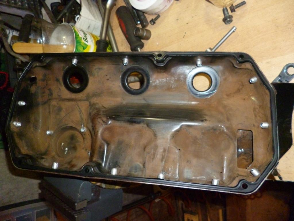

Когда мотор был на месте дело пошло быстрее. Но очень много (около часов 30) пришлось потратить на промывку крышек клапанов. Смысл в чем, на моём моторе сапуны мотора встроены в эти крышки в виде вваренных внутрь крышек еще двух частей которые совместно образуют каналы, уловители масляного тумана. Вся эта конструкция сварена точечной сваркой. За годы эксплуатации в этих каналах накопилось много абразива и как я не пытался его вымыть это не получилось. Было принято решение рассверлить крышки и промыть, а затем собрать их алюминиевыми клепками. Под каждую клёпку закладывался силиконовый герметик, но на всех герметика не хватило. Я понадеялся что клепки будут держать масляный туман и без герметика, но нет, после запуска ДВС была обнаружена течь масла и пришлось одну крышку переклёпывать с герметиком.

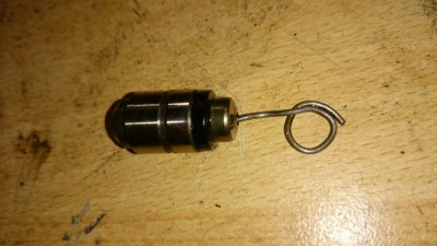

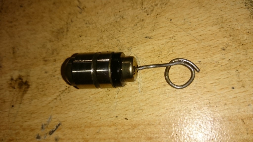

Чтобы размаслить надо проволкой нажать клапан внутри гидрика и перевернув его понажимать на подвижную часть, масло вытекло, протер тряпкой и всё.
В мануале написано что надо заполнять салярой но это для новых клапанов, гидриков, седел клапаннных, рокеров, распредваолов и всего прочего. А мы как правило ставим б/у и зазор между клапаном и рокером везде разная поэтому рекомендую размасливать а гидрик потом заполнится ровно на ту высоту какую ему надо.

Да заменится постепенно, но высота гидрика не изменится. Она будет ровно по расстоянию от клапана до рокера.
