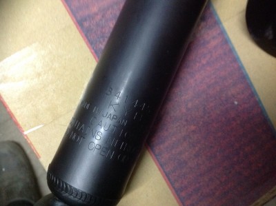

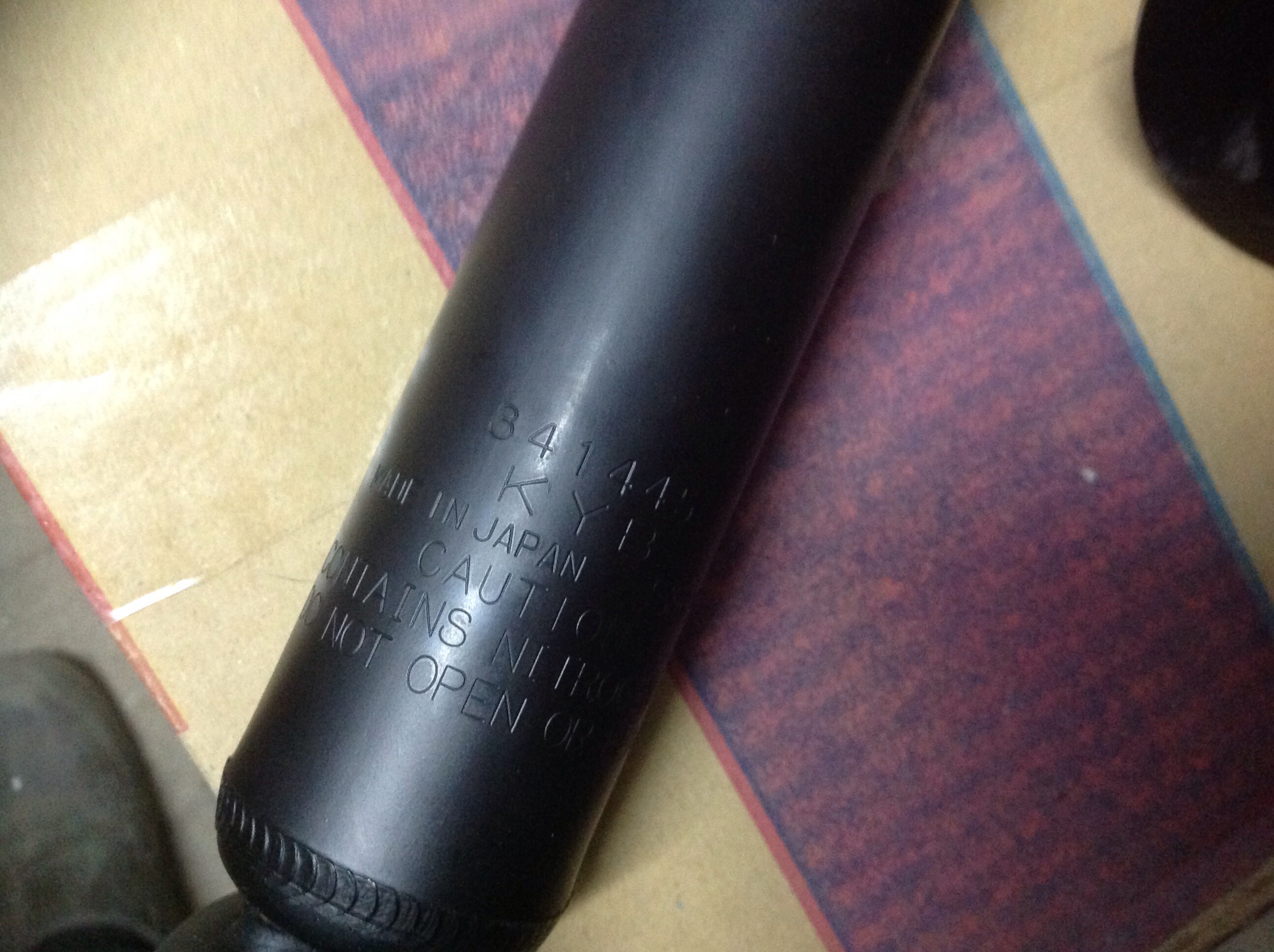

Сегодня получил комплект Каябовских амортизаторов.
По задним вопросов нет.

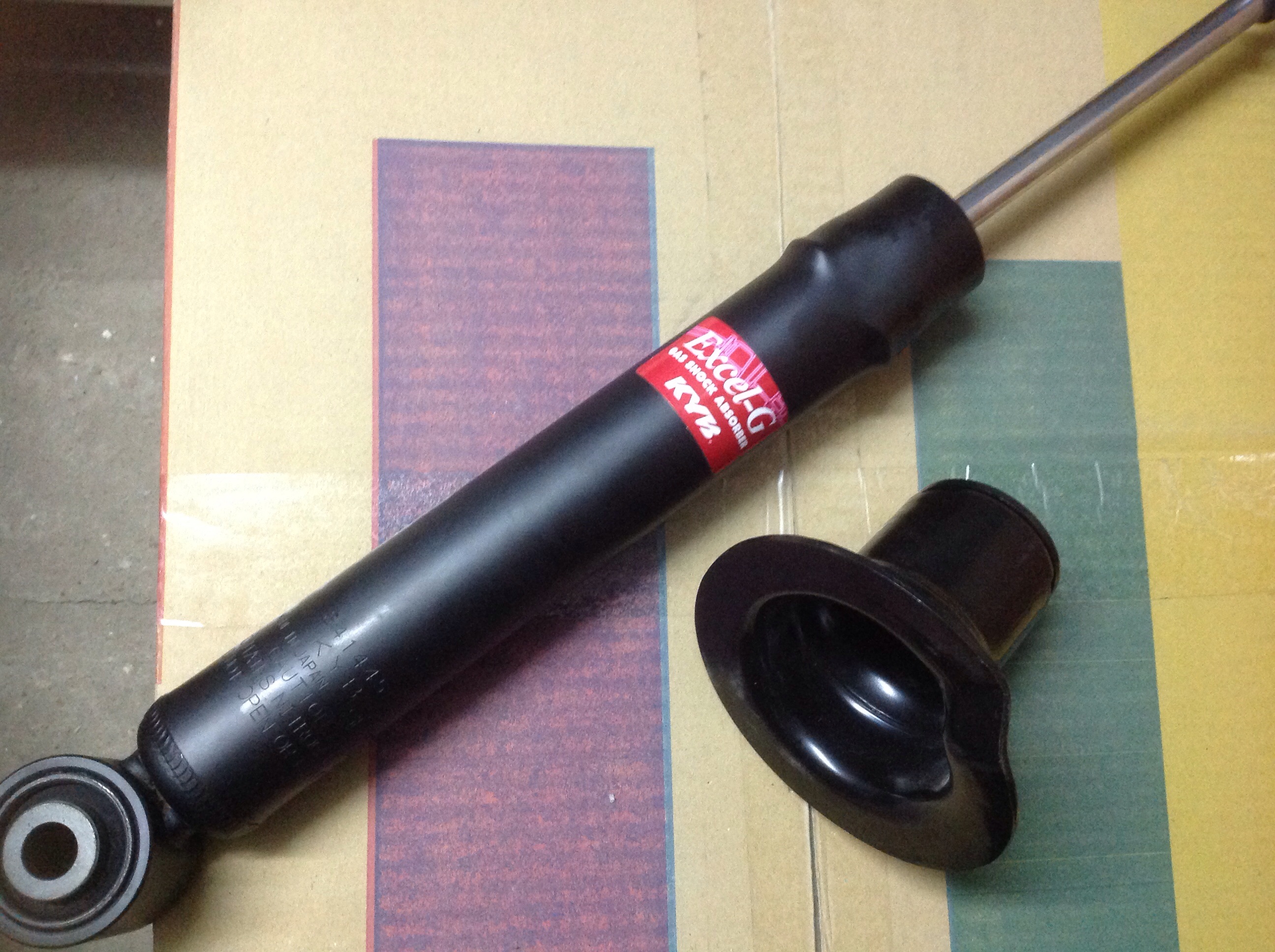

С передними-непонятки.
Нижняя опора пружины на них идет отдельной деталью,причем садится она со значительным натягом,просто руками насадить до конца невозможно.
Сбили с толку менеджеры Автодока,они говорят что такого еще не видели..
Предлагают сделать перезаказ.
Судя по маркировке амортизаторы сделаны в Японии,не думаю что у них может быть такой производственный косяк:)
Относительно Бильштайна например я знаю что для П-4 у них передние амортизаторы со съемным упором пружины,кто нибудь встречал такое на Каябе?

Ну как бы не совсем так по раздельности в коробке лежали..
Были надеты на корпус амортизатора с небольшим натягом,увидел несоосность отверстия относительно штока,обнаружил что чашки снимаются.
На машине снял колесо,заглянул под чашку заводского амортизатора,никаких следов сварки не увидел,видны такие же как и на этой каябе три выпуклости-отштамповки.

Решил попробовать напрессовать чашку на корпус.
Через брусок молотком села плотно и достаточно легко:)
Думаю что в собранном состоянии сама бы села.
Вот такие пироги.
Буду ставить,надеюсь все ОК будет)

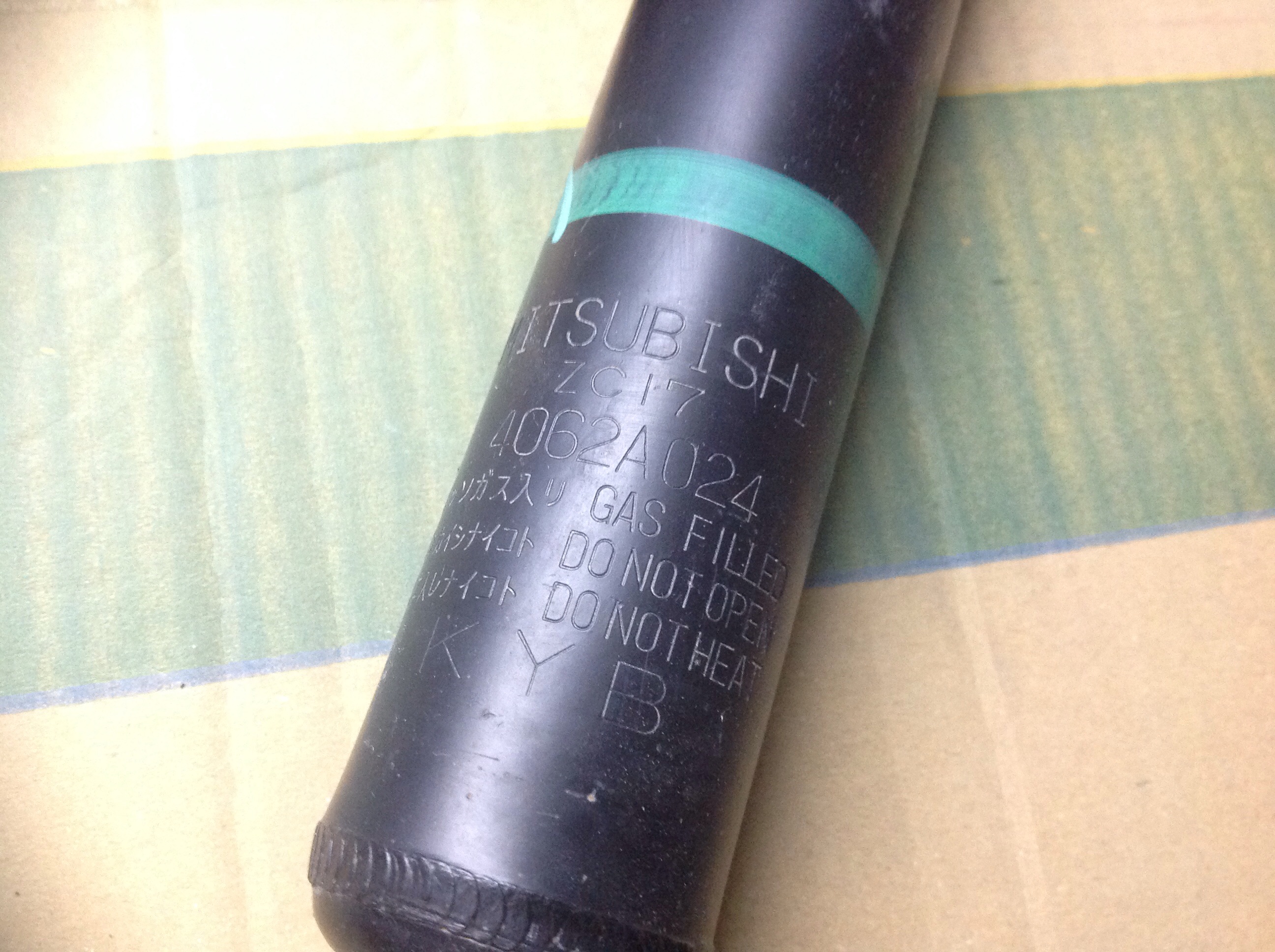

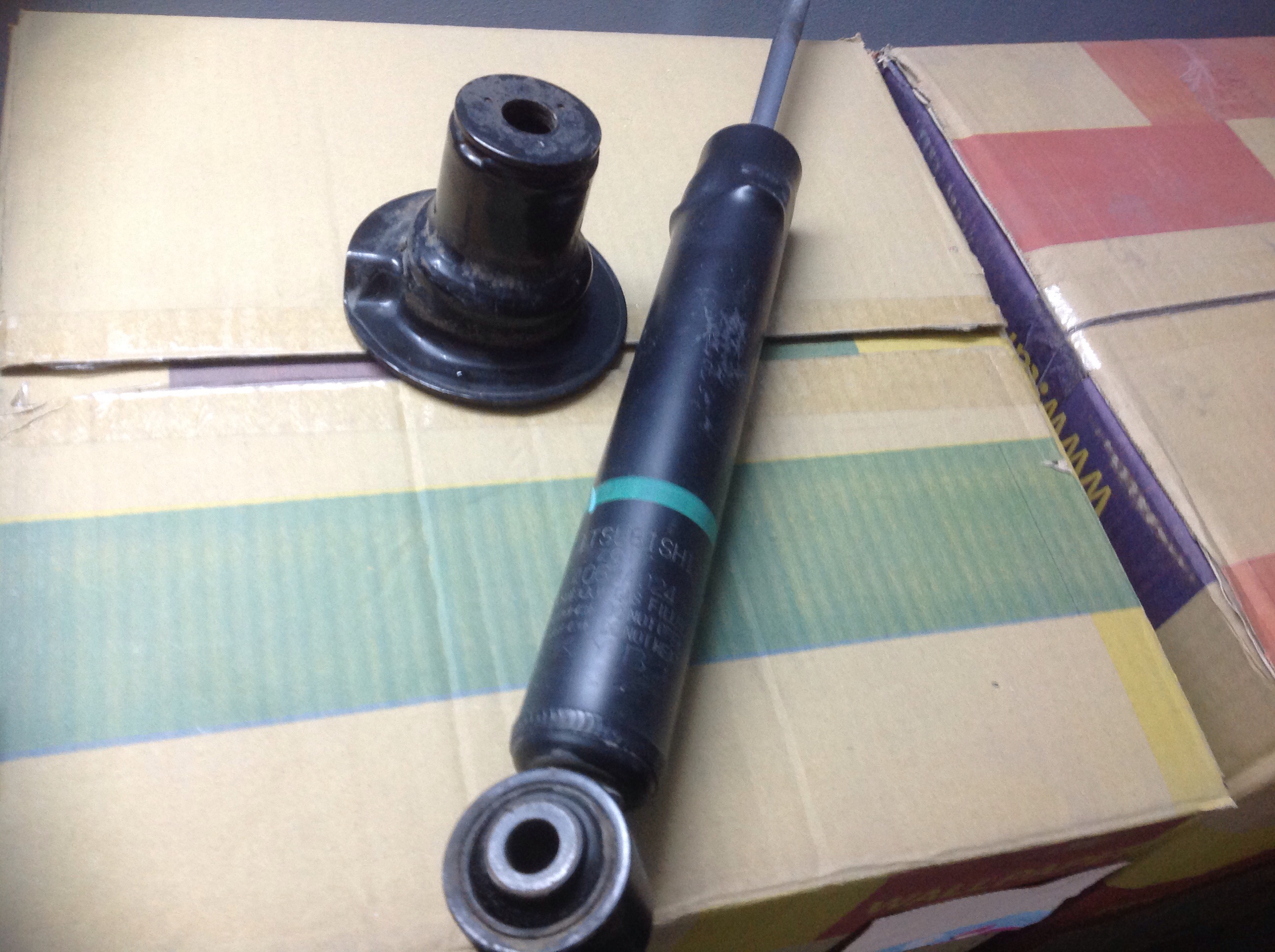

Для эксперимента попробовал сбить упор на оригинальной Каябе..
Соскочил после одного удара молотка:)
Выходит что зря беспокоился.

А что с родными случилось амортизаторами?
любопытство......

Пробежали 170 тык:)
На правых появились потеки,хотя болтанки не было.

В оригинале та же Каяба..
Совсем такая или нет- покажет время)

Тоже ставил Каябу по кругу. Номера что на оригиналах, что на Каябах были одинаковые. Каяба дает гарантию на свои аммы в 70 тыс км.
