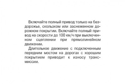

Так а в чём противоречие? Откроем книжку издательства "Третий Рим" и увидим: А вообще-то тут на форуме это уже перетиралось неоднократно.Леонидыч 78 писал(а):Уверен?pajero696 писал(а):Да лан те,на ПТ подключать передок мона до 100км/час,а не то что ездить.![]()

klinych писал(а):Так а в чём противоречие? Откроем книжку издательства "Третий Рим" и увидим: А вообще-то тут на форуме это уже перетиралось неоднократно.Леонидыч 78 писал(а):Уверен?pajero696 писал(а):Да лан те,на ПТ подключать передок мона до 100км/час,а не то что ездить.![]()
