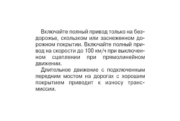

Так а в чём противоречие? Откроем книжку издательства "Третий Рим" и увидим:
Mitsubishi_Pajero_Sport_Montero_Sport_L200_rukovodstvo_po_ekspluatatsii_tehnicheskomu_obsluzhivaniyu_i_remontu .jpg
А вообще-то тут на форуме это уже перетиралось неоднократно.
