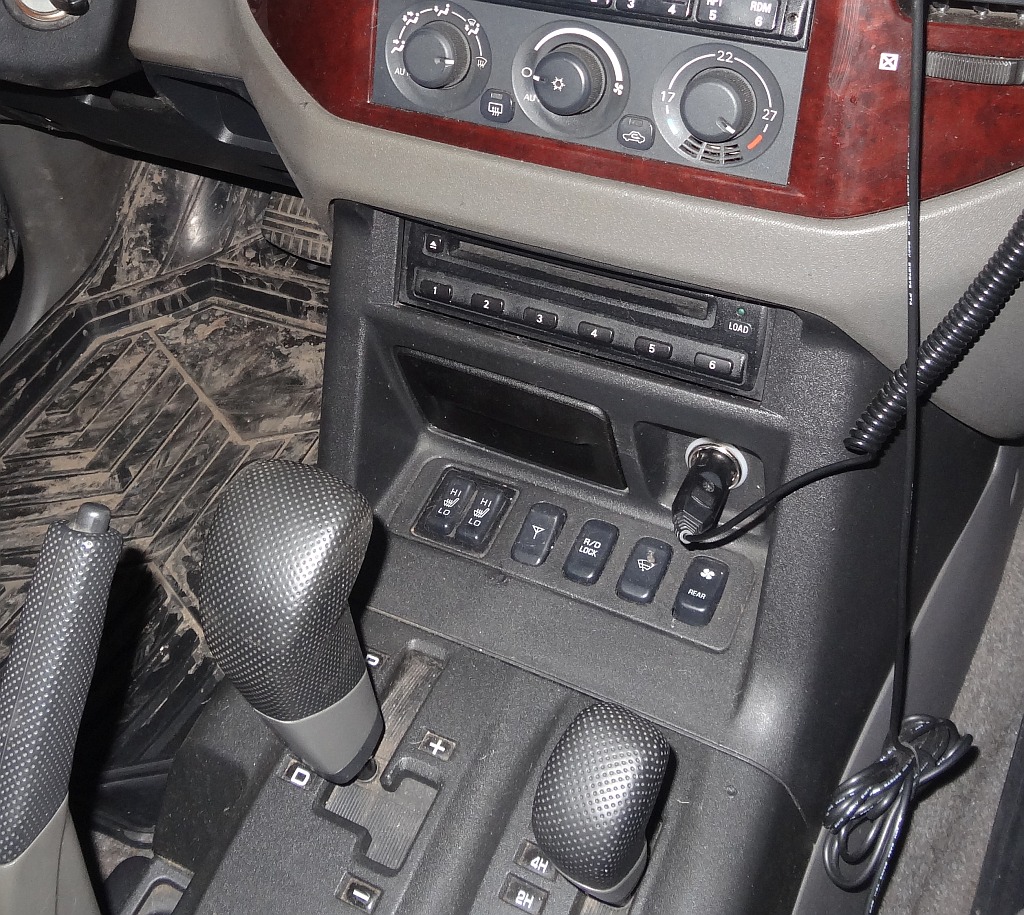

история самоблоков проистекает примерно с момента изобретения самого дифференциала, так что ставили и раньше ::-D:
а касаемо именно паджер - без понятия. лично я видел только европейские Pajero-3 с принудительной блокировкой заднего дифа (кнопка R/D Lock на панели).
вот кажется на "арабов" ставили и обычные дифы и самоблоки...
пусть знатоки поправят.
на фото Pajero-3 у знакомого, машина 2001 гв:
