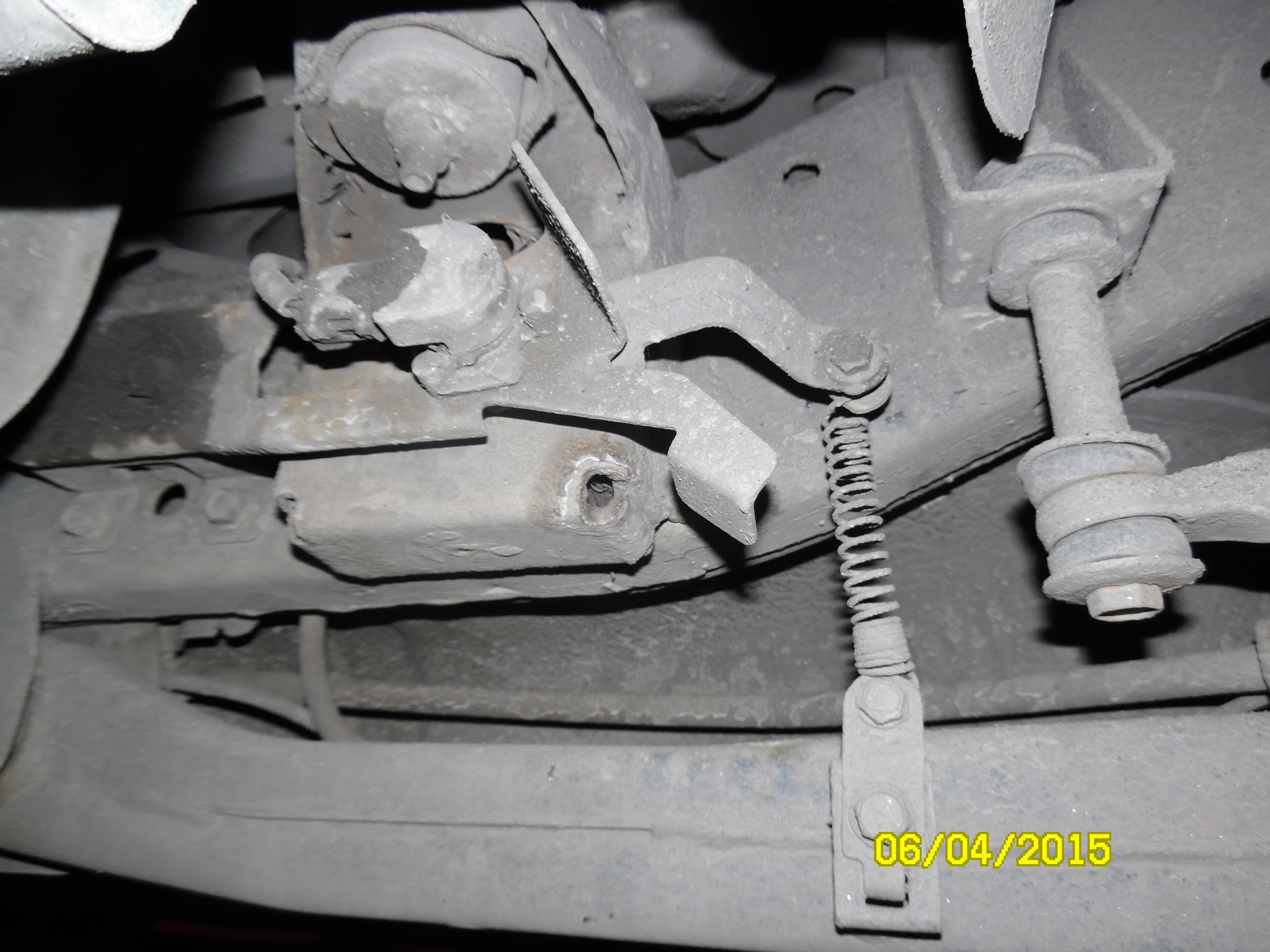

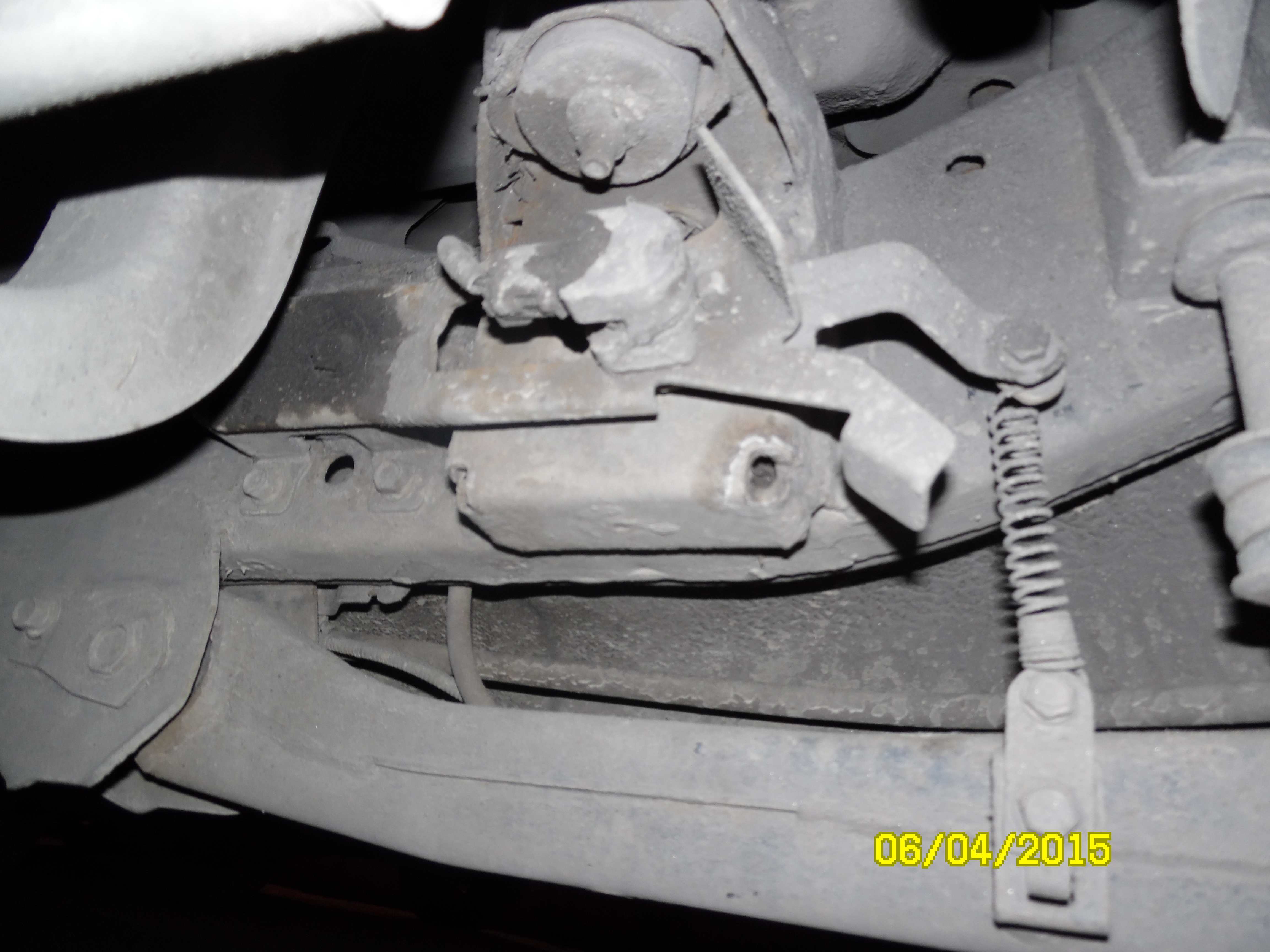

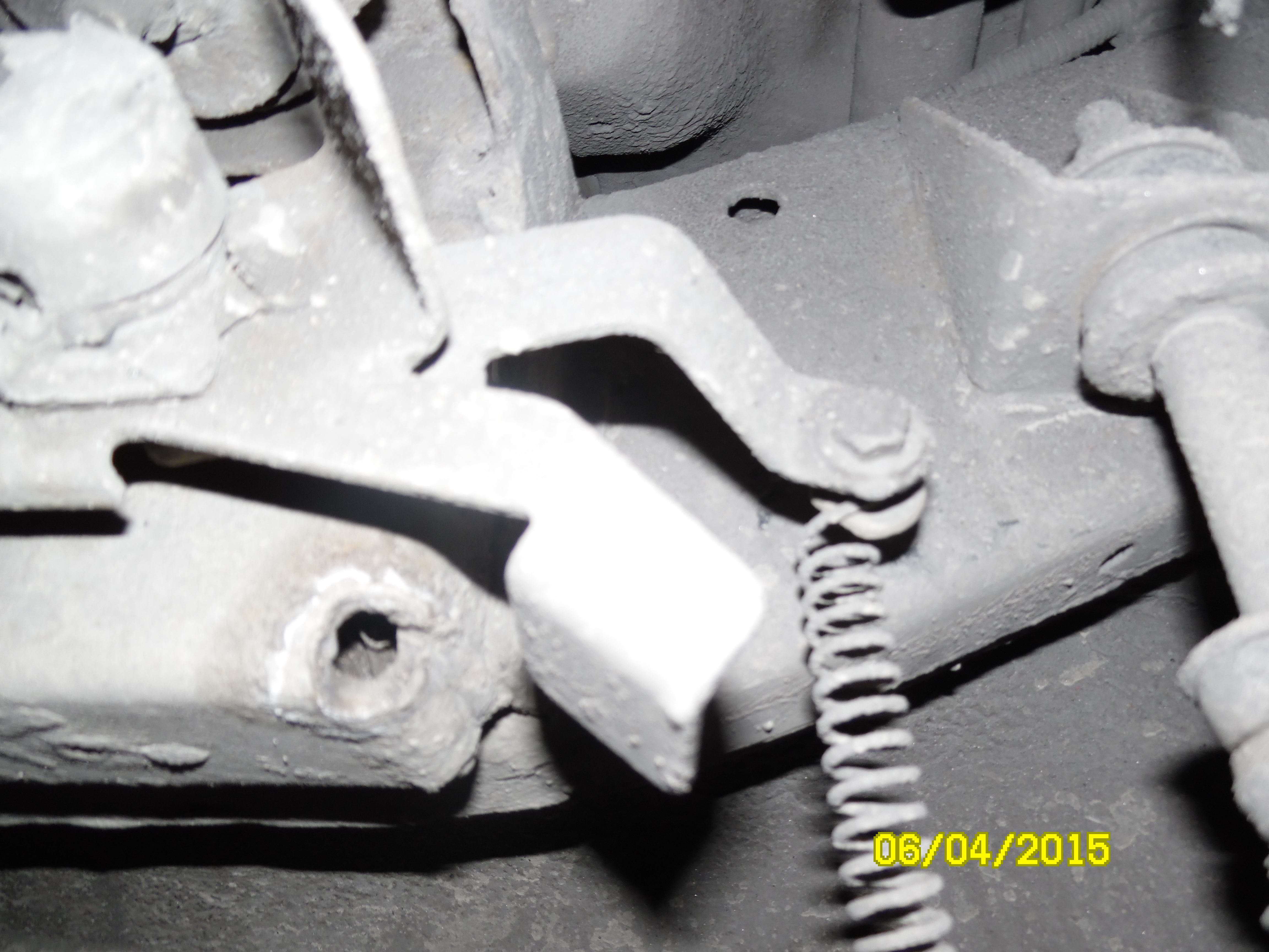

Не четверках в этом случае ставят регулируемые тяги от тойоты, или вот верх находчивости - пружина:
http://www.pajero4x4.ru/bbs/phpBB2/view ... &start=330
Сообщения: 57384
Благодарил (а): 1026 раз
Поблагодарили: 4777 раз
Re: Датчик угла наклона кузова
Пружина = Дешево, надежно и практично.
Вечером могу фото положить.
У нас тяги значительно длиннее чем на П4

фото в студию.
Сообщения: 57384
Смотрите :)
