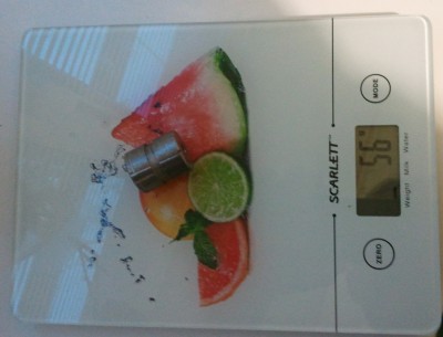

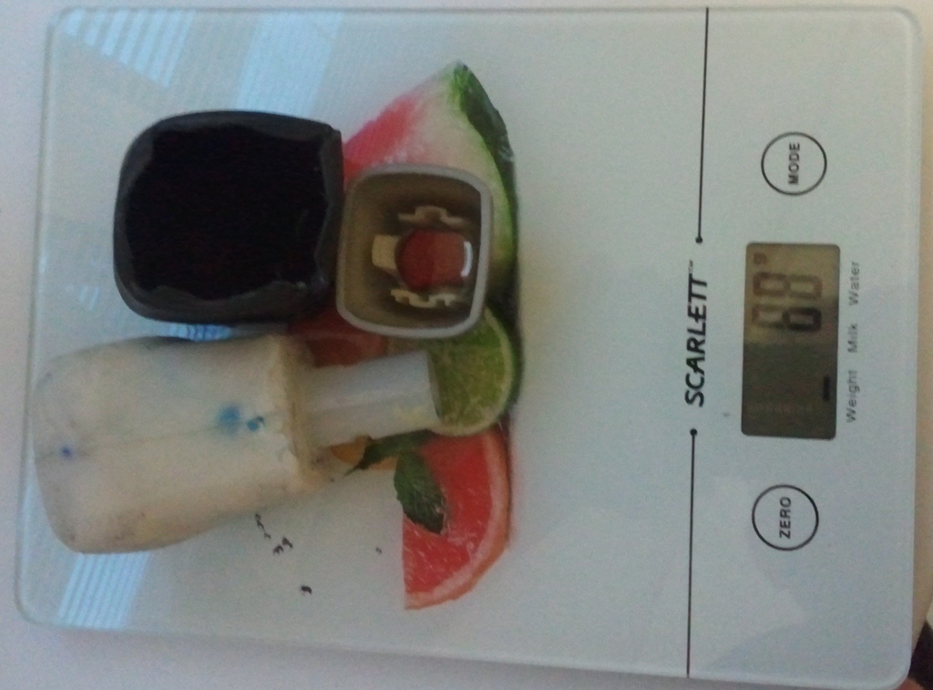

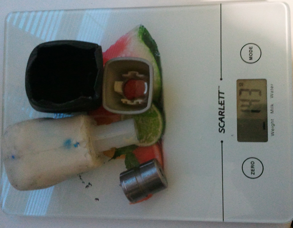

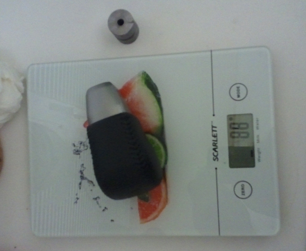

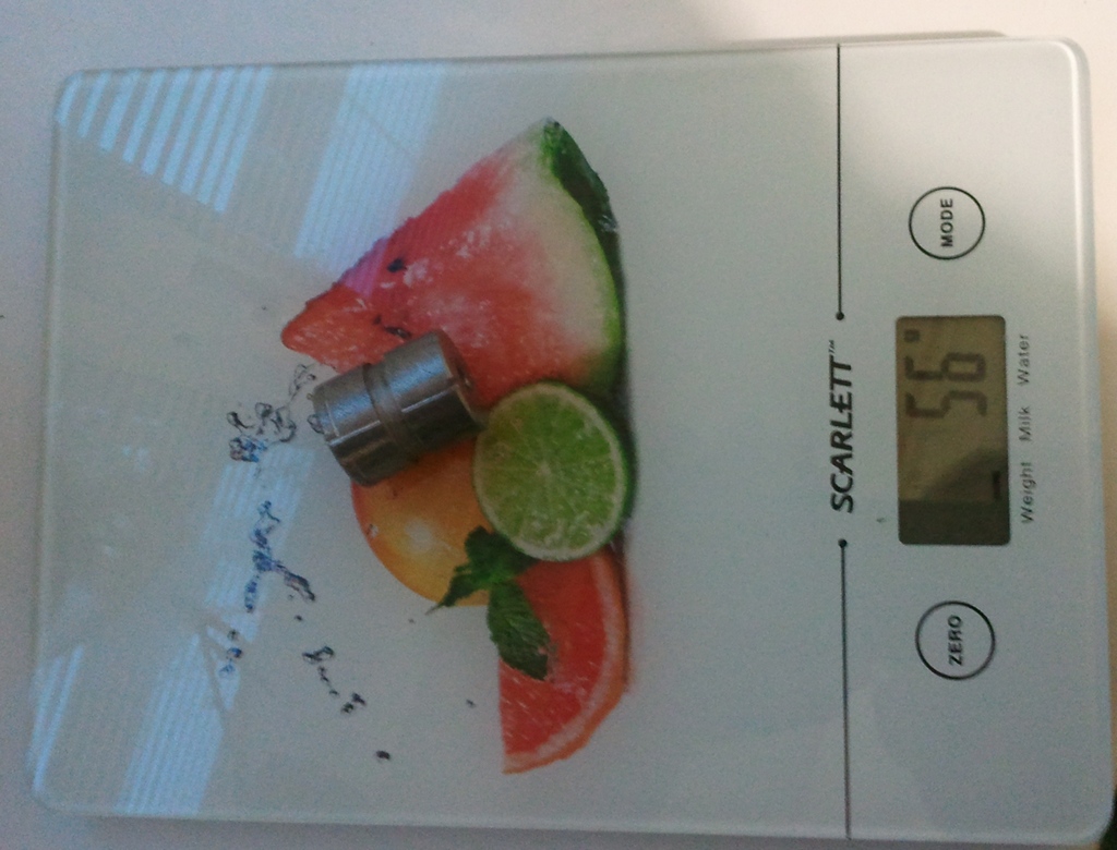

Решил немного побороть излишнюю болтанку рукоятки раздатки.
Максимальная вибрация возникала на холостых оборотах при положении коробки в режиме D ( у меня автомат) и нажатой педали тормоза.
Отвернул рукоятку и "расколбас" исчез. Взвесил отвернутую рукоятку и решил её облегчить.
После некоторых манипуляций из рукоятки был извлечён стальной цилиндр массой 55 грамм и и облегченная рукоятка собрана и установлена на рычаг.
Вибрация, присущая дизелю, на рычаге присутствует, но с гораздо меньшей амплитудой и пропал "расколбас".
Массы деталей рукоятки приведены на фото

Spintires, внутри пластикового кожуха есть два диаметрально расположенных зубчика. Их надо утопить и вытянуть кожух. Использовал плоскую отвертку, загнув плоскость буквой "Г". Пластик хрупкий.
Сняв кожух, аккуратно снимал кожаный чехол (он приклеен), подрезая ножом. Пришлось один шов распустить.
После снятия кожи увидите эластичную отливку. Разрезал её ножом на две части и снял как скорлупу. Под этой скорлупой находится полиэтиленовая основа рукоятки. Что бы добыть "грузило", пришлось препарировать основу на три части и после спаять части паяльником в единое целое. После посадил на клей половинки эластичной скорлупы, обмотав до высыхания изолентой, затем натянул кожу и затянул ослабленный шов. Края кожи тоже приклеил и защелкнул пластиковый кожух на место.
Внешне рукоятка осталась без следов вмешательства.
Если не хочется проводить подобную процедуру, то можно подобрать более легкую аналогичную рукоятку ( посадочная резьба М10х1,25).
