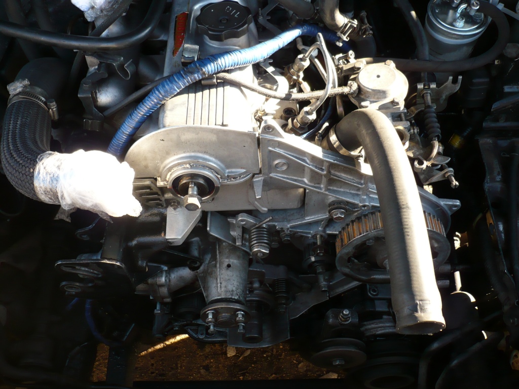

Раз пошла такая пьянка, решил установить подогреватель ОЖ, для чего вывернул сливную пробку из блока цилиндров и вкрутил штуцер из комплекта для установки подогревателя Северс-М.
Сам подогреватель с установленным кронштейном крепления из того же комплекта.
Закрепил подогреватель к подкрылку правой стороны болтом крепления шлангов.

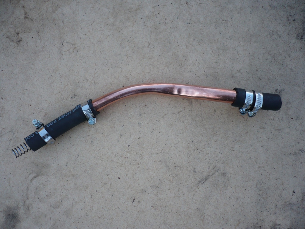

Возникла проблема, соединить подогреватель и штуцер на блоке, минуя выпускной патрубок, и не сделать петлю-замок. Решил использовать кусок медной трубки диаметром 15 мм, выгнув ее как на фото. Чтобы трубка не согнулась с перегибом, наполнил ее плотно мелким песком (цементом).
Одел кусочки армированного шланга 14 из комплекта подогревателя, закрепил хомутами. В шланг к подогревателю вставил пружину (из того же комплекта), чтобы при изгибе малым радиусом шланг не смялся.
Самое «удобное» было это затянуть хомут на штуцере (жесть, но глаза боятся, а руки делают).
Соединил. Ура!

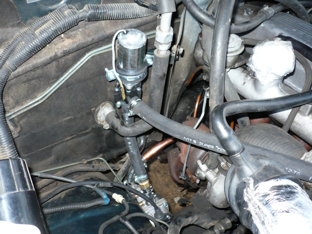

Далее нужно установить электропомпу, место для установки нашлось идеальное… Просто установил хомут для труб. )))
Вот помпа и на месте. Надо было сделать переходник с 14-го шланга на 16-й.

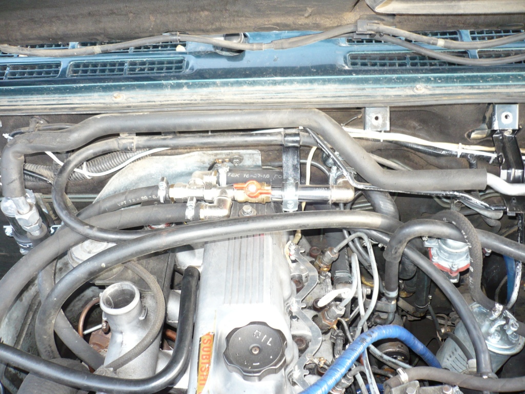

Затем соорудил супер-пупер тосолоразборник. Суть его заключается в том, что когда необходимо подогреть ОЖ, кран перекрывается и циркуляция ОЖ происходит только через двигатель, минуя отопители. При - 10 градусов мороза, только двигатель нагревается до 50-60 градусов за 1 час. Два левых, входящих слева штуцера – с помпы и с турбины, левый выходящий справа штуцер – выход на штуцер в ГБЦ, из которого раньше патрубок шел на отопитель. Ну и выходящий справа штуцер выход на отопитель.
А также кронштейн для него.
Что в итоге получилось.

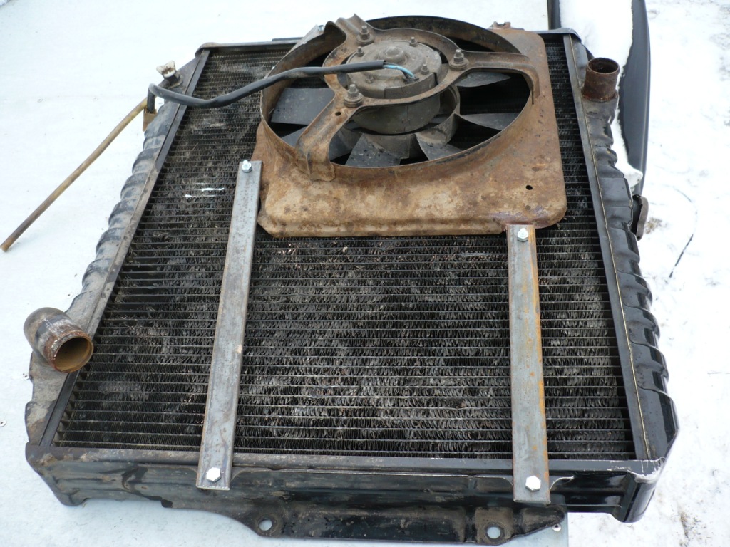

Затем подошло время установки электровентилятора на радиатор охлаждения ОЖ. Сначала очень хотелось впендюрить Волговскую рамку с Лузаровским вентом… как ни пихал, полтора сантиметра было не убрать.
Т.к. на ремонт машины уже изрядно потратился и бюджет заканчивался, пришлось покупать на разборке вентилятор с ВАЗ-2108. Прикинул, он идеально вписывался еще и с зазором около 5 мм. Сделал нехитрые кронштейны из полосы 25 мм, толщиной 4 мм и вент прижился.

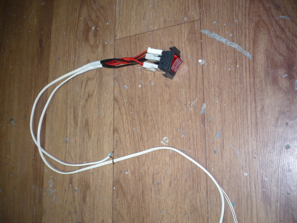

Разработал схему подключения вентилятора и помпы. Вентилятор включается от датчика и принудительно выключателем, помпа включается принудительно выключателем и дополнительным каналом сигнализации с брелка (я живу в частном доме, вечером кран перекрыл, удлинитель подключил к подогревателю, вилка удлинителя и розетка на расстоянии вытянутой руки , не вставая с кровати… ))) Будильник на час пораньше, вилку в розетку и спать еще час, проснулся – брелок нажал, помпа 30 сек проциркулировала ОЖ).
Схема подключения в натуральном виде. )))
Двойной переключатель.

карел 10рус
Молодец. Сразу видно что руки с того места растут. Только ответь а зачем такие трудности с этой сантехникой краны для перекрытия, помпа? Пущай греет и радиаторы отопления зачем двигатель отдельно,салон отдельно. Экономия электричества? И лично мне кажется когда в - 25 ты откроешь кран и заведешь авто и горячий антефриз (60-80) грдусов пойдёт в холодный радиатор печки. То ему будет не совсем гуд. У меня тоже стоит Северс и он так устроен что без всякой помпы гоняет антифриз по системе ( физика однако ::-D: ). И автоматом вырубается когда температура достигает 80 градусов. Ну и купи таймер времени ( не надо будет раньше на час вставать и руки куда то тянуть, с утра ведь самый сон). Его можно выставить что он будет ВКЛ и выкл хоть каждые 10 минут. А так молодец про вентилятор инфа полезная. Но я все равно больше доверяю производителю. Ну вот такой я ПИСИМИСТ ::-D:

карел 10рус писал(а):Молодец. Сразу видно что руки с того места растут. Только ответь а зачем такие трудности с этой сантехникой краны для перекрытия, помпа? Пущай греет и радиаторы отопления зачем двигатель отдельно,салон отдельно. Экономия электричества? И лично мне кажется когда в - 25 ты откроешь кран и заведешь авто и горячий антефриз (60-80) грдусов пойдёт в холодный радиатор печки. То ему будет не совсем гуд. У меня тоже стоит Северс и он так устроен что без всякой помпы гоняет антифриз по системе ( физика однако ::-D: ). И автоматом вырубается когда температура достигает 80 градусов. Ну и купи таймер времени ( не надо будет раньше на час вставать и руки куда то тянуть, с утра ведь самый сон). Его можно выставить что он будет ВКЛ и выкл хоть каждые 10 минут. А так молодец про вентилятор инфа полезная. Но я все равно больше доверяю производителю. Ну вот такой я ПИСИМИСТ ::-D:
Да, экономия электричества и времени, прогревается только блок. А что будет радиатору печки? К примеру, штатный кран печки закрыт, двигатель прогрет, захотелось погреться, открываешь кран. Это нормальная работа.
На счет реле мысль хорошая, спасибо.
