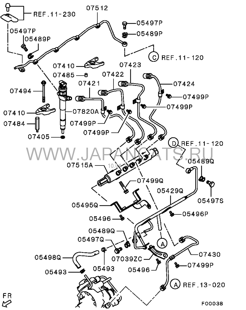

Если насос коротенький и из него идет всего две трубки, одна в рампу (07515A) то это 4M41 common rail. Про их проблемы с насосом тут почти нет информации (или я не нашел), видимо время только подходит к поломкам.

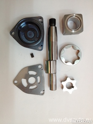

den1ska писал(а):Господа, день добрый! А насосы "комон реил" ремонтируются вообще? Или только замена? Что-то инфы не нашёл! Может, кто сталкивался?
Встречал где-то вот такой ремкомплект, типа для denso 4m41 common rail. Насколько это реально не знаю...
Информации действительно нет, как будь-то ни у кого еще не ломался или все просто покупают новый за 1000$ а старый выкидывают.

Да есть такие комплекты я нарывался в интернете на такой стоил до подорожания 12. руб.

Интересно, ставил кто? Как результат? А то пробег у мну уже 180 т.км думаю скоро, меня этот вопрос каснется! тфу-три раза)
