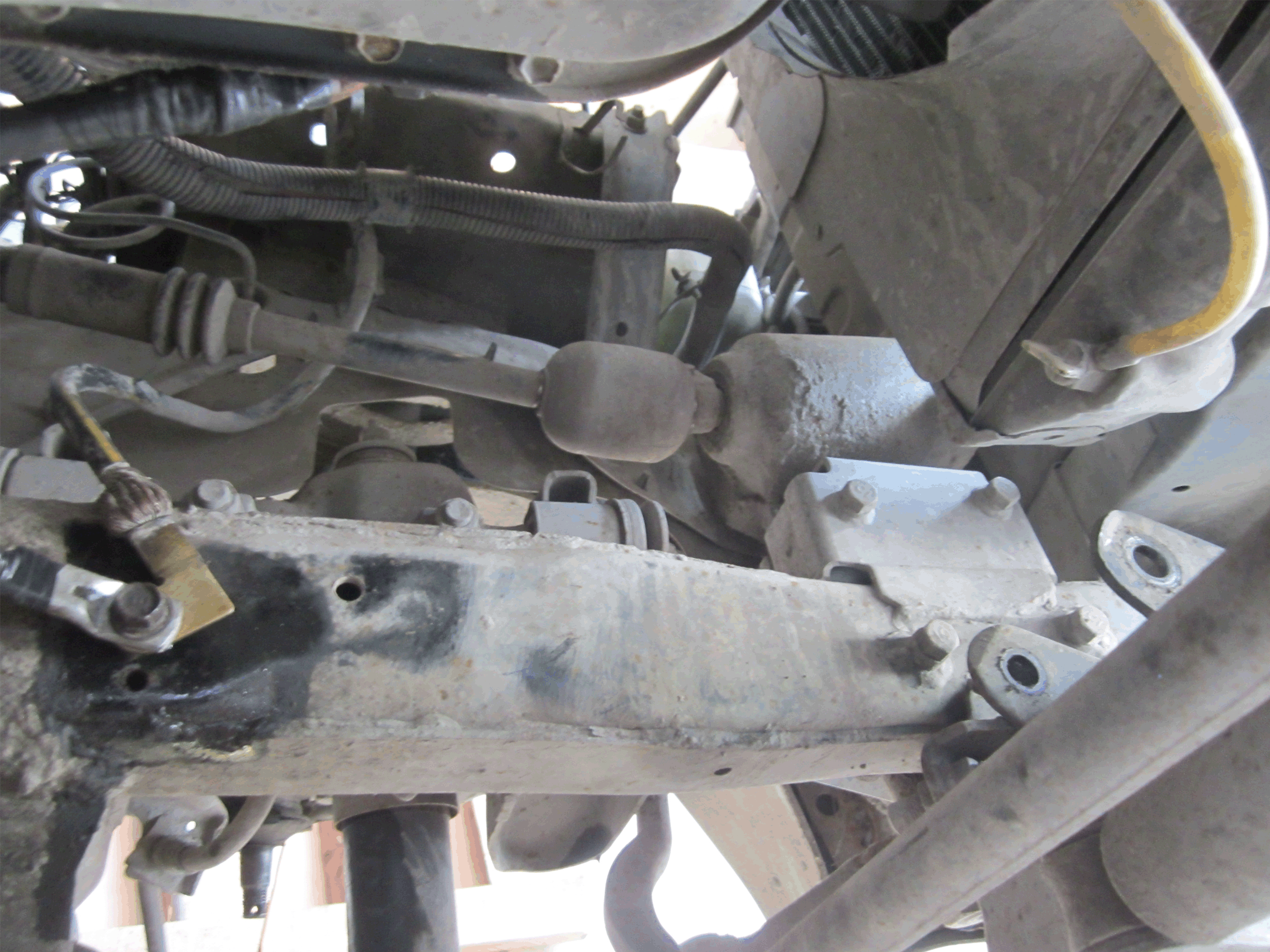

Re: Помогите разобраться с P-II что за зверь такой?
Ты б лучше фото машины без гура прилепил... как редуктор то выглядит?tigra-nsk писал(а):А вот так
фото редуктора в студию
Вот вам фотки
Номер редуктора MB673068
