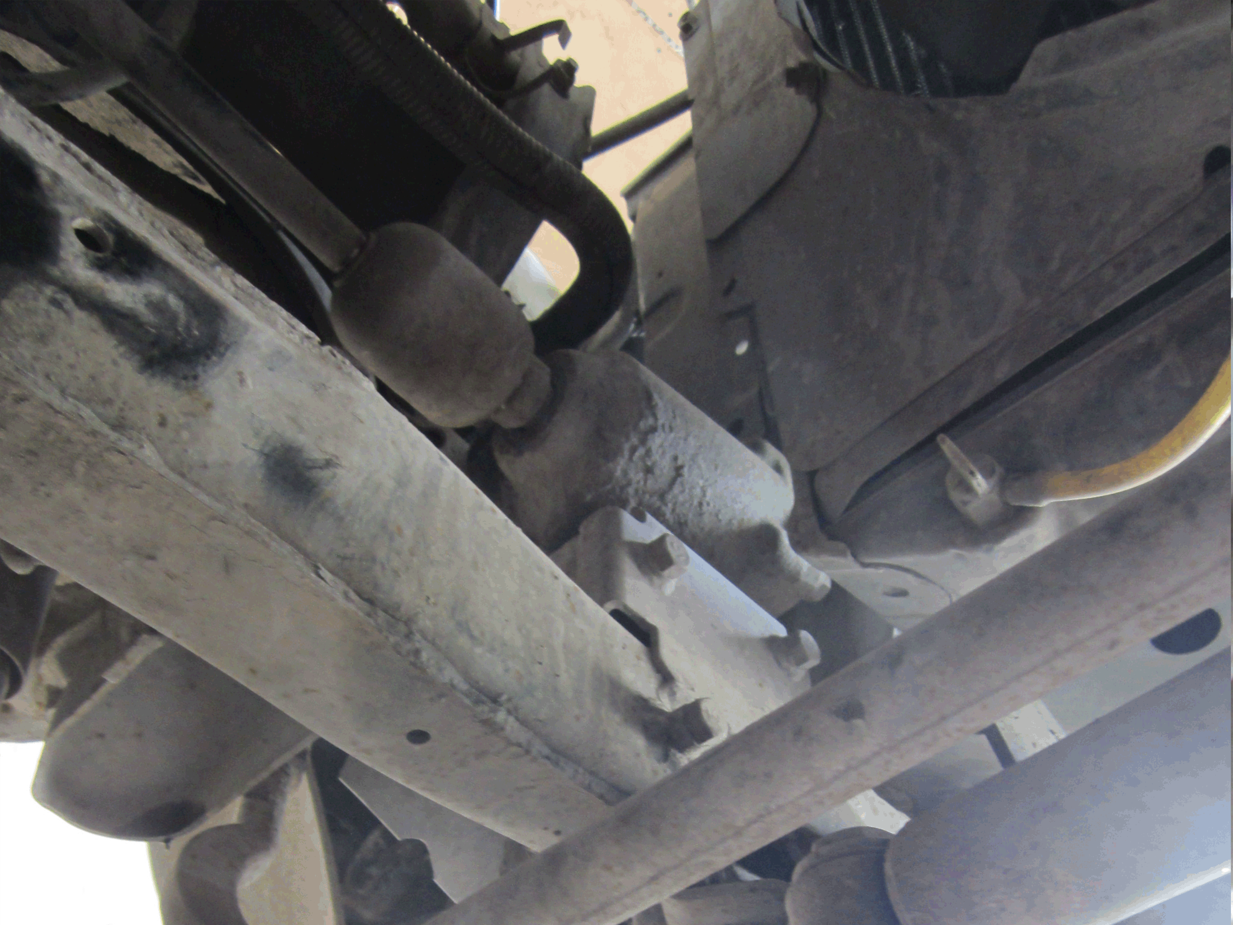

tigra-nsk
Вот вам фотки
Re: Помогите разобраться с P-II что за зверь такой?
Добавлено: 10 апр 2015, 15:12
de
Номер редуктора MB673068
http://www.japancats.ru/mitsubishi/Part ... ING%20GEAR
