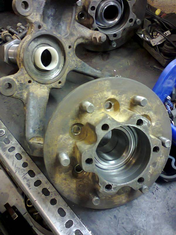

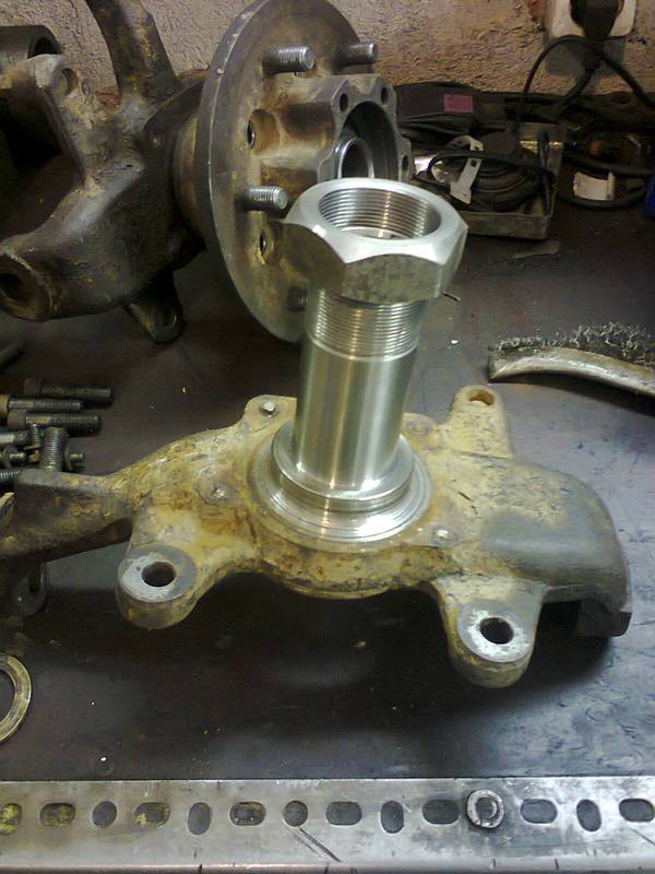

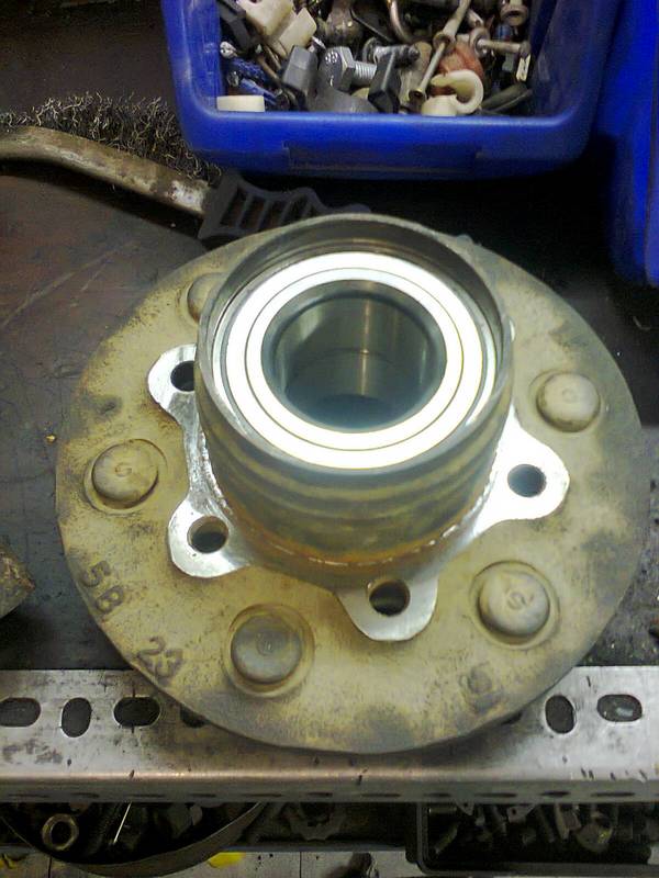

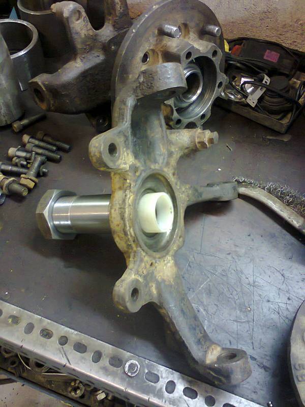

Ну вот что получилось! Втулку вместо игольчатого подшипника тоже выточили!
