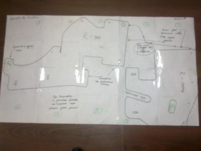

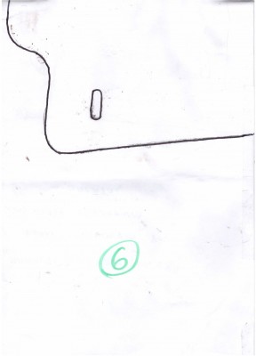

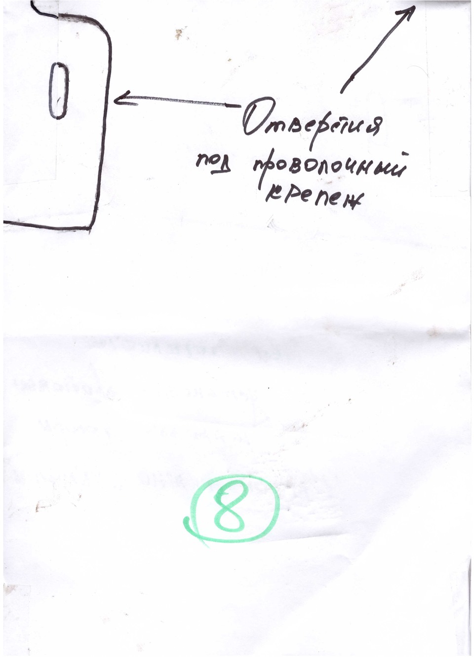

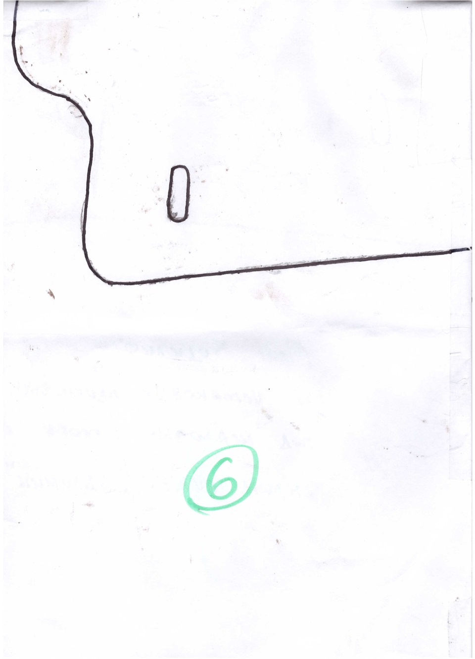

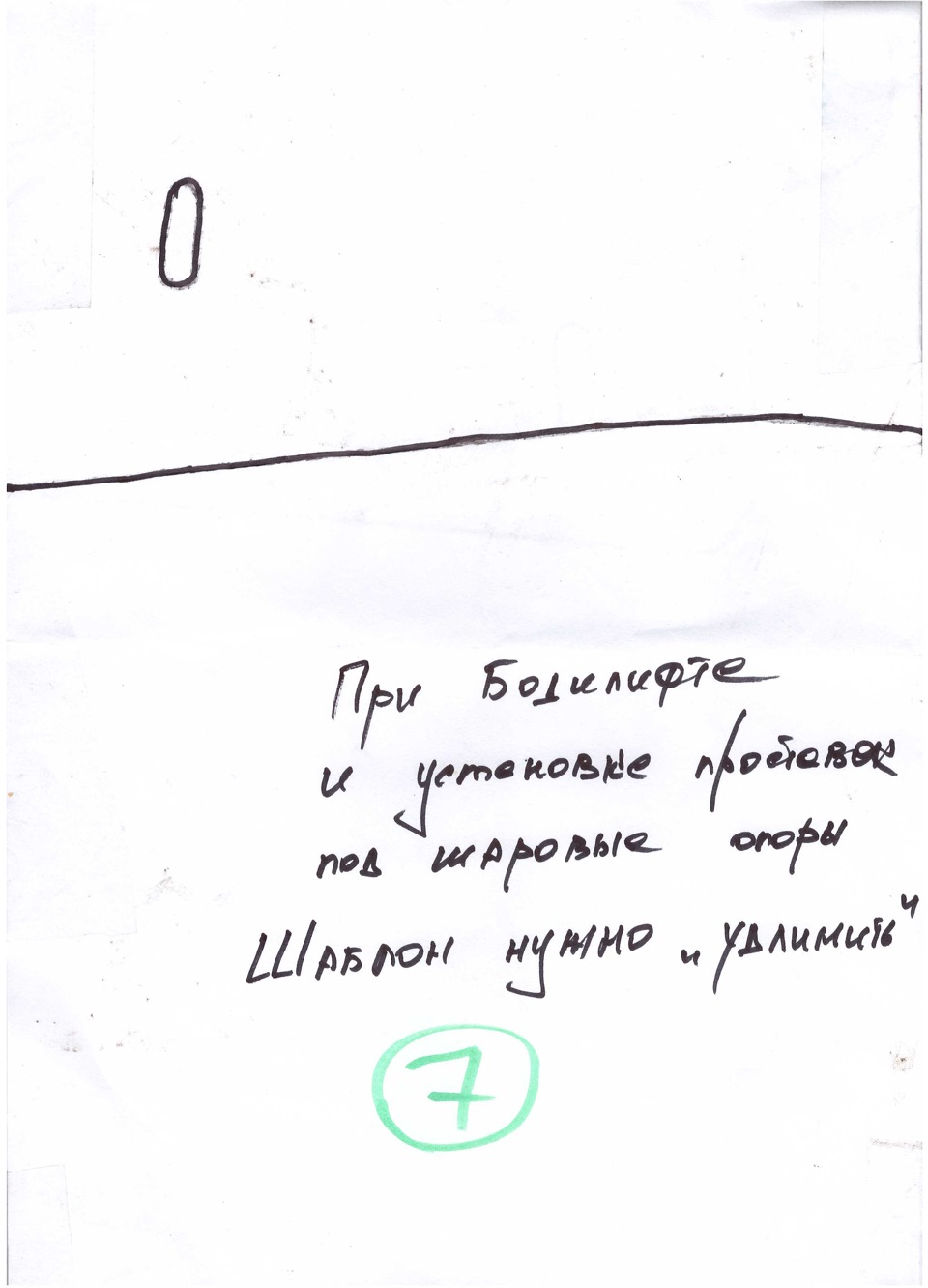

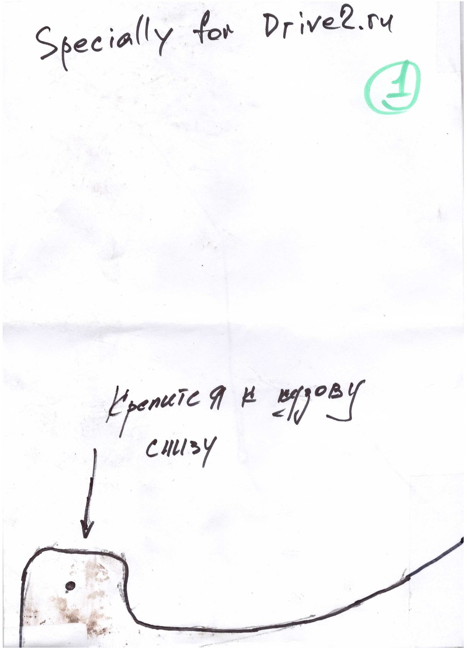

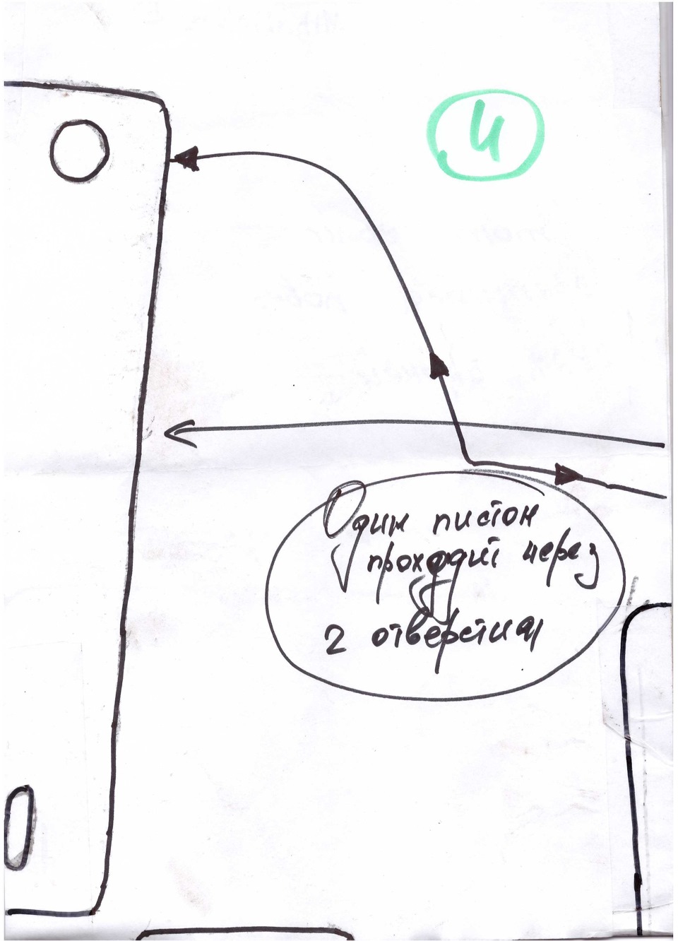

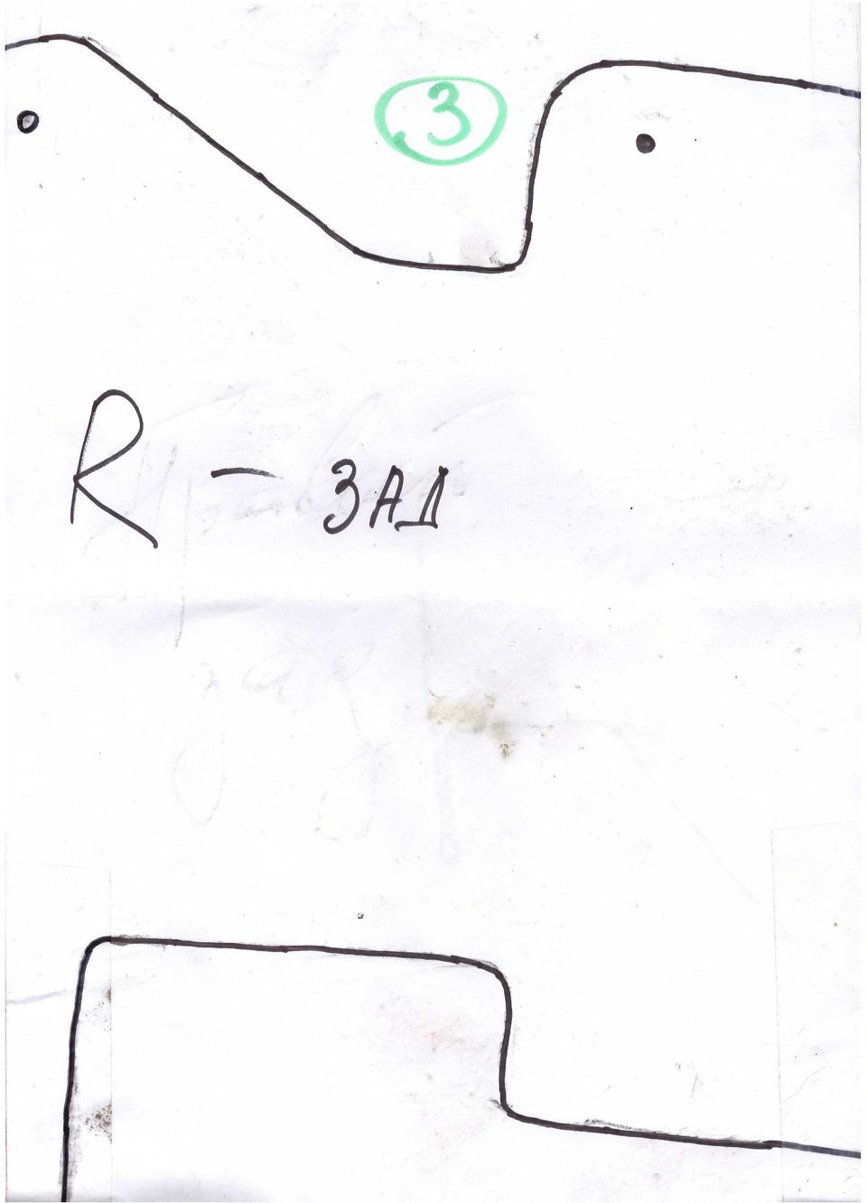

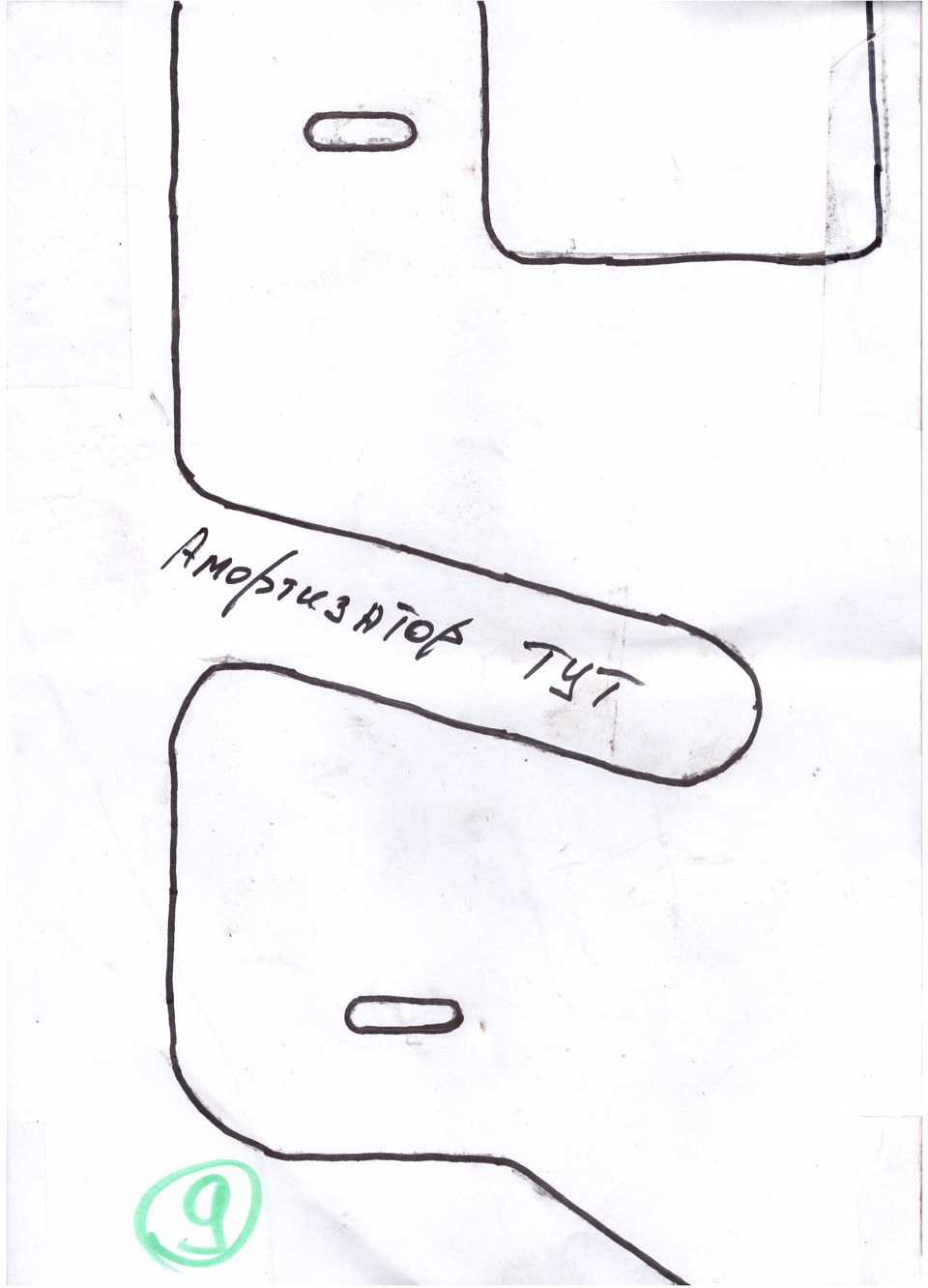

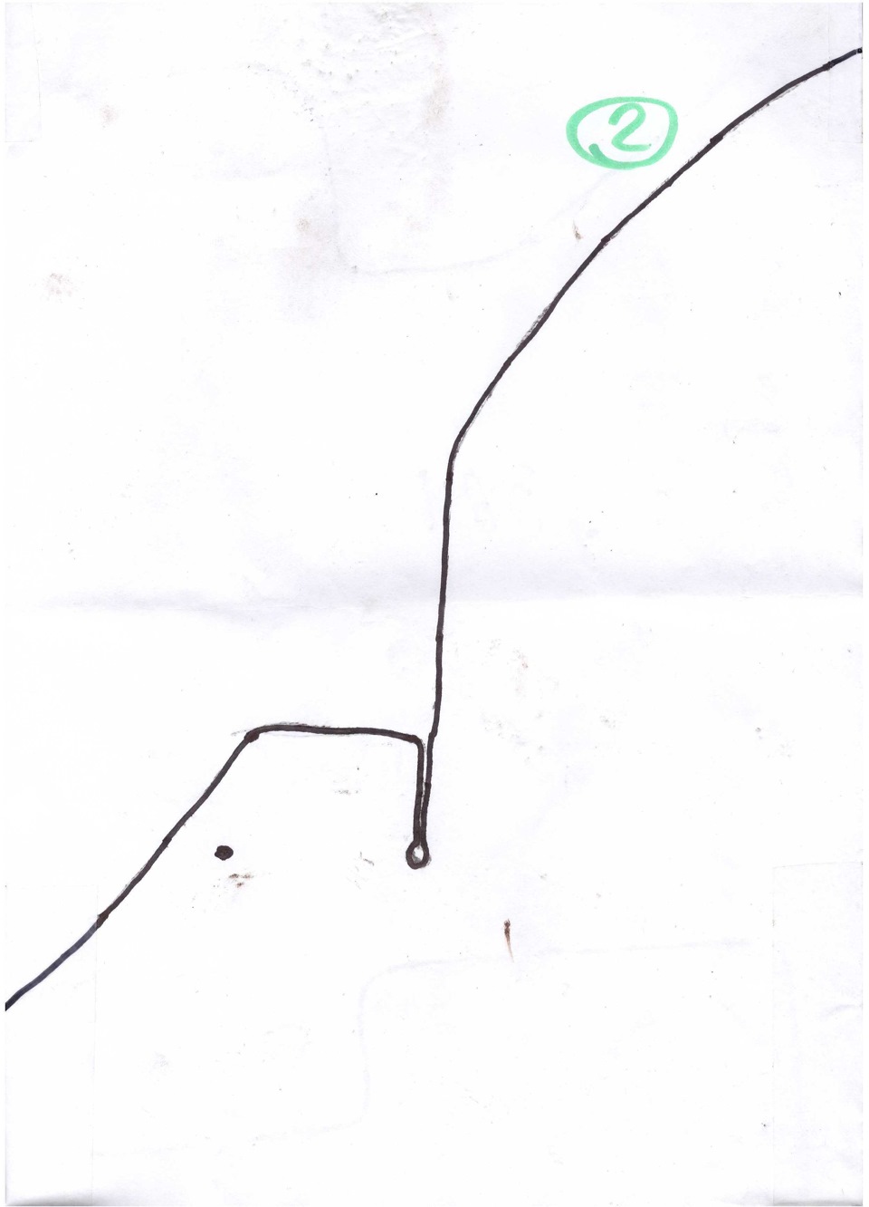

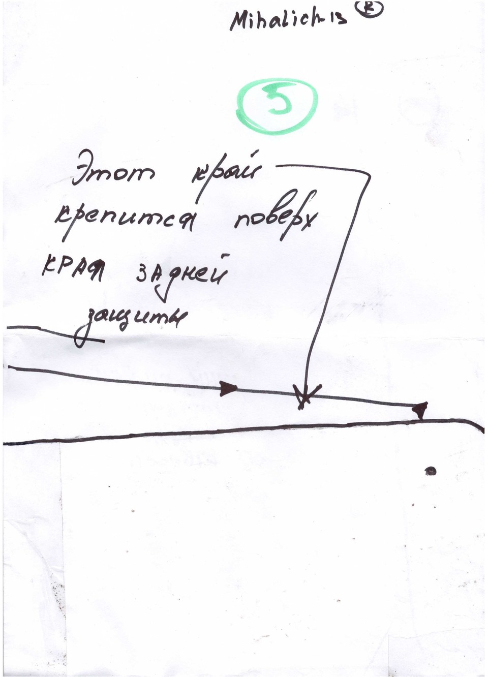

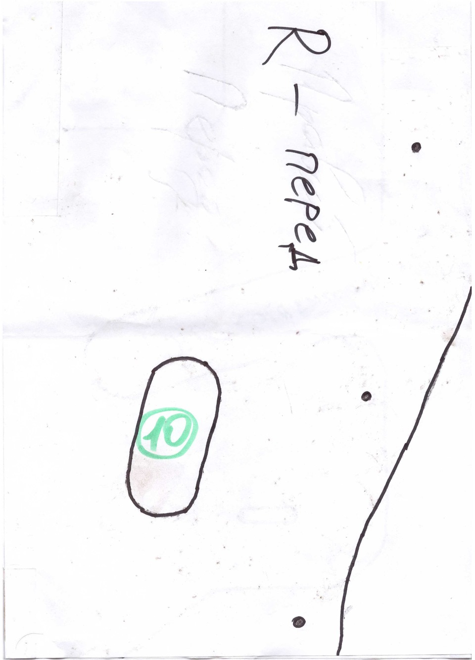

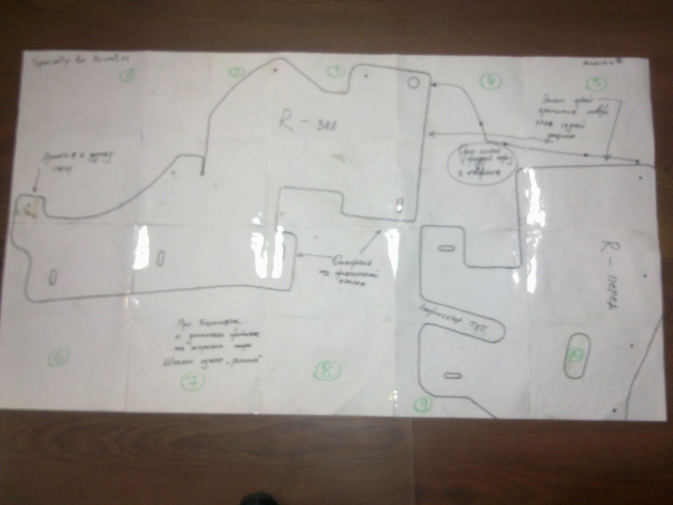

Может где уже было :*DONT_KNOW*: , тогда повторюсь. :*WRITE*:
Не знаю как у Вас, а у меня вышеуказанные шторки стали хрупкими от времени и рассыпаются прямо в руке.

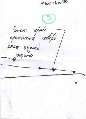

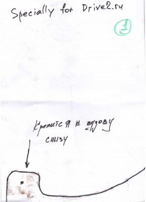

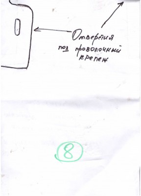

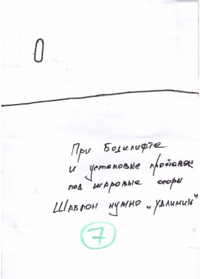

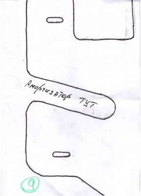

Благодаря публикации на Drive2.RU пользователя Mihalich-13 (http://www.drive2.ru/l/2618498/), :*THUMBS UP*: были скачаны сканы шаблонов передних грязезащитных фартуков (резиновые шторки в арках передних колес). Я думаю, что автор старался для общего блага :*BYE*: и не будет против того, чтобы я выложил эти картинки здесь.
Все просто, распечатываете, склеиваете по номерам, вырезаете, обводите на листе МБС резины толщиной 2-3мм и вырезаете (противоположная сторона делается аналогично, зеркально). Крепить в штатные отверстия заклепками 4,8 Х 10-12мм с увеличенными шайбами Х 5мм (Обязательно!!!, иначе продавит резину заклепка). Отверстия в резине лучше делать просечкой 5мм, так края отверстия будут ровными и не расползутся в будущем. И :*DRINK*:
Также сей девайс пригодится тем, кто сделал бодик, как я. Просто перед переносом изображения на лист резины, разрезаете шаблоны в горизонтальном направлении и раздвигаете на высоту вашего лифта.
На авторство не претендую, не я делал. Просто поиском сейчас попытался найти и не нашел. Решил темку замутить.

общий план
общий план
Брызговики-10
Брызговики-10
Брызговики-9
Брызговики-9

Брызговики-5
Брызговики-5

Брызговики-3
Брызговики-3
Брызговики-2
Брызговики-2

Было. И даже в масштабе.

Здравствуйте! А можно чертежи защиты с масштабными размерами? А то свои совсем порвались,а лекала нет.Спасибо! Можно в ЛС.

JJB писал(а):Было. И даже в масштабе.
Я же говорю, что если было,то я повторю. В авторы себя не записываю.
А что значит в масштабе? Для моделей что-ли?
Просто эти картинки скачиваешь, как есть в размере 100% распечатываешь на листы А4, склеиваешь и вырезаешь лекало. А в масштабе это как? Сразу одной картинкой и распечатывать на лист А1?

Я может не правильно выразился...Вот на общем фото всё хорошо видно,а если приложить линейки(хотя бы)-было бы ещё понятней с размерами.Спасибо.

БАНЩИК писал(а):Я может не правильно выразился...Вот на общем фото всё хорошо видно,а если приложить линейки(хотя бы)-было бы ещё понятней с размерами.Спасибо.
зачем линейки? там и так все в масштабе)
п.с.
ilya_g77 писал(а):скачиваешь, как есть распечатываешь на листы А4, склеиваешь (по "инструкции" ) и вырезаешь лекало (трафарет)
тут ещё посмотри: http://www.drive2.ru/l/2481257/

_tos_ писал(а):тут ещё посмотри: http://www.drive2.ru/l/2481257/
В первом посте туда и дал ссылку.
В общем, все поняли о чем речь.
Нужно если - скачиваем и пользуемся, если не нужно - не разводим демагогию, вопросы - задавайте, отвечу.
Фото установленных брызговиков двигателя, изготовленных по данным шаблонам, могу выложить на днях.
