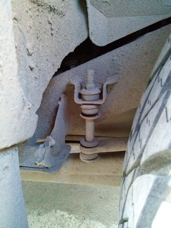

Всем привет, давненько не захаживал - не было нужды...
Что-то начало блямсать сзади, и при беглом осмотре нашлось. Сдается мне, что там не хватает резиночки :-)
Вопрос, эти резинки надо заказывать вместе с болтом, на который он надеты или можно отдельно резинки?
Как вообще эта хрень обзывается?
Паджеро спорт 2003, 6G72 бенз. есть

Называется стойка стабилизатора заднего, оригинал идет комплектом, втулки, болт и т.д. Если на шпрот 2003 года, то номер вроде такой MR 586053

bkmz123 писал(а):Называется стойка стабилизатора заднего, оригинал идет комплектом, втулки, болт и т.д. Если на шпрот 2003 года, то номер вроде такой MR 586053
Спасибо добрый человек, дай бог вам здоровья.
Только из экзиста огромный пакет приволок, для смены грм, жижи в автомате и кучей сопутвующего барахла, а тут эта железяка - звяк, звяк :-) аж расстроился...

в волговский магазин зайди, там эти резинки упаковками по 15 рублей)

Спасибо, а если отворачивать этот болт - он под нагрузкой, надо поддомкрачивать, или спокойно можно отвернуть, не опасаясь, что отверну, а потом не смогу закрутить обратно?...

небойся, это тяга поперечной устойчивости..пока машину "враскорячку" не поставишь, она просто болтается под машиной..Она при кренах начинает работать.

А в волге от чего эти резинки спрашивать? Где они там используются?

используются тамже))) зайдешь в магазин и скажешь - покажите стойки стабилизатора..и сразу второй вопрос - а отдельно резиночки есть?)))))

если все железки целы (шайбы/дистанционная втулка/болт/гайка) - то код для экзиста: 00187-34797

Втулки аммортизаторов от 2101 и т.д "классик".
Чутка на точиле обточить чтоб длины болта хватило.

Поставил от 41 москвича, покупал в том году, отдал 200р за две штуки в сборе со всеми резинками и т.д. Толще родного и без всяких втулок, вобщем выглядит намного серьезнее чем наша. По размерам чуть длинее, при замене пользовался домкратом и фомкой, все поставил за 20 минут))

Судя по фото их давно не меняли. Скорее всего болгарить придётся. Одними ризинками не обойтись.

подтверждаю,проверено на собственном опыте,а уже когда завернул вокруг моста без подъёмника хрен снимешь,разве что болгаркой,а так красивая вещь сейчас в туалете в офисе ,креативно,удобно рулон туалетной бумаги вешать ::-D:

Вобщем ничего не болгарил, открутилось без проблем, правда поливал "жидким ключем" пару недель регулярно.
Волговские -параша полная, не того диаметра, толщины, и внутренняя дырка тоже не в калибре, да и из резины дерьмовой сделаны, думаю проходят не более 2х недель.
Буду искать резинки отдельно, ибо все хотят впарить комплект вместе с железками...
