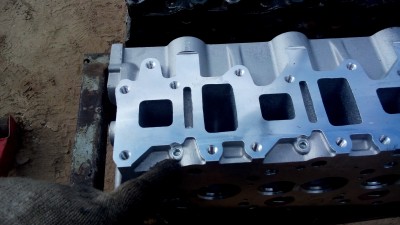

Итак купил поставил езжу. По гбц - в автовелде заглушки пробки на резьбе в родной шарики (фото ниже)

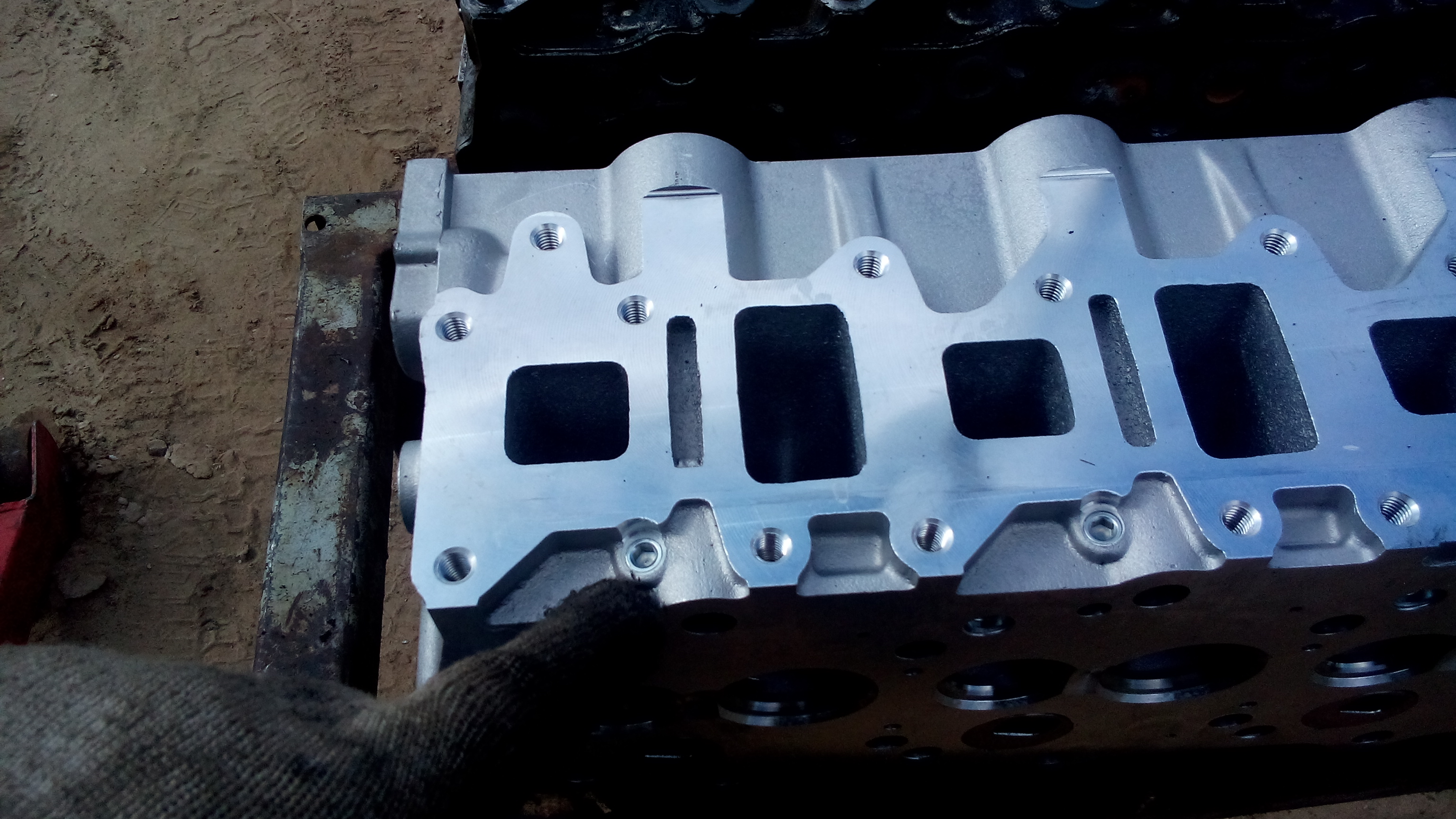

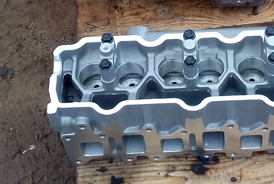

Маленькие выхлопные окна на ТУРБИРОВАННОМ 4М40 (первое фото)
Большие выхлопные окна это на АТМОСФЕРНОМ 4М40 (второе фото)

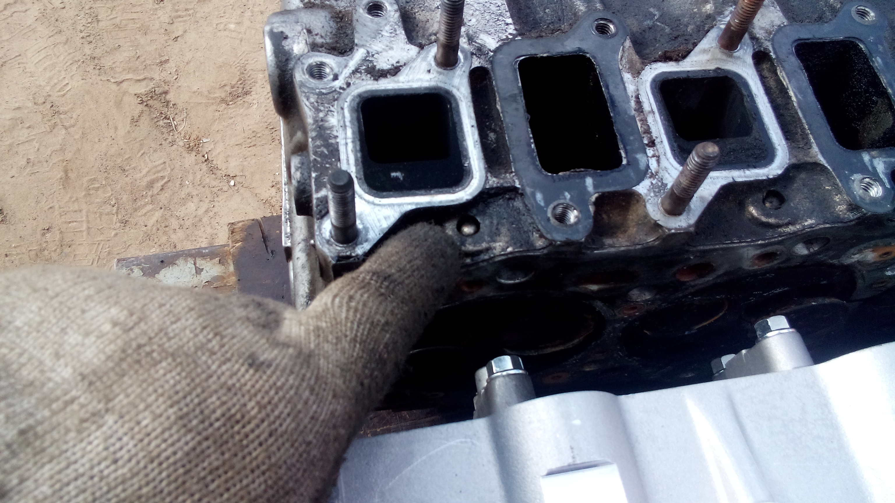

Если внимательно посмотреть то на фото видно что окно на прокладке больше чем само окно в ГБЦ (выхлопное по саже) так вот на атмосферном прокладка ложится точно по окну а в турбированном оно у прокладки больше - зачем почему не знаю.
