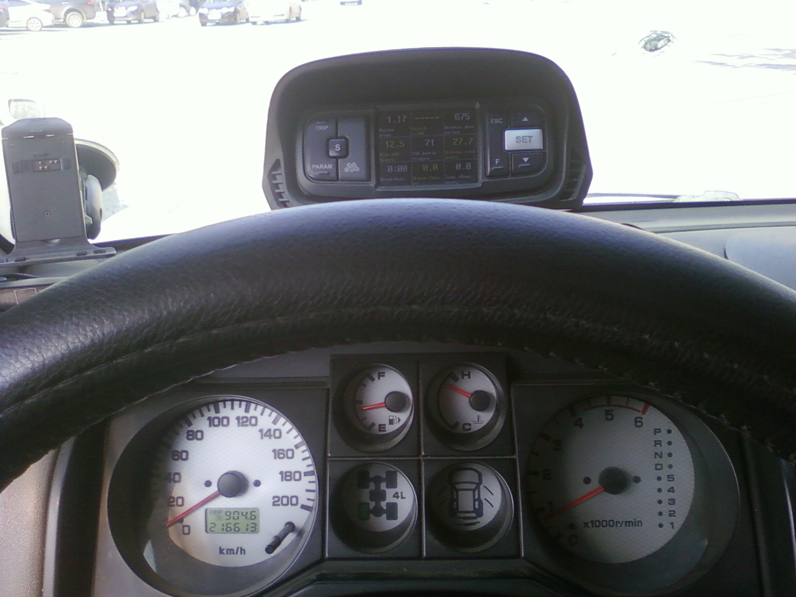

Обратил недавно внимание , что на панели приборов Показометр о.ж. может вырости на одно-полтара деления :o (но до красного сегмента не даходит ), за минуту или две , потом так-же вернуться на привычное место :=-O: ( середина шкалы ) При этом обороты двигателя и нагрузки одинаковы ( трасса равномерное движение ). Осмотр под капотом - Уровень в норме , воздушных пробок нет , пузырьков в бочке нет, муфта исправна . Что может быть ? Всем кто ответил спасибо ! :*BYE*:

подключил мультитроникс 731 к калодке , тоже какие-то непонятные показания.....

..... Да забил в него оповещение 92 градуса , периодически выдаёт превышение , доходит до 94 . Останавливаюсь щупаю радиатор от середины и ниже вместе с нижним патрубком - холодные.или На всякий случай печку включаю. Может это всё-же термостат ? Время совсем нет к официалам записаться , скажут оставляй машину , а без неё ни как !

Но мультик показывает от 90 до 96 в зависимости от нажима тапки , а один раз на тягуне словил 100.
