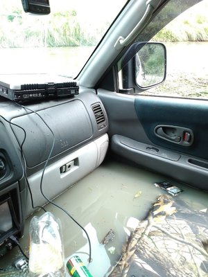

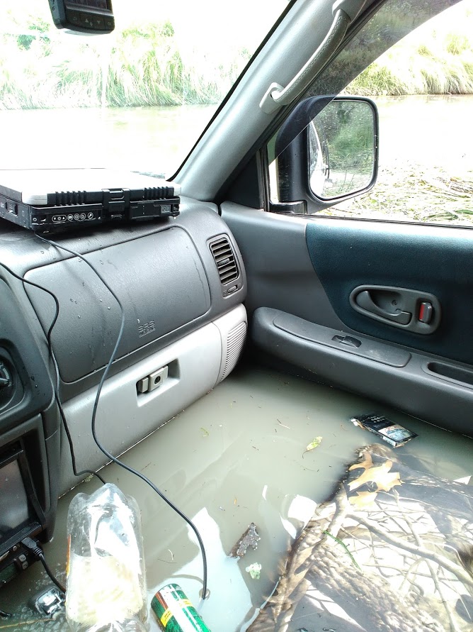

Тоже подтопил немного, загорелась SRS. Что за мозг или в моем случае его нет? (я про машину))алексей - Маленький Мук писал(а):Датчики возле морды под капотом, с права и с лева, датчик ускорения под консолью, где мозг не помню
На морде в выходные гляну датчики, под консоль опять лезть жуть как не хочется, только собрал все после сушки.
Внутри было так, снаружи чуть выше нижней кромки фар.
